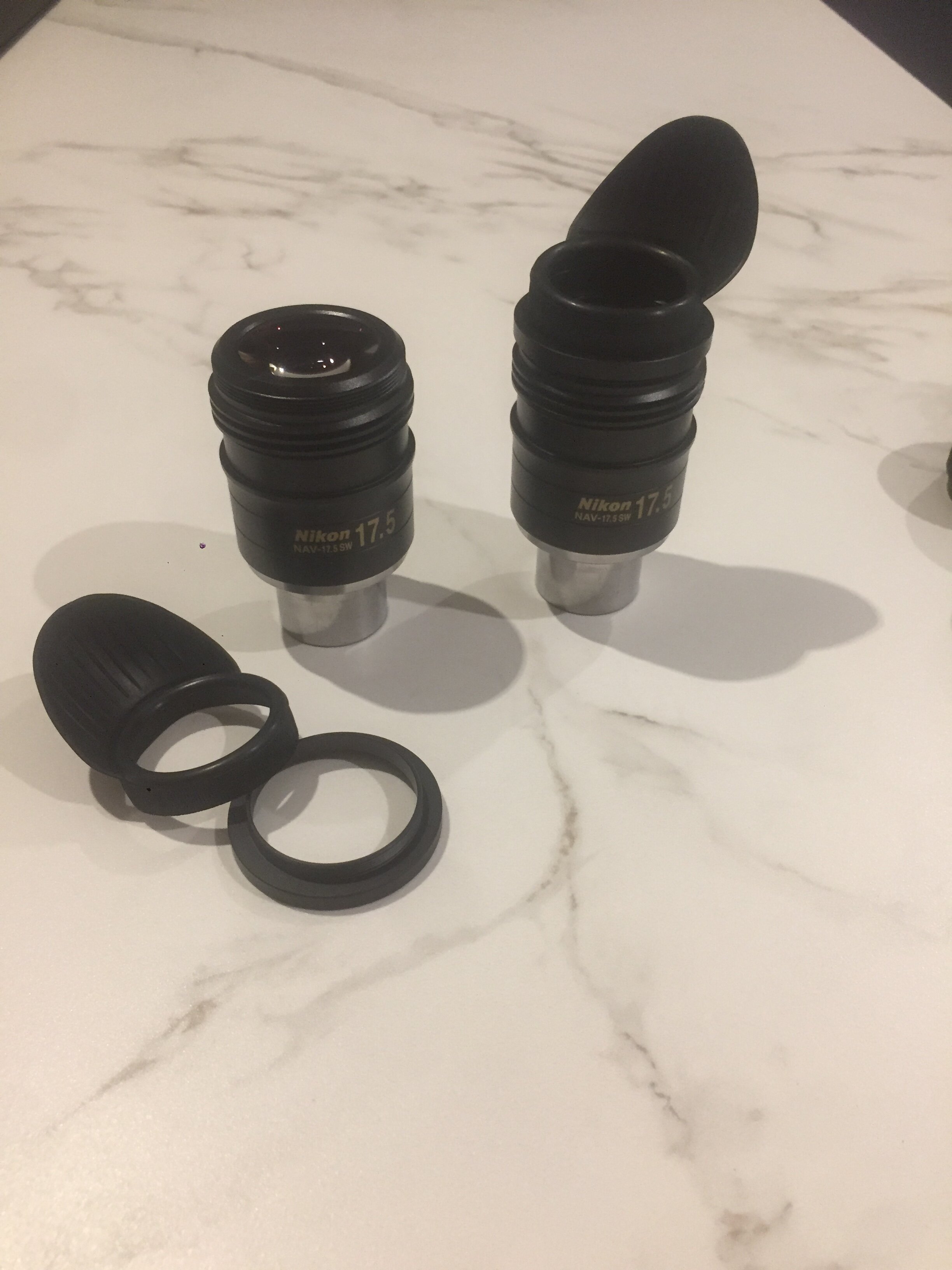

+12 pour les Nikon SW 17,5mm, absolument superbes en bino!
En revanche le placement avec les bonnettes d’origine est vraiment inconfortable, j’ai testé une astuce qui fonctionne très très bien :
- enlever (l’énorme) bonnette vissante
- visser une bague M48 femelle/mâle t2 sur l’oculaire (chemin optique 4/5mm voir plus pour les porteurs de lunettes)
- positionner un œilleton Baader diamètre 40,5-41mm (avec pare lumière) sur le filetage T2
L’oeilleton a un très léger jeu car non fileté, 4 points de colle silicone pour le solidariser au T2 de la bague et on est au top, le confort des Nikon devient parfait!
On peut enfin caser son nez naturellement!
