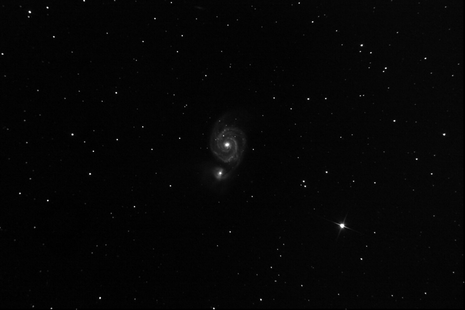

Ma première image avec la 183MM arrivée début Avril
CROVA du 13/4/21: test de l'ASI 183MM, M51 (Galaxie du Tourbillon) - Ootw Juin 2020
Prise de vue: Avril 2021
Constellation: Chiens de chasse
Magnitude visuelle: 8,4
Distance: 27,4M AL
Taille: 9 ′ × 7 ′
Type: SABb (galaxie intermédiaire: https://theskylive.com/sky/deepsky/messier-51-whirlpool-galaxy-object)
OOTW: https://www.deepskyforum.com/showthread.php?1372-Object-of-the-Week-June-7-2020-%96-Herschel%92s-Ring
M51 au gain unitaire (111) , offset 12, 17x15s avec Dark & flat:
PS: si cela vous intéresse, skylist OOTW 2012-2021 disponible pour Skysafari & carte du ciel (CDC)
PS2: test monture EQM-35 par @Gandalf
Modifié par kaelig

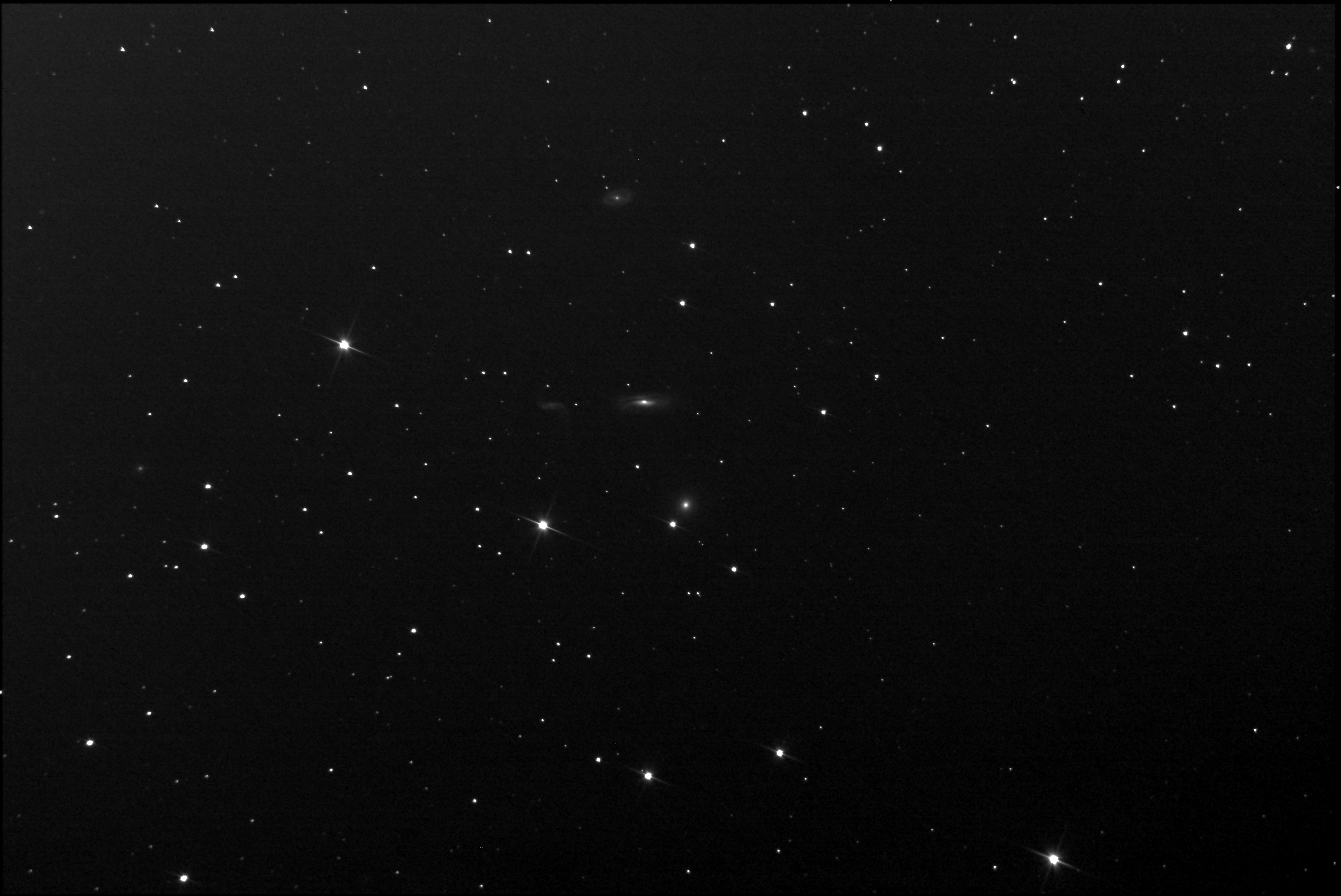

HCG 44: 20x30s = 600s, Gain 115, Offset 4, -10°C, dark, flat, filtre Astronomik CLS CCD car 28/4 (pleine lune)

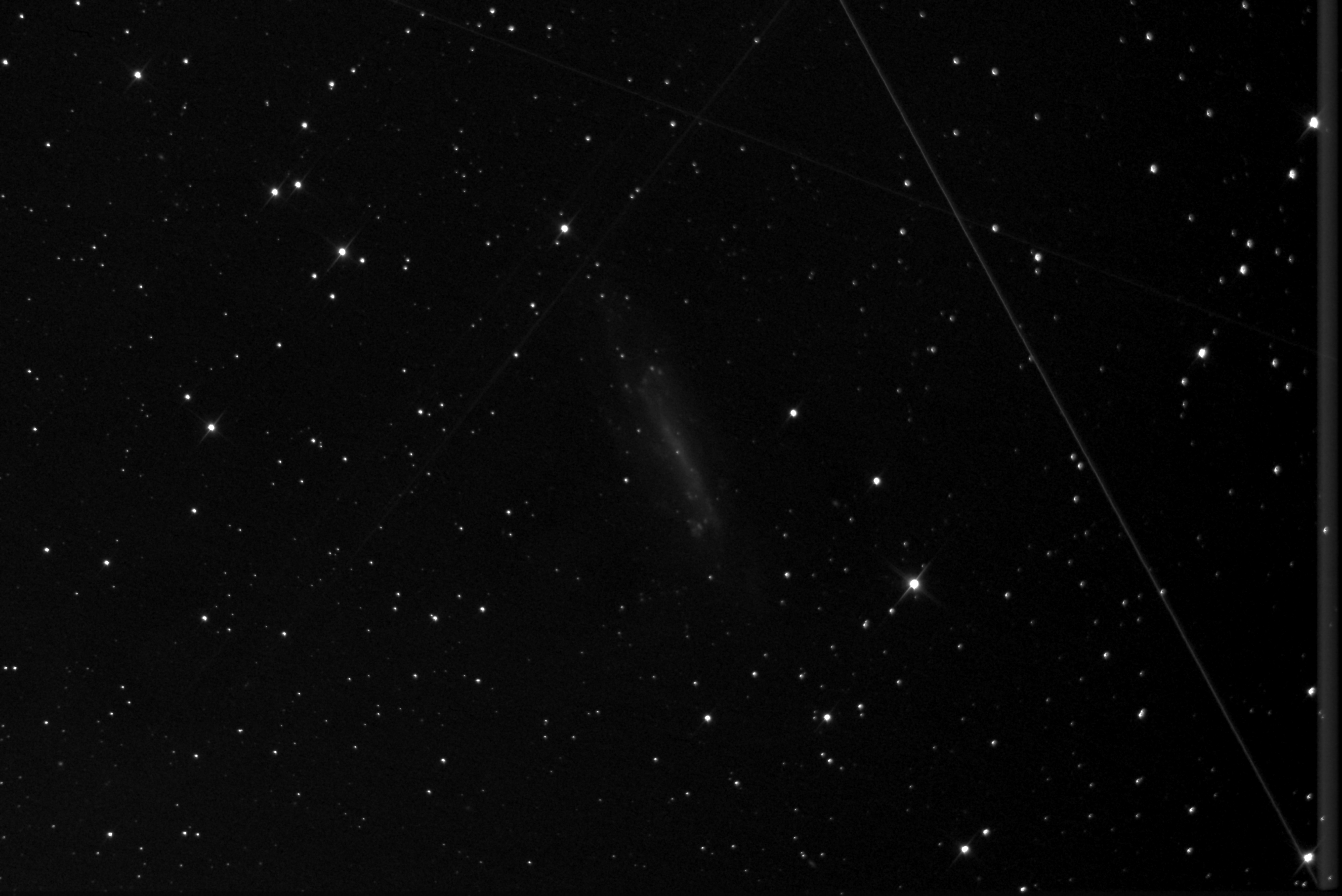

IC1110 & UGC9749 (non visible car trop faible): 25x15s=375s, gain unitaire 111, offset 12, -10°C, dark, flat, pas de filtre, 13/4/21
Fitsworks_IC1110_Stack_32bits_25frames_375s_3.thumb.jpg.ef1654608b819ea9fddde054e2a7e483.jpg
Pour plus de détails: http://www.astronomie-va.com/forum/viewtopic.php?p=71676#p71676

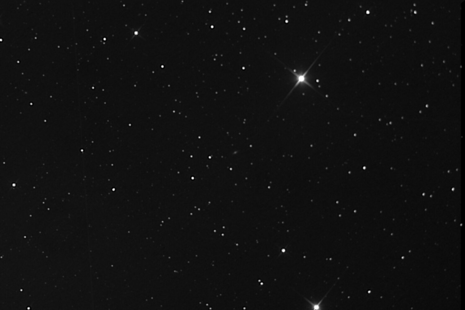

NGC4236: 41x15s=615s, Gain unitaire 111, Offset 10, -10°C, dark, flat, pas de filtre, 13/4/21

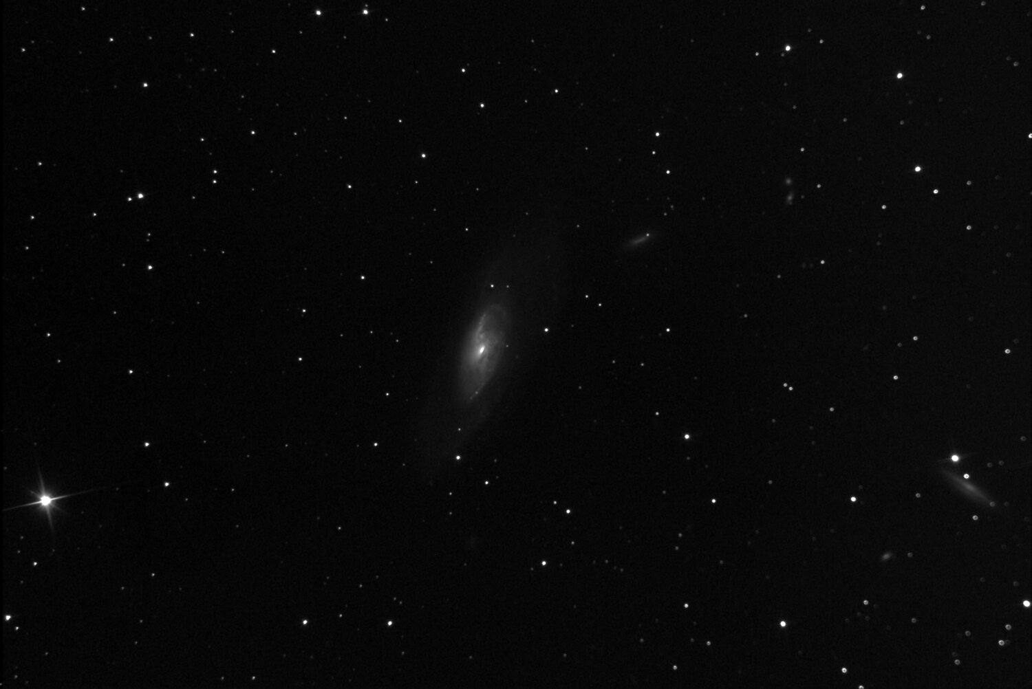

M106: 180s,  G75, Offset 10, -10°C, dark, flat, pas de filtre, 13/4/21

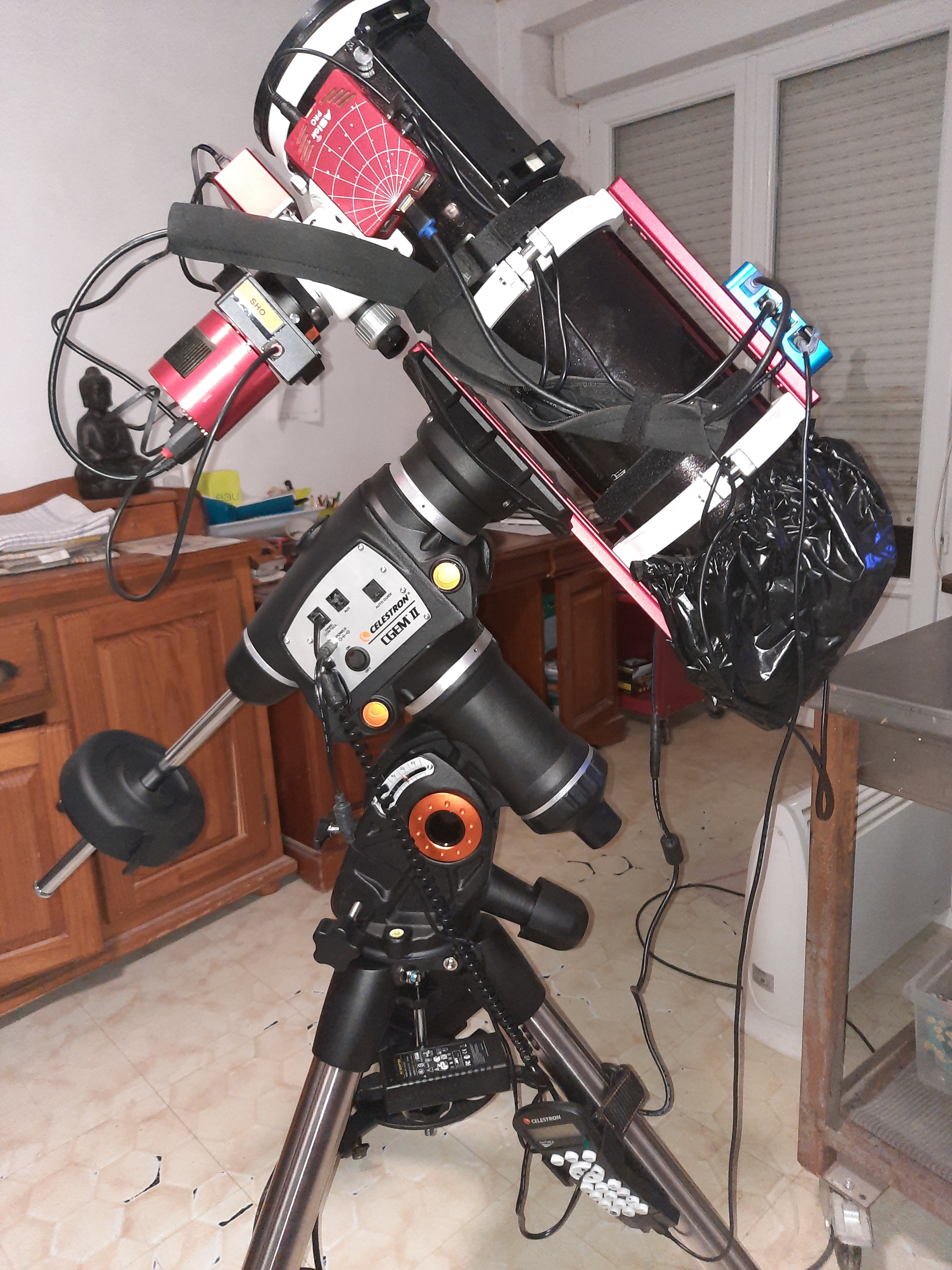

J'avais une EQM35 que j'ai revendu pour avoir une meilleure monture, je suis montée en gamme. Mon setup n'est donc plus très léger, je viens d'acquérir une monture CGEM ii que j'ai placé sur un trépied Berlebach. Le trépied + la monture, ca doit bien faire 25kg. Donc, ce n'est plus très nomade. Je monte tout à chaque session: un bloc trépied, un bloc monture, un bloc tube et un bloc astrophoto.
Je pense compléter cette monture un peu lourde pas une monture plus légère & nomade. Je suis plutôt partie sur une AZgti sur un trépied de théodolite. Un truc pour s'amuser en complément du setup sérieux.
