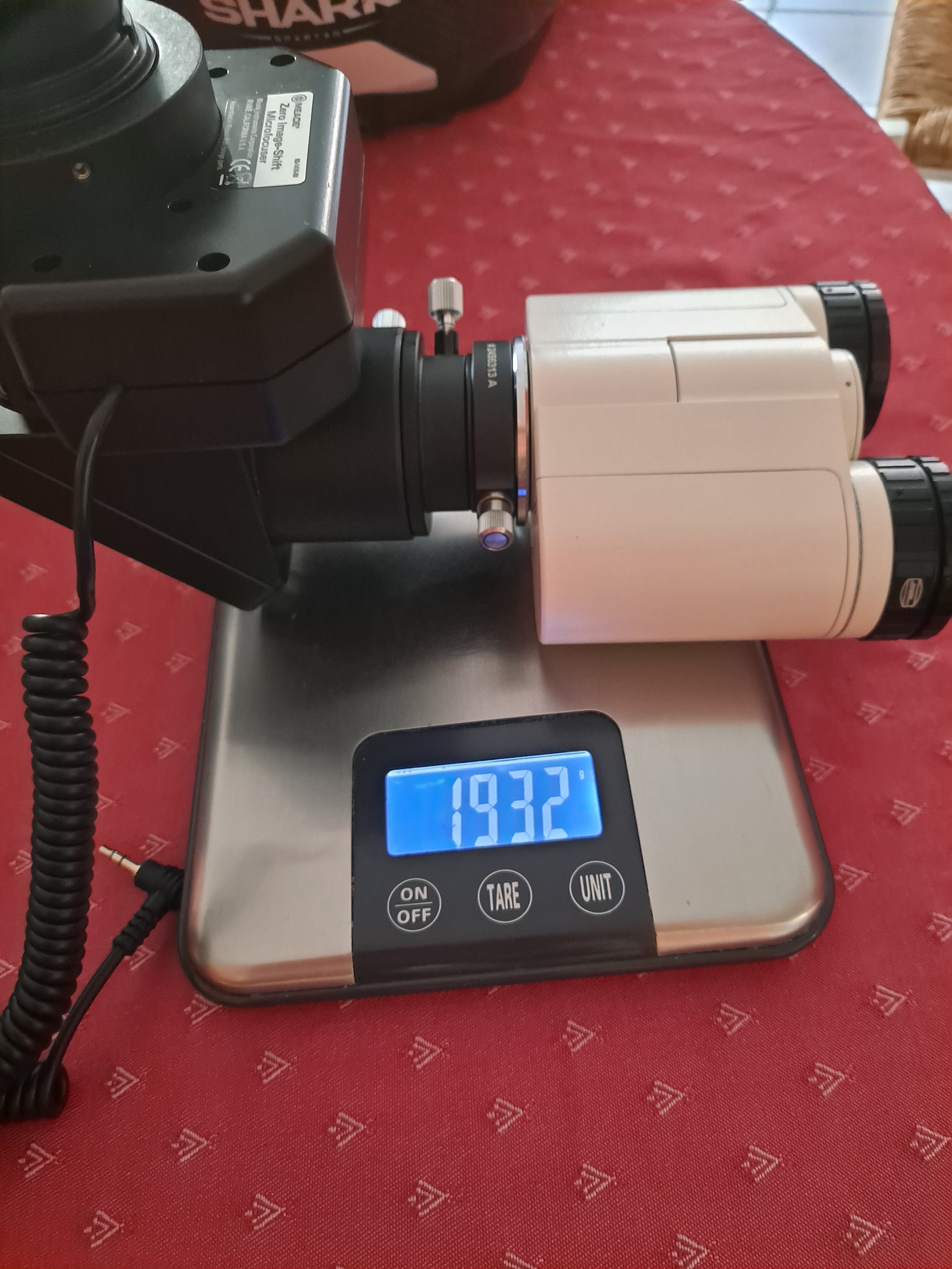

Des nouvelles, je suis parti sur une Télévue, qui tardait, tardait, et comme une Baader Mark 5 était dispo chez Astroshop, je l'ai prise.
Reçu hier, essai en journée sur nos montagnes, j'étais soufllé de la netteté !!
Essai de 22 heures à minuit, rien de bien concret, des nuages en pagaille et repli avant l'orage qui a duré la nuit complète.
Par contre, peut être un peu beaucoup en poids, le focuser, la bino, la barlow Télévue powermate et les 2 occulaires de 36, un bruit de grincement inquiétant se fait entendre lors de la relève... Je viens de peser sans la barlow et, oh lala... Je crois que je vais devoir démonter la bino lors des changements de direction...
Bon, à suivre, en tous cas pas mécontent de mon achat...
Bon ciel pour ceux qui le peuvent...
