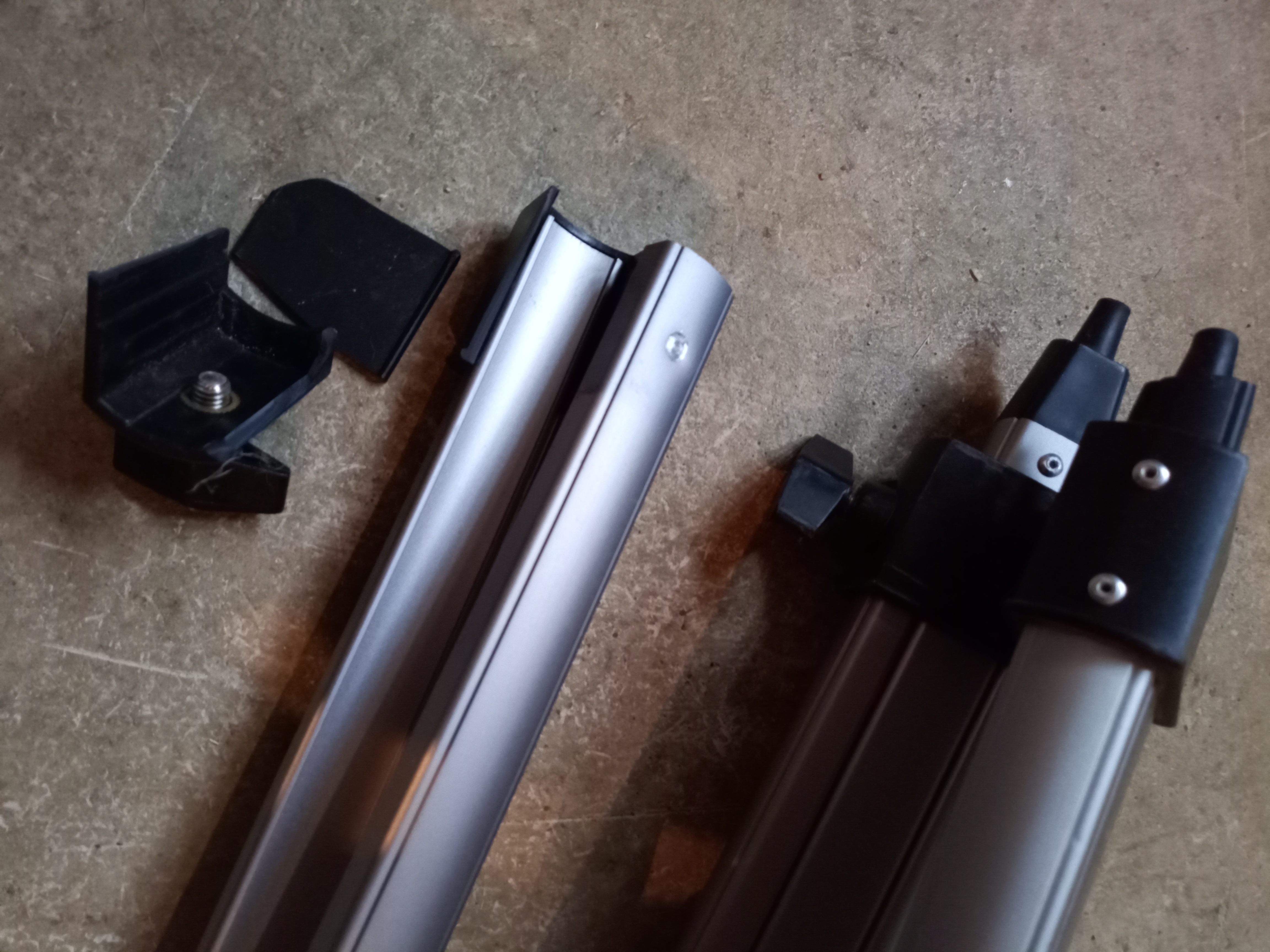

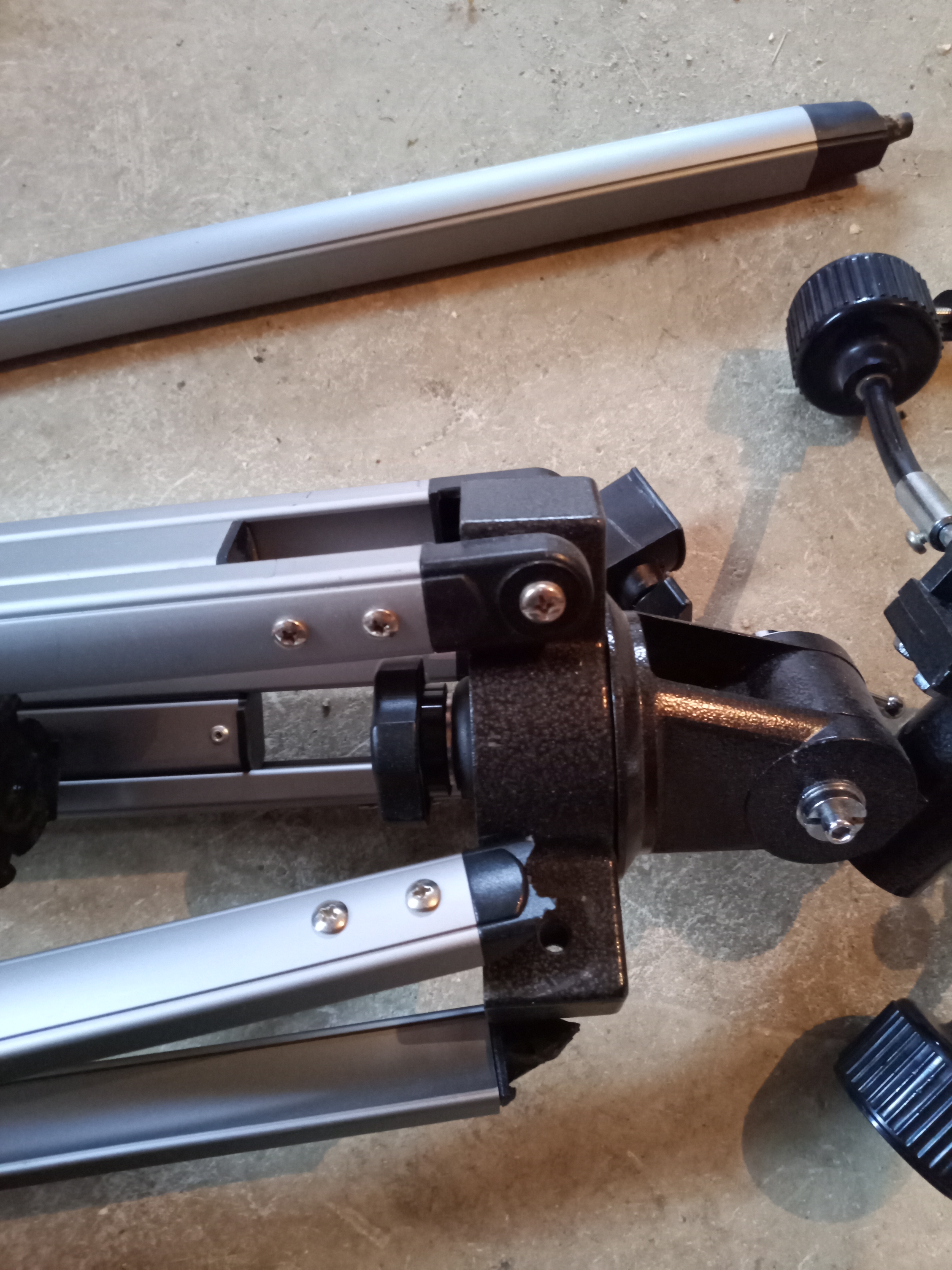

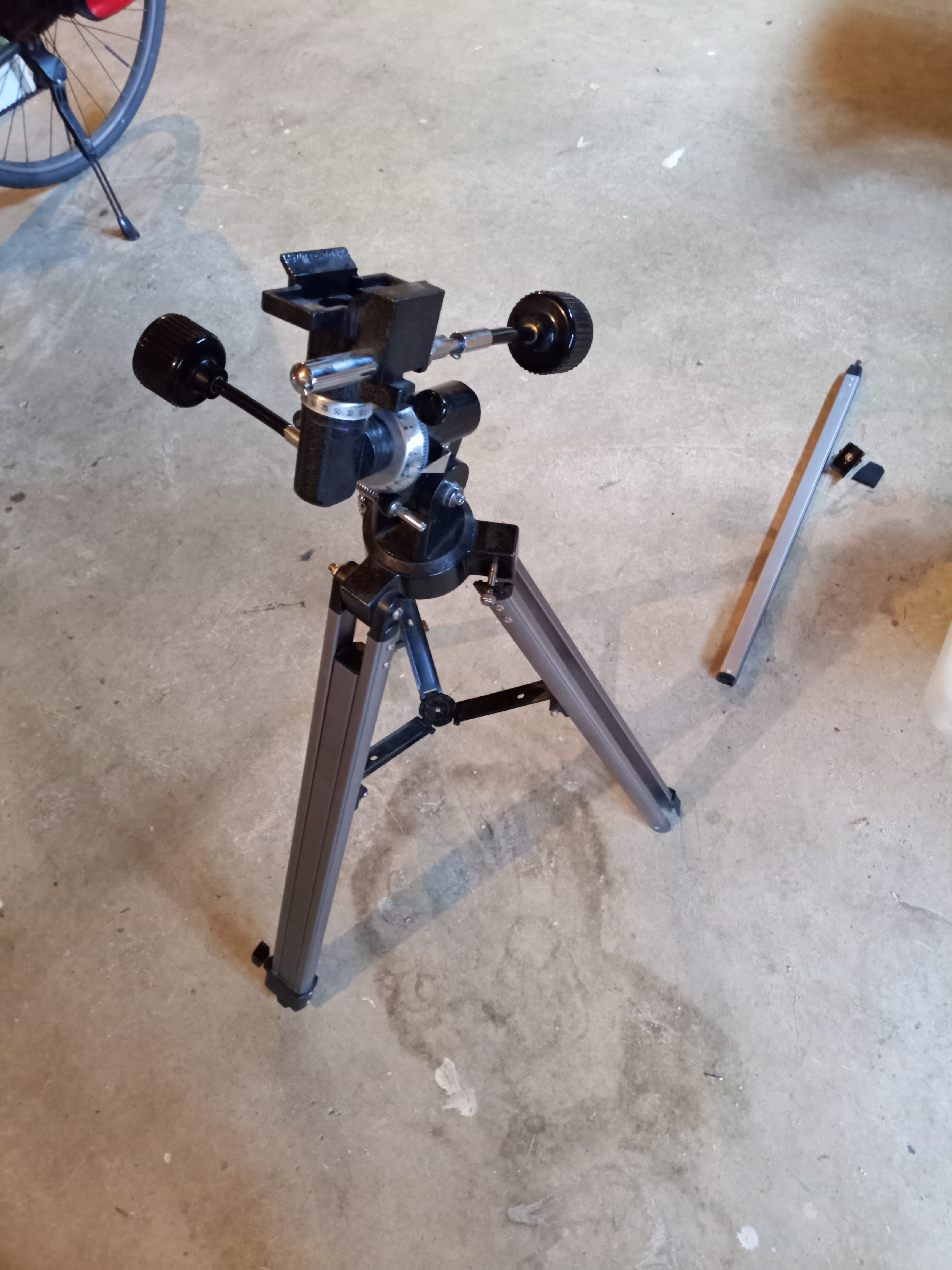

J'ai un petit trépied pour mettre un petit tube MC de 102mm, pratique et peu encombrant. J'ai vraiment bien cassé le trépied en faisant tomber une caisse dessus, récemment. Je me demandais : est-il possible de retrouver ce genre de pièces, ou de faire une réparation en bricolant ? Je joins quelques photos : j'ai cassé le pivot entre le pied et la platine recevant la monture, et aussi la vis de serrage au niveau de l'ajustement de la longueur du pied du trépied.
C'est vraiment la casse bête... Si je peux réparer, ça évitera un déchet.
Et en passant : pensez-vous que ce type de monture un peu légère peut supporter un tube MC de 127 mm en restant stable ? Je pourrais récupérer un peu plus de lumière tout en gardant un matériel relativement compact.

trouver des pièces de rechange je n'y crois pas trop. Tout ceci arrive probablement de Chine ou d'Asie. Le SAV n'est pas leur préoccupation sur ce genre de matériel. Il vous reste deux solutions :
1) Le collage avec une colle spécialisée pour le matériau dont sont fait es ces pièces. Si c'est de l'ABS, c'est moins facile. Norma du forum saura vous conseiller sur les collages en MP.
2) Refaire ces pièces en impression 3D. C'est de loin la meilleure solution je crois.
Pour ce qui est d'y poser un tube de 127 mm, reportez-vous à la doc de la monture si vous l'avez conservée, afin de connaitre le poids qu'elle peut embarquer. Sinon, il ne reste plus qu'à essayer, à moins qu'un Astram ait le même modèle et ait déjà tenté l'expérience, il pourra faire un retour.

Tu pourrais également remplacer les trois pieds en aluminium par du bois, tu y gagnerais en même temps en stabilité.

ça c'est une bonne idée surtout que ça n'est pas nécessaire d'être téléscopique si la longueur nécessaire la fait rester transportable
en plus, bien verni,  ça aura de la gueule
quitte à faire mettre un plateau triangulaire ou circulaire à la place du Y branlant, avec des trous pour ranger les oculaires
pour régler l'écartement, 3 barrettes en bois sur charnières côté pieds avec  des mortaises traversantes + 3 x (vis + 2 x rondelle + écrou papillon)
les vis passant dans 3 trous pratiqués dans le plateau
le trepied bois et une bonne idée. Tu le fais à la hauteur idéale pour toi (j'avais fais ça sur mon eq3.2), et tu gagnera en stabilité.
par contre, un mak 127 sur eq1, tu va être limite, j'avais un mak 90 sur cette monture, fallait pas souffler trop fort.
Moi j'essaierais une colle epoxy bi-composants.
En visuel, un mak 127 devrait tenir, avec un peu de tremblotte quand même.

je doute fort que ça ne tienne, sauf a faire un enrobage avec toile et resine haute resistance (type aéronautique)

je remplacerai la monture par un modèle un peu plus sérieux ...
je ferrais ça aussi, une eq3.2 sera très bien et pas cher pour ce type de tube en visuel.
Si la matière est de l'ABS ça ne fonctionne pas. Ensuite il n'est plus possible d'utiliser une autre colle même adaptée, les "sites" d'accroche sont saturés. Donc méfiance !

L'ABS se soude à l'acetone, mais de là à dire si ça supportera les efforts...
Malheureusement non, la résistance mécanique de la soudure est faible. L'acétone dépolymérise en partie l'ABS libérant le polybutadiène, d'où la malléabilité sous acétone, mais lorsque le solvant s'évapore, il n'y a pas repolymérisation originelle, d'où fragilité mécanique.
Objectivement, le tube de 102 sur la monture ne tremblait pas, en visuel j'entends. C'est pour ça que je songeais à passer sur un 127mm.

Oui, la pièce servant à faire le serrage entre les deux parties du pied, je vais donc serrer la vis, l'effort de traction va se transmettre pile dans l'axe où j'ai cassé la pièce en deux. En plus, je n'ai pas tout mis sur les photos, mais la pièce est cassée en plusieurs morceaux, pas seulement en deux moitiés à recoller.
