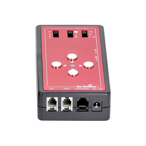

  2. J'ai du mal à comprendre si je peux faire ce que je veux avec ma monture actuelle. Si j'ai bien suivi, il y'a deux méthodes pour faire le guidage avec PHD2 :
  • Connecter la camera de guidage avec le PC et avec ma raquette de motorisation via un câble ST4, qui est une méthode qui fonctionne mais sous-optimale (moins précis, pas possible de faire du dithering ou autre.
  • Connecter la camera de guidage et la monture au PC, et là c'est open bar.
Est-ce que je peux "juste" acheter un goto pour mon EQ5, et du coup contrôler ma monture via une connexion PC -> goto -> raquette de contrôle du moteur -> monture,  ou est ce que je dois impérativement changer de monture si je veux la contrôler depuis le PC (HEQ5 / EQ6 / autre) ?
Je joins une photo de ma raquette actuelle au post.

‘Si tu veux améliorer tes résultats, la première chose à faire selon moi c’est de prendre une monture adaptée à ton setup.
L’eq5 supporte 6/7kg en photo, rien que ton tube en fait 8/9, et après il y a tous les accessoires en plus... tu seras forcément limité par tes capacités de suivi, même avec autoguidage
Ensuite en effet autoguidage indispensable à 1000mm de focale, puis caméra refroidie :)

Pour moi, il faut changer de monture, prendre une goto, en occasion ou en neuf suivant tes moyens et tes envies.
