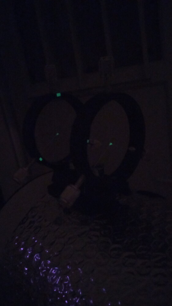

Viseur avec papier phosphorescent
Manu45
Je partage ce bricolage car il fonctionne vraiment bien (100% dans l'oculaire à x140 70° de champ et c'est assez facile d'être bien aligné).
Réalisé avec de l'adhésif phosphorescent (sur Amazon) et un porte chercheur svbony.
2 petits points centraux et 3 marques latérales qui disparaissent quand on est bien dans l'axe.
Modifié par Manu45
  • Merci / Quelle qualité! 3
Super idée ! Aucun problème de buée avec ça.
Mieux qu’un point rouge. On donne un petit coup de lampe pour « allumer » les points et ensuite yapuka.

Oui en plus ils tiennent super longtemps. Ma femme en a mis partout pour trouver son téléphone, son ordi, ses chaussons, etc en pleine nuit. C'est Noël toute l'année à la maison...

Excellente idée ! Et avec les 2 points pas de problèmes d'alignements. Génial.
Au format adhésif c'était pas trop dur à installer sur le viseur ?
J'ai personellement hésité entre l'adhésif ou la peinture phosphorescente pour mon Stock 250... J'ai pris l'option peinture ! Pratique pour trouver le réglages dans le noir... Ou le telescope lui-même... Je dois avouer en avoir mis un peu plus que de raison.
très bonne idée la peinture ! je ne savais pas que ca existait :) y'en à même des rouges !! Oui les adhésifs c'est galère à poser.
Modifié par Manu45
Pour la peinture il y en a en effet de nombreuses couleurs. J'ai préféré le vert car l'œil y est plus sensible et qu'il me semble que c'est le plus "lumineux". Comme ça, même après 3h de noir total, je vois toujours les coins acérés de mon télescope... A défaut de pouvoir y coller des fioles de tritium !
Petite astuce si jamais qqn utilise la peinture : D'abord mettre une couche de peinture blanche puis mettre la peinture phosphorescente dessus. Le résultat est bien meilleur ;).
