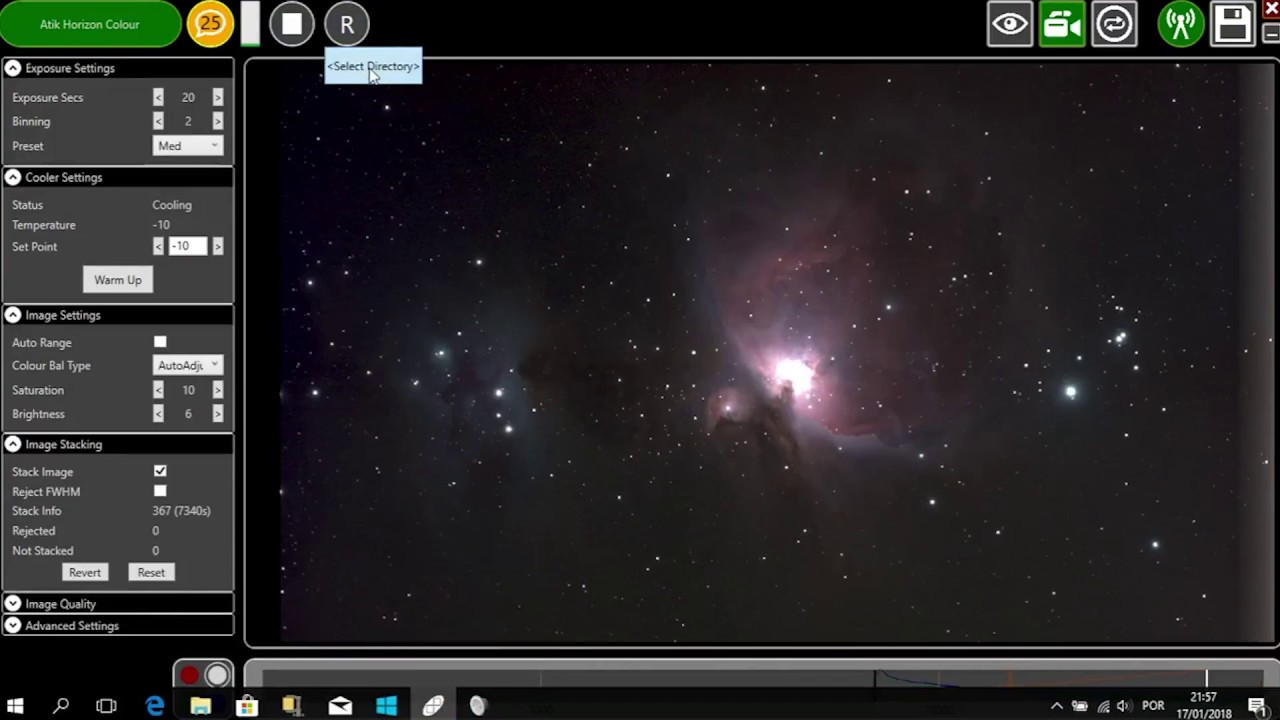

    Ce dont vous discutez "sur base camera avec puce IMX..."... mais parle t'on de fait, du même concept de VA ? ou êtes vous déjà en définitive sur une solution plus proche "d'une astrographie plus conventionnelle" et donc "pas VA simple d'accès comme on peut le rechercher" ?
En tant qu' "inspecteur/expert" (paraît-il !) je me pose la question : que change le fait d'avoir un IMX385 (donc un CMOS) par rapport à un CCD de chez Atik ? Sur les aspects techniques, pas grand chose à mon avis, si ce n'est éventuellement un bruit moindre pour le CMOS, et peut-être un poil de sensibilité à l'avantage de la CCD vu les générations respectives de ces deux caméras.
Alors oui, ça peut changer une chose : le logiciel Atik est absolument génial, encore à l'heure actuelle l'un des plus simples et directs qui soient. L'omniprésent Sharpcap,  à côté, peut ressembler parfois à une usine à gaz.

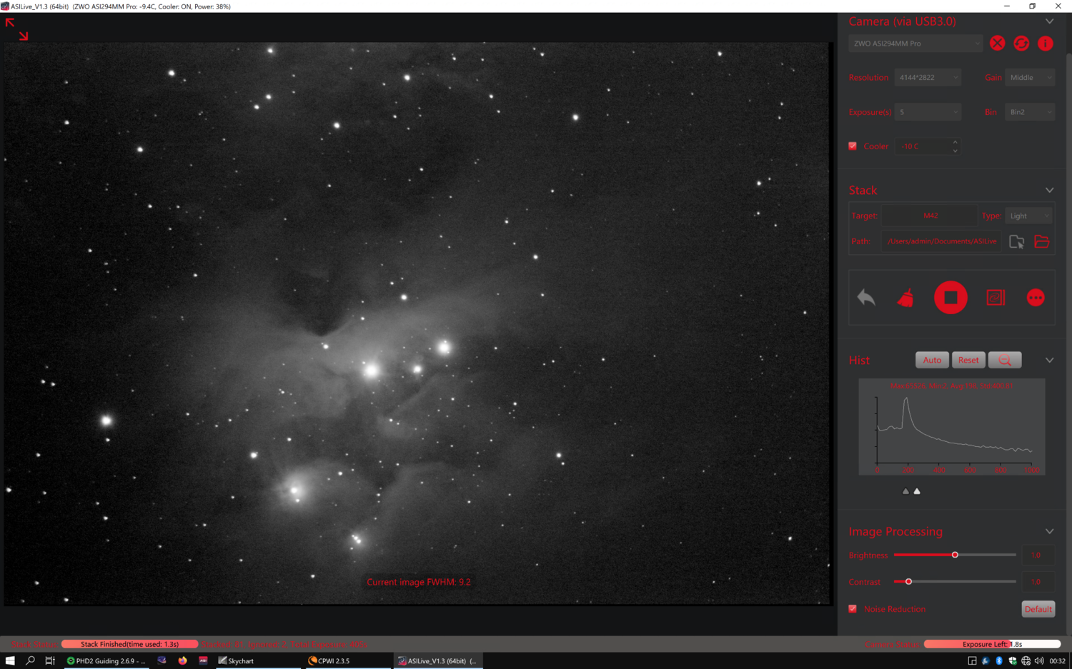

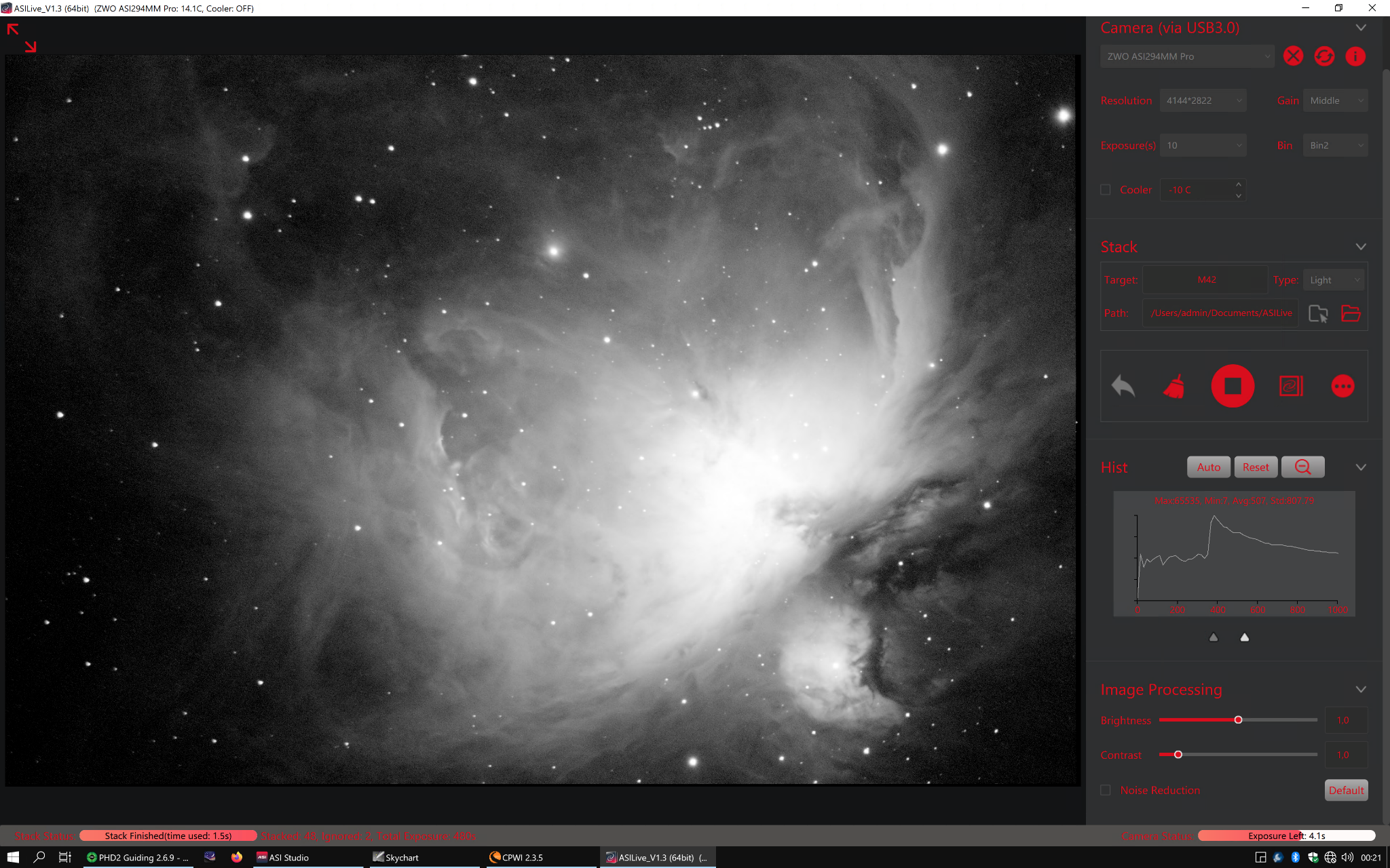

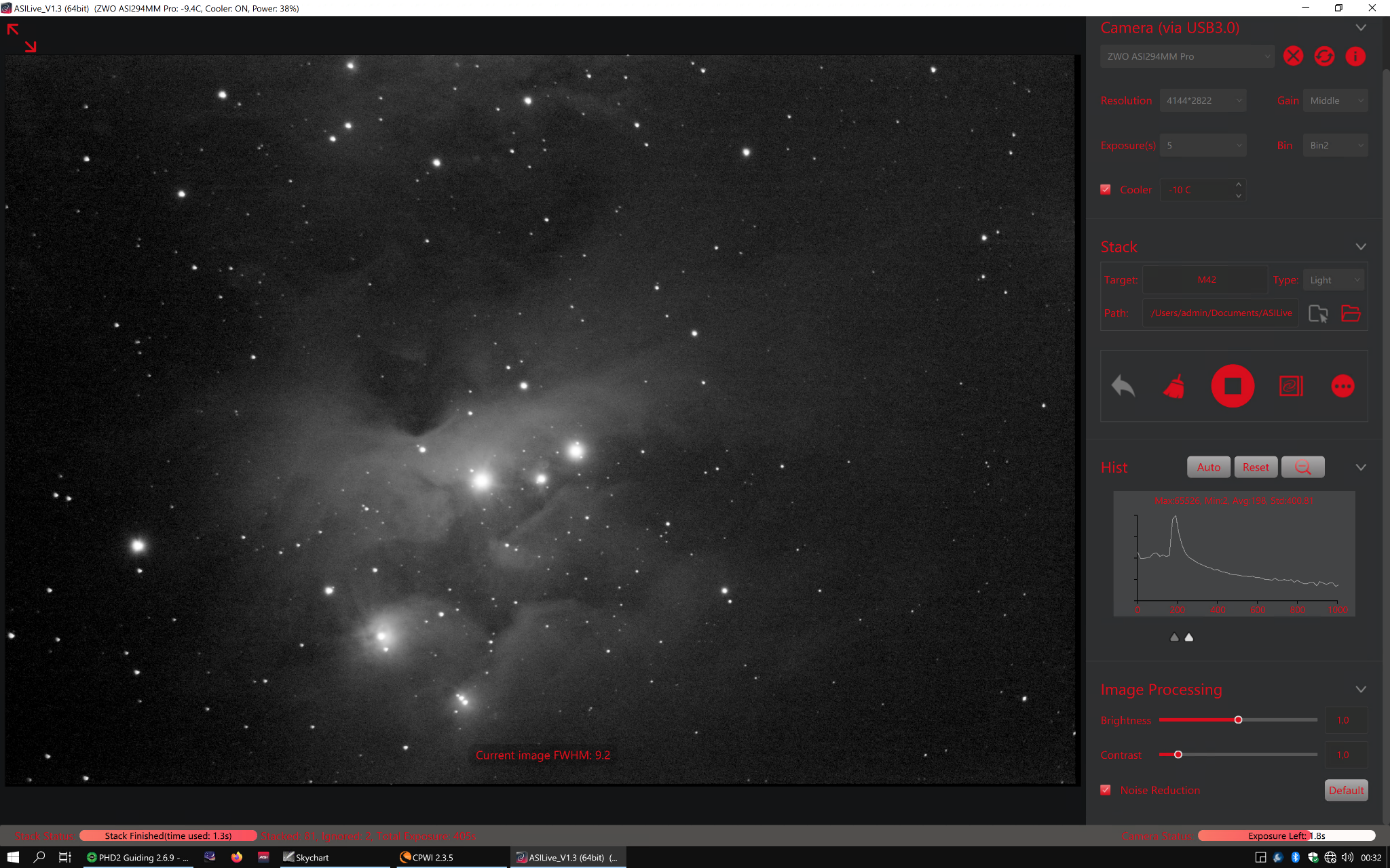

Mais comparons ce qui est comparable : ZWO publie le tout léger ASILive, une solution d'empilement temps-réel (livestacking) ultra simple. Il doit y avoir 10 boutons à tout casser, mais le principal est un énorme "play" immanquable qui sert à lancer le stack. Tout le reste est automatique, y compris l'histogramme et l'éventuelle balance des couleurs.  Là, encore à mon avis d'inspecteur censément expert, c'est encore plus simple que le logiciel Atik. Et de façon assez similaire, il est réservé aux caméras de la marque.
Exemple d'un test avec ledit ASILive cet hiver depuis mon balcon et une caméra ASI294 mono (poses de 5 à 10s chacune, empilement 7 à 8 minutes selon la cible). J'ai juste pointé mon C9 vers M42 et Running Man,  appuyé sur "play" et laissé faire le logiciel. Pas de darks. (je précise, pour les yeux aiguisés : si PHD2 est ouvert, ce n'est pas pour guider, en tout cas pas cette fois-là, mais pour faire mon alignement polaire. Mon balcon donne au Sud-Est et je ne vois jamais la Polaire d'ici)
 @SPARKY je pense qu'on se rapproche de ce que je comprends de ta vision du VA : une observation directe de l'objet, avec le moins d'interface possible entre lui et toi, et pas d'enquiquinements de considérations astrophotographiques, si ce n'est une monture qui suit vaguement l'objet

Je montrerai évidemment la Lune, en pleine ville en bord de Loire, ...
Mais vers minuit, je brancherai un écran et pourrai montrer M16, M17, La Lagune ou M57 en direct,
en passant d'un objet à l'autre à la demande des spectateurs, et ça c'est magique.
Même si ensuite je leur montrerai sans doute les mêmes objets à l'oculaire....
Mais M16, en ville, sans préparation psychologique, c'est un peu brutal....
"mais si ! là au milieu, c'est un peu plus gris clair que le fond du ciel.....".....😀
Alors le VA, ça permet de montrer en direct,
plus facilement qu'à l'oculaire et sans avoir recours à des images enregistrées.
Mais oui, décidément, c'est avant tout une question d'état d'esprit...😀
