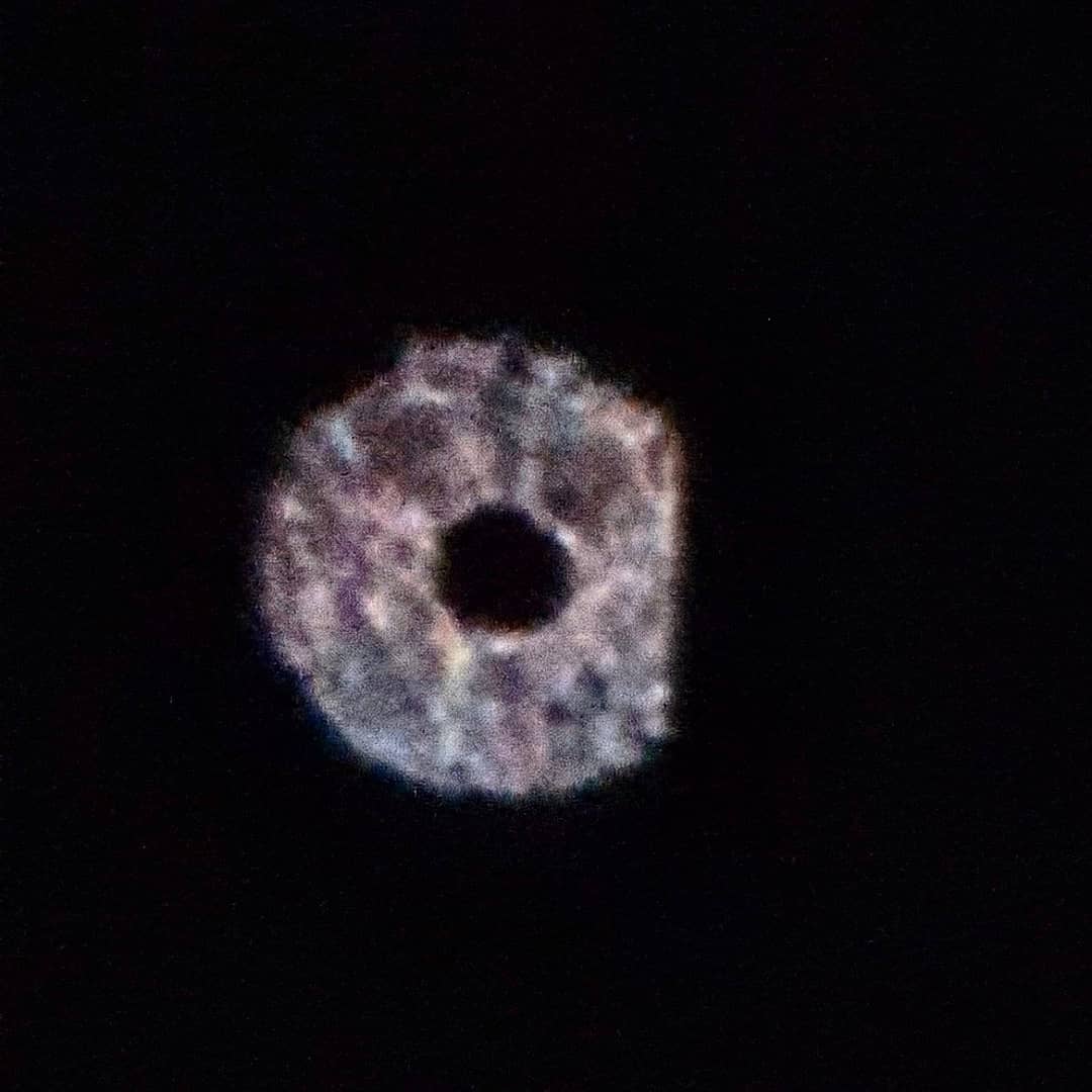

Bonjour, je débute juste en astronomie.

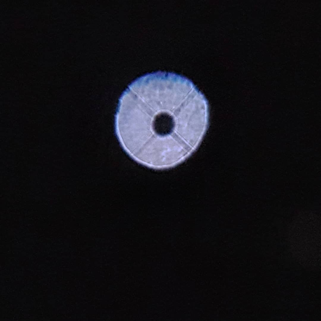

Ce soir, profitant d'un ciel dégagé j'ai observé la lune (classique) puis, sans me repérer, j'ai pointé mon télescope sur une étoile (voir photo ci dessous).
N'ayant jamais vu d'étoiles, j'aimerais bien que quelqu'un puisse me confirmer ou non que les images que j'ai prises sont bien celles d'une étoile.
Merci à vous.
Elix
Tout le monde a commencé, un soir, les observations visuelle, de divers objets célestes : lune, planètes,
amas d'étoiles, nébuleuses diverses...
Puis, souvent, on est attiré par la photographie.
Le but de la photographie est de reproduire, voir d'améliorer, par des performances supérieures, les
observations visuelles.
Sur ces images, présentées ici , la Mise Au Point ( on lit parfois MAP dans notre jargon :) ) n'est PAS faite.
On voit un gros rond blanc, image totalement défocalisée de l'astre visé ( quelque qu'il soit) et , au milieu, un petit
rond noir qui est l'ombre du miroir secondaire de l'instrument, ainsi que les branches de l'araignée qui
tient ce petit miroir.
Dans TOUTES les images données par nos petits instruments, tant en visuel qu'en photo, les étoiles SONT
vues comme des POINTS ( de très minuscules ronds blancs en toute rigueur, cela étant lié aux lois de
l'optique)
On DOIT regarder les images, les dessins, les photos réalisées par nos amis plus anciens, pour se faire une
idée de ce que l'on doit obtenir.
Ici : faire la mise au point ( pas toujours évident si on a pas une fonction "temps réel" sur l'appareil photo)
       faire en sorte que les images des étoiles soient les plus fines possibles : des "points", c'est comme cela
que l'on saura que la fameuse "mise au point" est le mieux faite.
Bien sûr, attendre d'autres avis !
Bon courage

  Le 21/05/2021 à 23:42, bb98 a dit :
l'optique)
Bon courage

  Le 22/05/2021 à 03:31, Guilaume a dit :
Pareil que bb98, la mise au point est mauvaise. Les molettes du porte oculaire servent à régler celles-ci.
Voir davantage
Merci, il me semblait bien que c'était l'araignée du télescope.
Après je ne vous cache pas que je n'ai pas d'équipement pour faire de l'astrophoto, les images ont été prise avec mon téléphone, et j'ai essayé au maximum de faire la mise au point avec celui ci.
Lorsque je l'ai observé avec mon télescope, l'étoile n'était qu'au début,  un point lumineux ( logique), mais après en zoomant avec les molettes du porte oculaire, cela formait un "donuts". Cela est à cause de l'araignée je suppose.
Donc faire de l'astrophoto sans appareil, ça valoir la lune mais le reste c'est limitési je comprends bien.

  Le 22/05/2021 à 08:18, Elix a dit :
Voir davantage
Les molettes servent à faire la mise au point. Pour grossir, il faut changer d'oculaire.  Si tu essayes sur la lune ou en journée,  tu te rendras compte que si tu tournes les molettes, ça ne zoom pas, mais ça devient flou. C'est pareil la nuit ou sur une étoile.  En devenant floue, elle étale sa lumière.
Une etoile est un point, quelque soit le grossissement.
Elix, je réponds à ta question :
OUI, les images que tu as prises sont bien des photos d'étoiles ! 😃
MAIS, comme il l'a été dit, la mise au point n'est pas correcte et tu te retrouves avec des disques lumineux plutôt que des points. Voilà la raison de tes images "trompeuses".
Modifié par Toutiet
Salut et bienvenue Elix !
Voir davantage
C'est une erreur classique de débutant qui n'a pas lu la notice ou de bouquin d'initiation ;) . Les molettes ne sont pas là pour zoomer, elle sont la pour que l'oculaire soit à l'endroit précis où il doit être pour que la lumière soit focalisée de la meilleure manière possible = image la plus nette possible. Cette position - d'où le besoin que le porte oculaire puisse coulisser - dépend de la distance de la cible (en notions d'optique, tout ce qu'on observe en astro est plus loin que ce qu'on appelle "à l'infini", la mise au point ne change donc heureusement pas d'une étoile à l'autre), de l'oculaire et de ta propre vision (la mise au point corrige la myopie et l'hypermétropie). Une étoile (autre que le soleil) est certes grosse mais tellement loin qu'elle ne t'apparaitra jamais autrement que comme un point parfaitement ponctuel (si elle ne l'est pas, c'est que ton instrument est mal réglé ou de mauvaise qualité, que le ciel est bof, que t'as de la buée, ...). L'avantage là dedans c'est que la mise au point est facile, tu sais qu'elle est bonne quand l'étoile est la plus petite et concentrée possible. Si tu as un donut comme sur ta photo (en réalité c'est l'ombre du secondaire et les pattes de l'araignée, ton image est caractéristique d'un newton) c'est que ta mise au point est totalement dans les choux et que la lumière de l'objet est étalée n'importe comment. Si tu veux changer de grossissement il faut changer d'oculaire, mais les étoiles resteront dans tous les cas ponctuelles.
Voir davantage
La photo avec un dobson c'est assez compliqué et très limité, la photo avec un smartphone c'est assez compliqué et très limité. Donc cumuler les deux ça devient complètement casse gueule. Tu peux te garder des photo souvenir de la lune mais pour le reste il vaut mieux se concentrer sur le visuel, c'est le domaine de prédilection de l'instrument que tu as choisi.
Bonne chance pour la suite !
  Le 22/05/2021 à 08:46, Guilaume a dit :
Voir davantage
C'est vrai autant pour moi je me suis trompé, surtout que je m'en suis aperçu en tournant la molette.
Mea culpa
  Le 22/05/2021 à 14:03, popov a dit :
Voir davantage
Oui mea culpa, je me suis rendu compte de l'erreur que j'ai dis en me relisant. Surtout que je m'en suis aperçu lors de mes observations.
Je m'excuse.
Oui je savais qu'en choisissant un Dobson, ce serait plus compliqué étant donné que c'est une monture azimutale.
Et oui, je me suis également aperçu que faire une photo avec un smartphone sans support prévu est compliqué.
Je vais donc me concentrer sur l'observation pour l'instant et apprendre à me répéter dans le ciel ;)
Merci bien !
