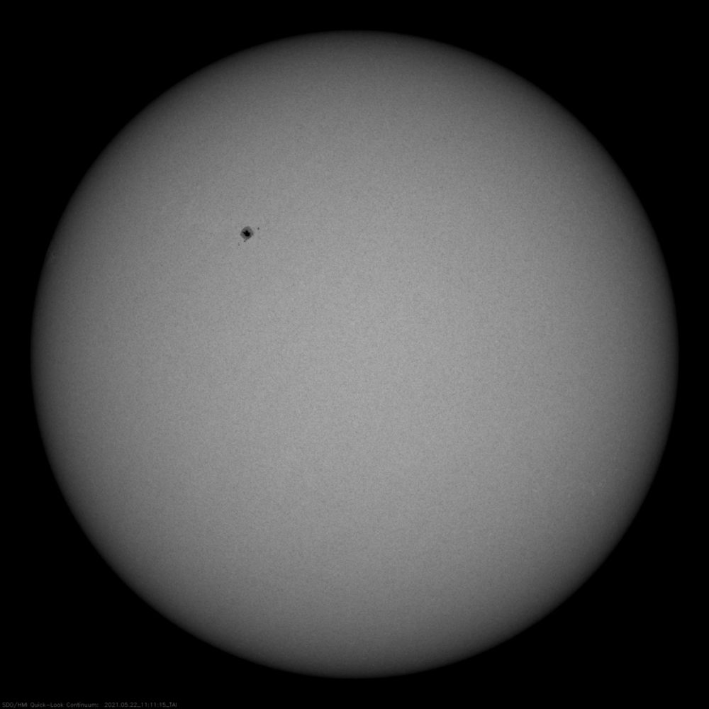

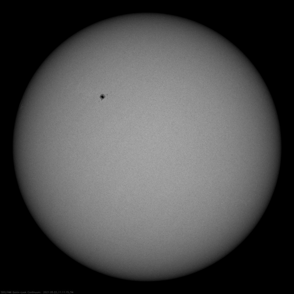

En ce moment y a une jolie tâche qui transite.
Tu peux t'entraîner.
Une caméra mono est recommandée aussi plutôt qu'un capteur couleur.
Image du jour de la rubrique "éphéméride/soleil"
