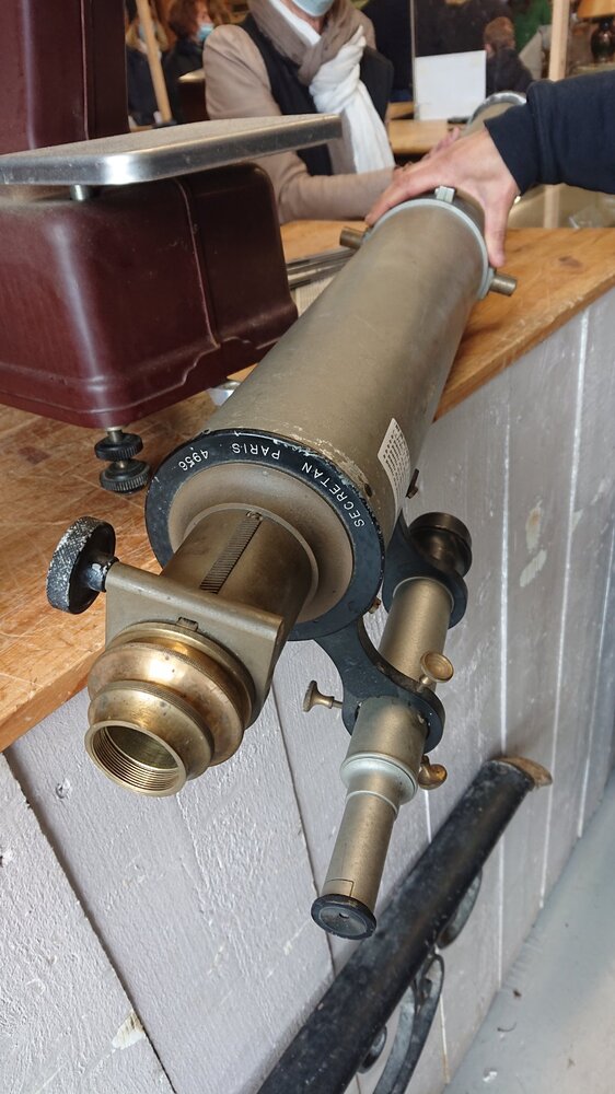

j ai trouvé ( enfin presque) une lunette secretan ( tube optique seul sans oculaire) mais elle est plutôt en mauvais état !
barillet grippé et optique très sale intérieur comme extérieur !
impossible de dévisser le barillet afin de nettoyer le tout !
quelqu un aurait une solution pour dévisser celui ci !
j ai mis du dégripant !
j ai pensé à un démonte filtre à huile mais ai peur de l abîmer !
autrement, le chercheur est démonté ainsi que le porte oculaire tous deux en assez bon état !
merci pour vos retours !

Il y a 9 heures, lastrofieffe a dit :
c'est du laiton/bronze ?
=> solution d'ammoniaque, c'est ce qu'il y a dans le miror cuivre
Attention aux vapeurs, c'est fort et c'est aggressif, enfin pas beaucoup avec le métal lui-même mais ses oxydes
Le but est de décaper l'oxydation qui a pris du volume dans le filetage.
Tu ne pourras pas dégripper en une seule fois, il faut que ça pénètre le filetage.

 La composition de la lunette:
corps en alu
mécanique imise au point en laiton
le barillet de la lentille me semble métallique avec la bague frontale en laiton !
il semblerait d après ce que j ai vu sur le net que cette lunette serait des années 50
