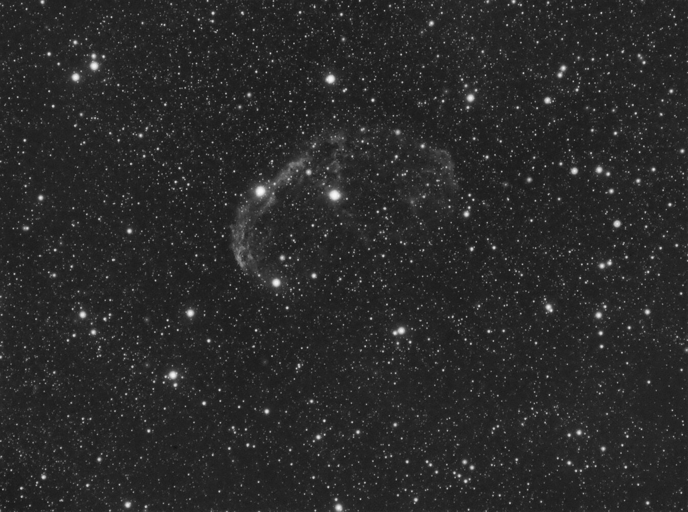

Je partage avec vous cette image de la Nébuleuse du Croissant (NGC 6888)
Setup
Lunette SW 80 Ed
Monture Celestron ASGT
Correcteur de champ Astrophysics
Caméra imageur: Atik 314L
Autoguidage: Caméra de guidage: Zwo Asi 120mc + Guide scope: Kepler 50 x 162 + PHD2
   Filtre anti pollution Sky Optic
Prise de vue
Effectuée le 21/05 aux Clayes sous Bois, 78 (Bortle 6)
24 x 180s à -15 degrés (j’ai dû en éliminer autant, beaucoup de déchets en raison d’un fort vent)
DOF
Traitement Pixinsight
Weighted Batch Preprocessing.
Automatic Background Extraction
Starmask > AtrousWaveletTransform
Starmask (inversé) > Morphological transformation
Histogram transformation
CurvesTransformation
HDRMultiscaleTransform
Traitement Photoshop
Nibeaux
Courbes
Filtre Caméra Raw (exposition, contraste, réduction de bruit)
Je suis preneur de tous vos conseils pour continuer à progresser, surtout ceux qui auraient permis de sortir une meilleure image dans les mêmes conditions.
(J’investis dans un filtre H-Alpha, je me déplace sous un meilleur ciel et j’augmente de temps d’intégration dès que possible!)
Merci!

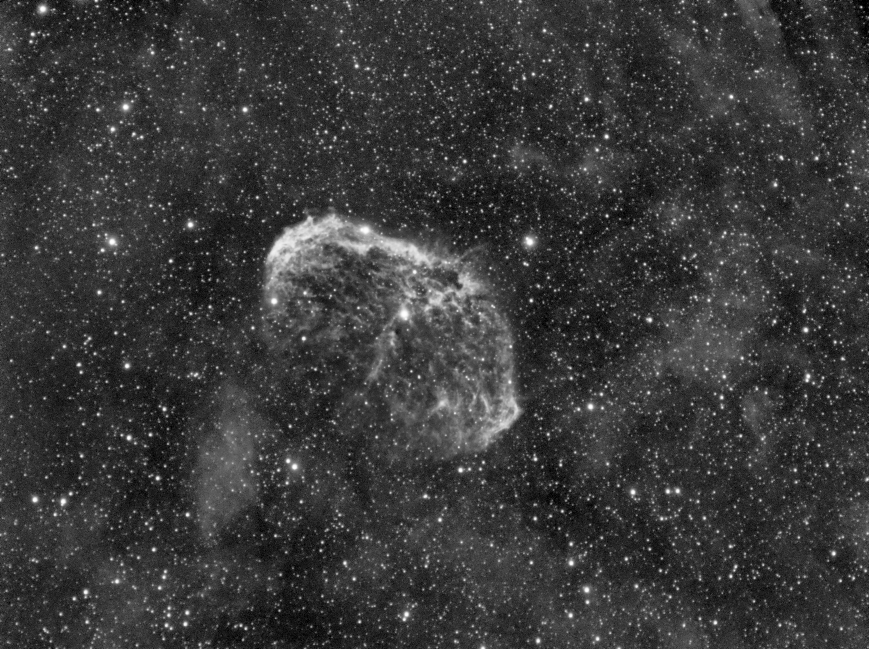

Bonjour à tous,
J'ai investi dans un filtre H-Alpha, et avec 49x300s et quelques efforts de traitement (Pixinsight + Photoshop), le résultat est tout autre!
Merci pour vos commentaires et vos conseils si vous en avez.

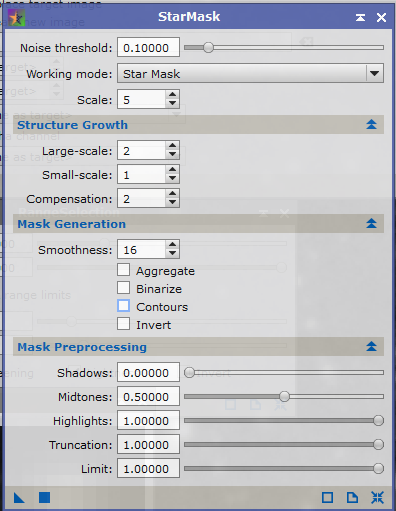

Une manière de faire très classique
Tu peux prendre ta lum et commencer par faire un star mask (1 ou plusieurs que tu assembles, c'est à toi de voir) en jouant avec les parametres

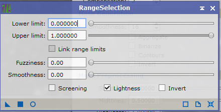

sur la lum toujours tu lances "range selection" pour cibler que les structures qui t'interesse. La encore bien s'appliquer et jouer sur les parametres

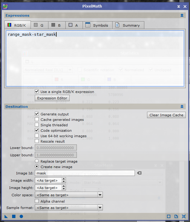

Tu prends pixelmath et tu tapes (soustraction des étoiles du range mask)

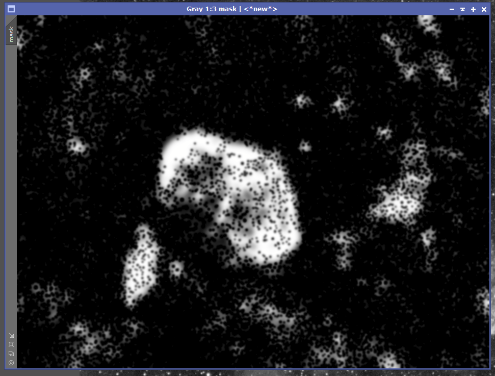

et au final tu obtiens ton masque d'objet sans étoile de ce genre que tu peaufines (background, contur de l'objet - ce qui n'est pas le cas du screen en dessous) que tu  appliques comme masque sur ta lum
