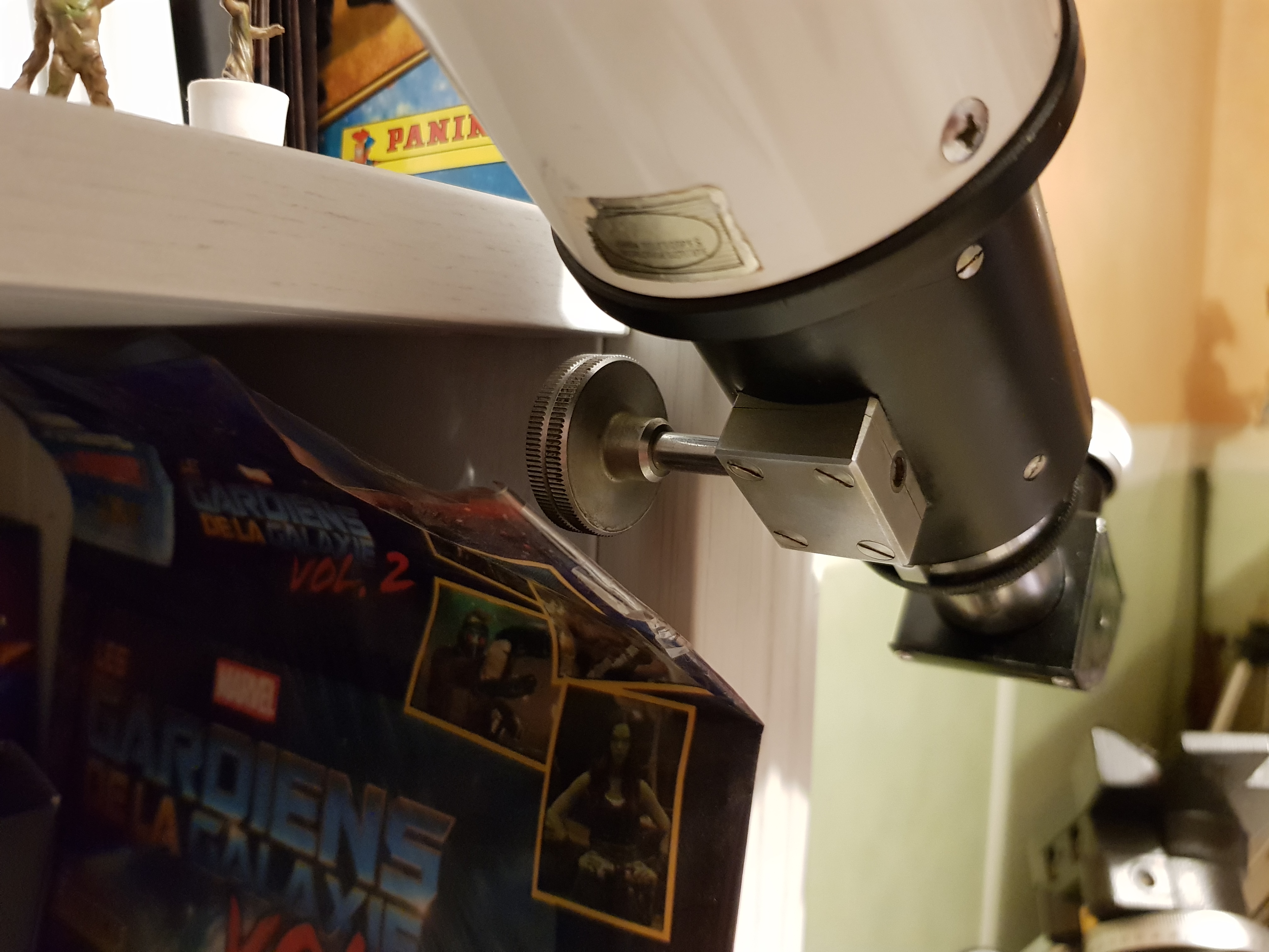

J'ai un petit problème vraiment bête mais qui m'empêche de bien utiliser mon Admiral.

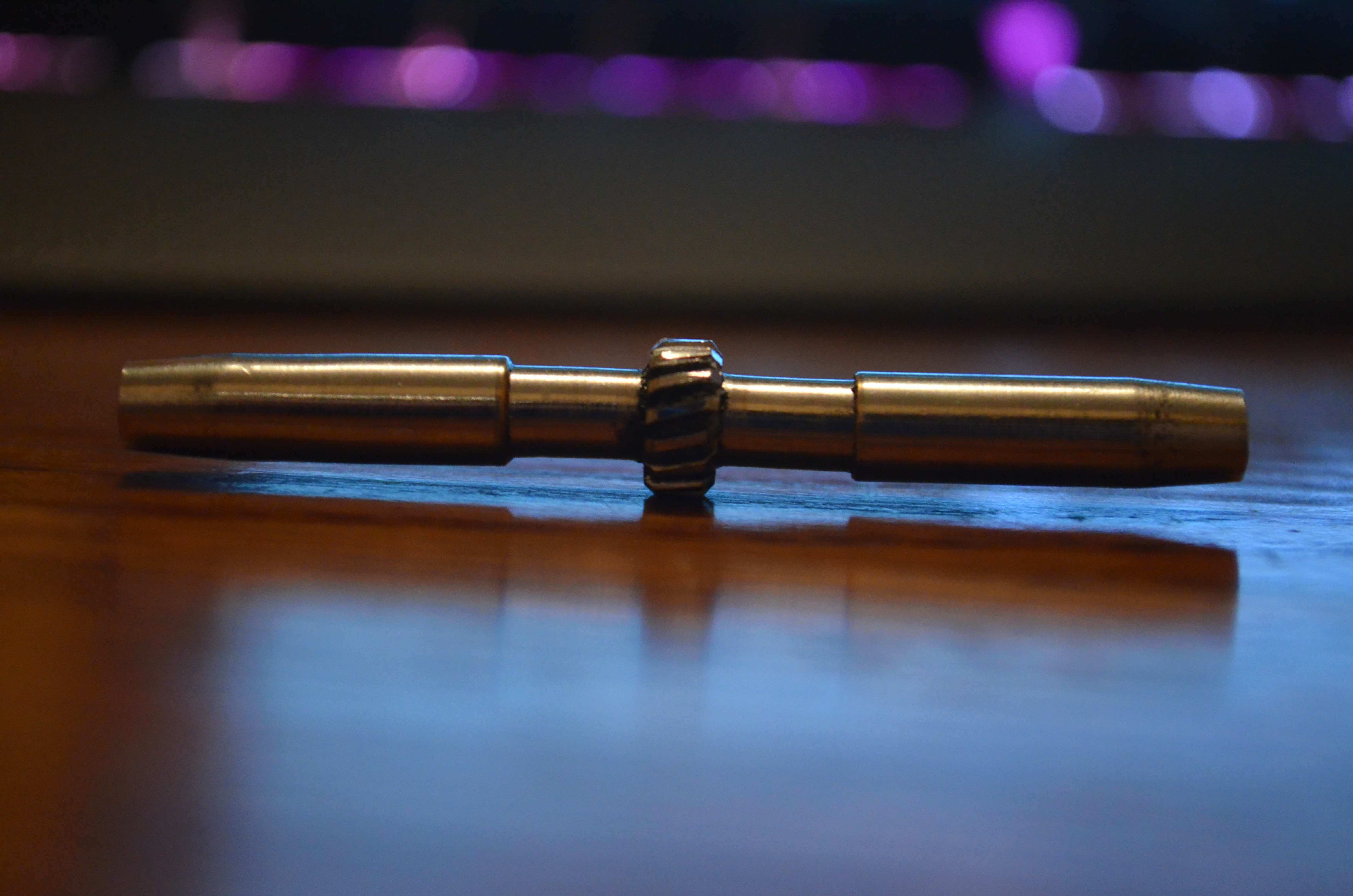

La molette de réglage est très légèrement tordue. cette déformation est minime mais suffisante pour fausser le réglage lors de la mise au point. soit ca force, soit c'est trop lâche et le PO glisse tout seul. impossible d'obtenir un réglage de l'image au poil avec ce souci.
la pièce en question, on remarque qu'elle n'est pas droite.
Maintenant j'aimerais régler ce souci mais la question est : ou puis je trouver la même pièce pour la remplacer?
A la base, je voulais la redresser tout seul mais je m'aperçoit que je ne peux pas le faire car j'ai pas l'outillage pour ca.
Vous auriez des idées?
Ça fait une vague
Ça mais déjà arrivé
J'avais enroulé du scotch de mascage autours, pour pas laisser de traces je lavais posé sur une support droit, avec un trou au milieu pour pas que la crémaillère soit touché, et j'avais tapé dessus, avec un marteau.
Ct rentré dans l'ordre, mais ça avait quand même laissé quelques petites traces.
Les axes forces sur le support de maintiens, c'est bien ça ?

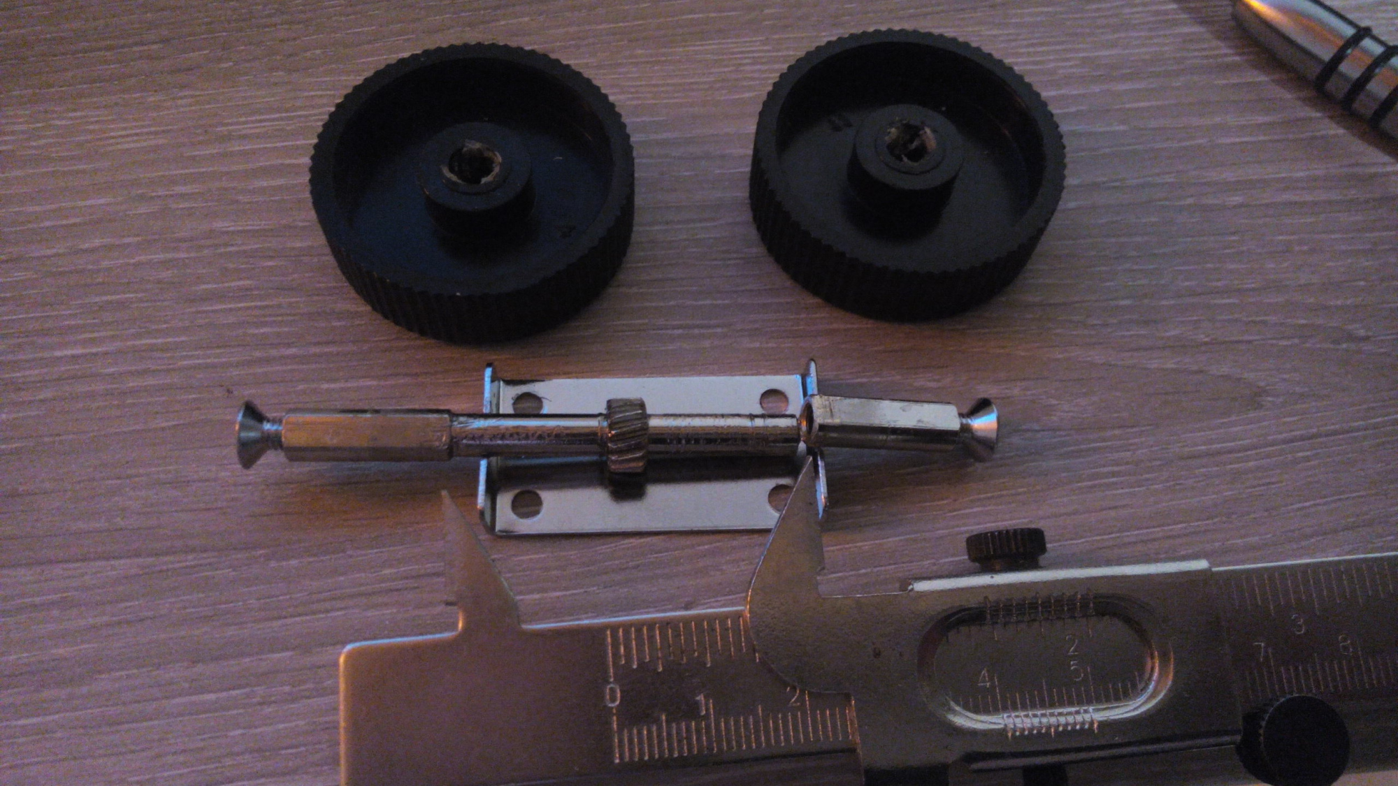

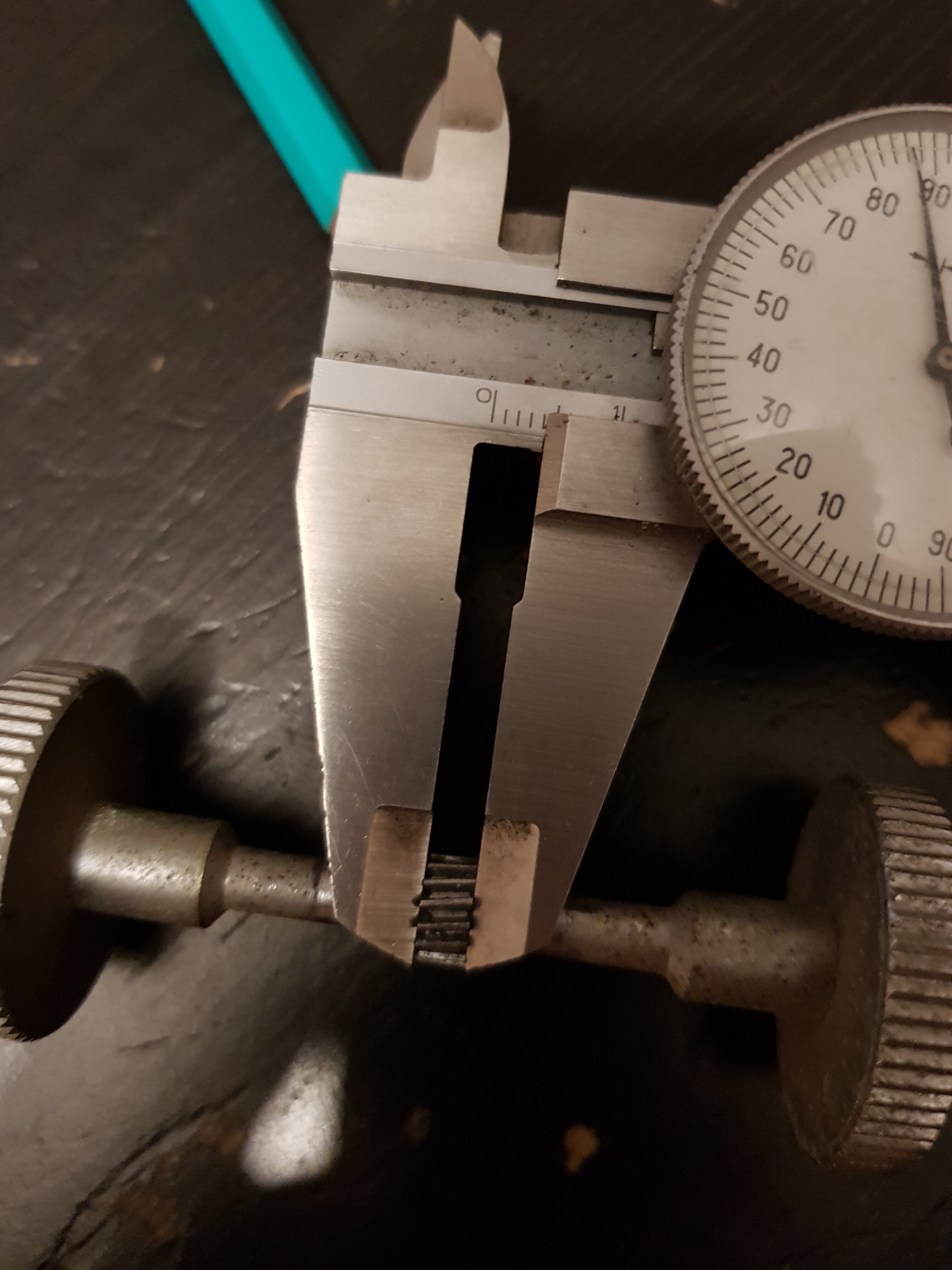

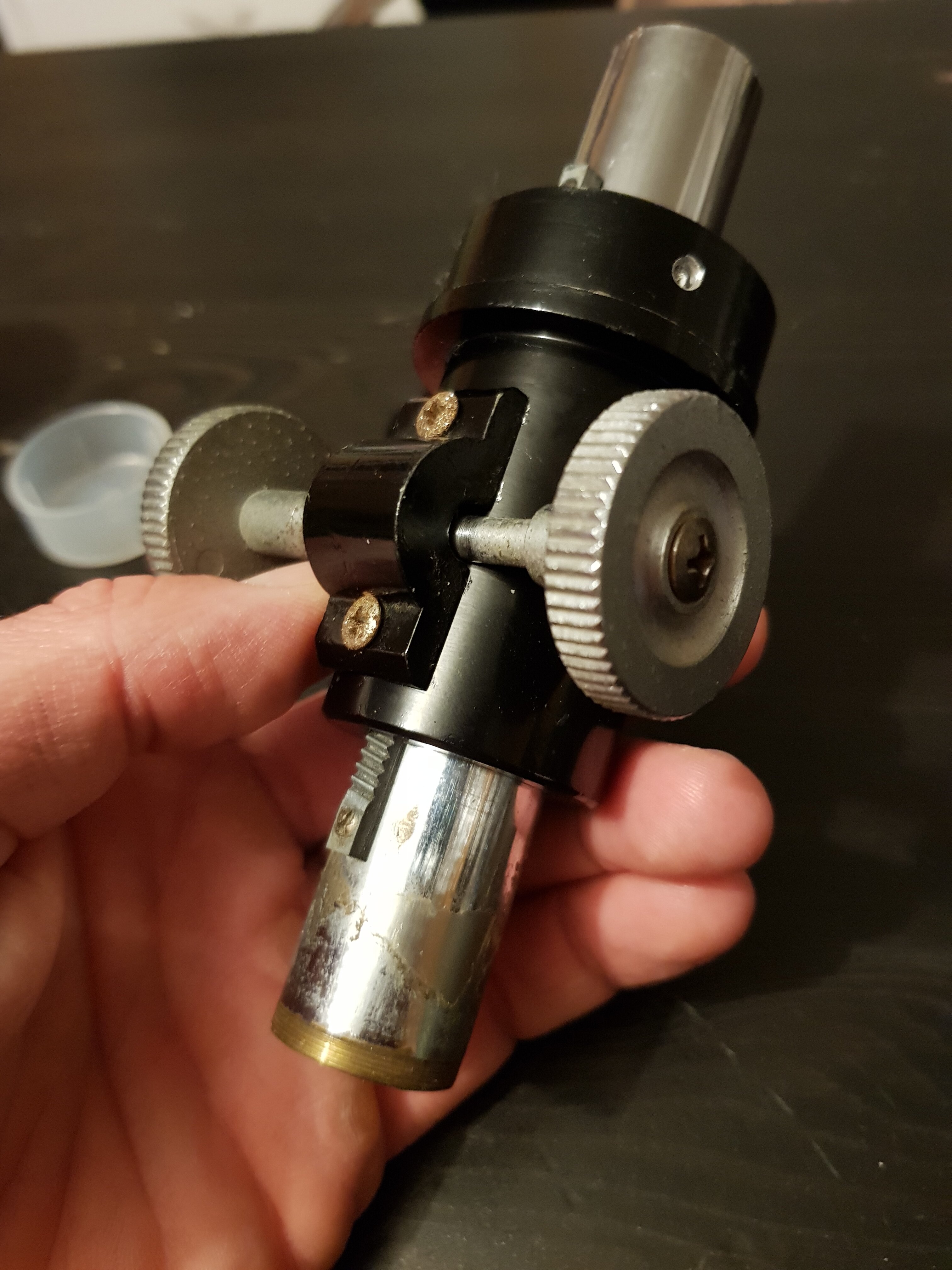

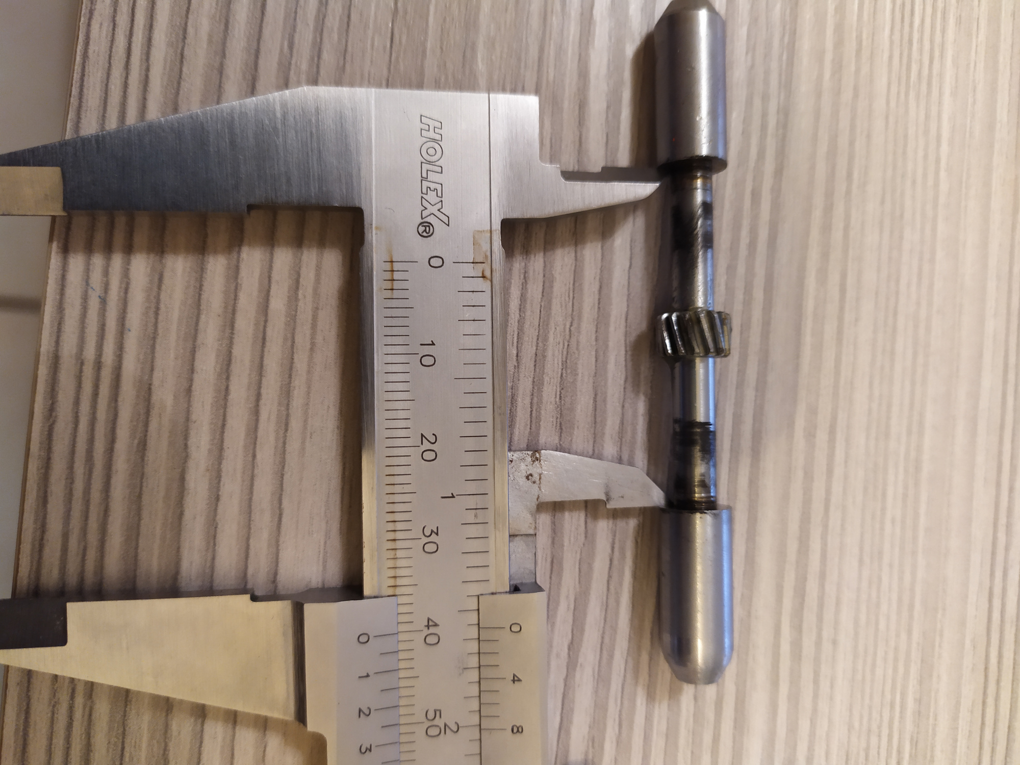

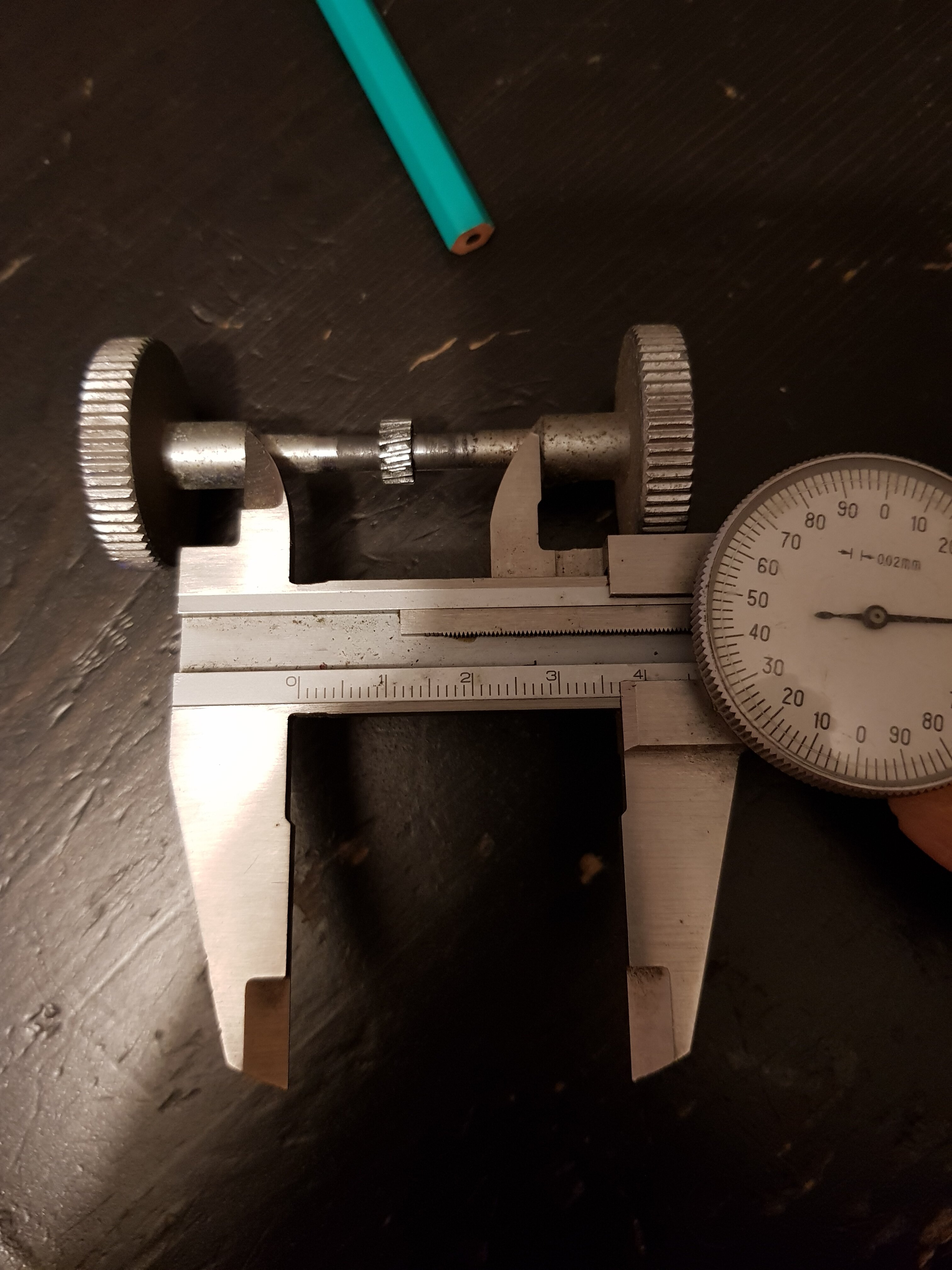

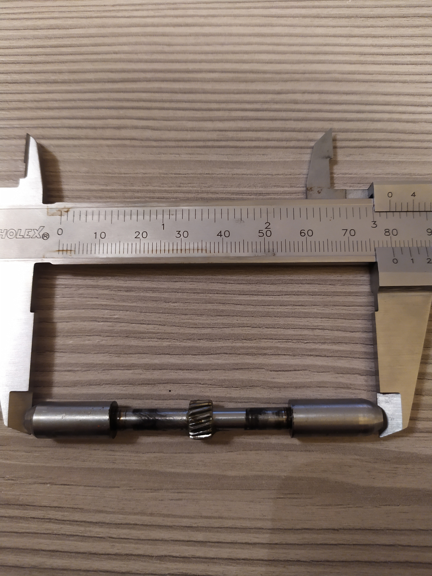

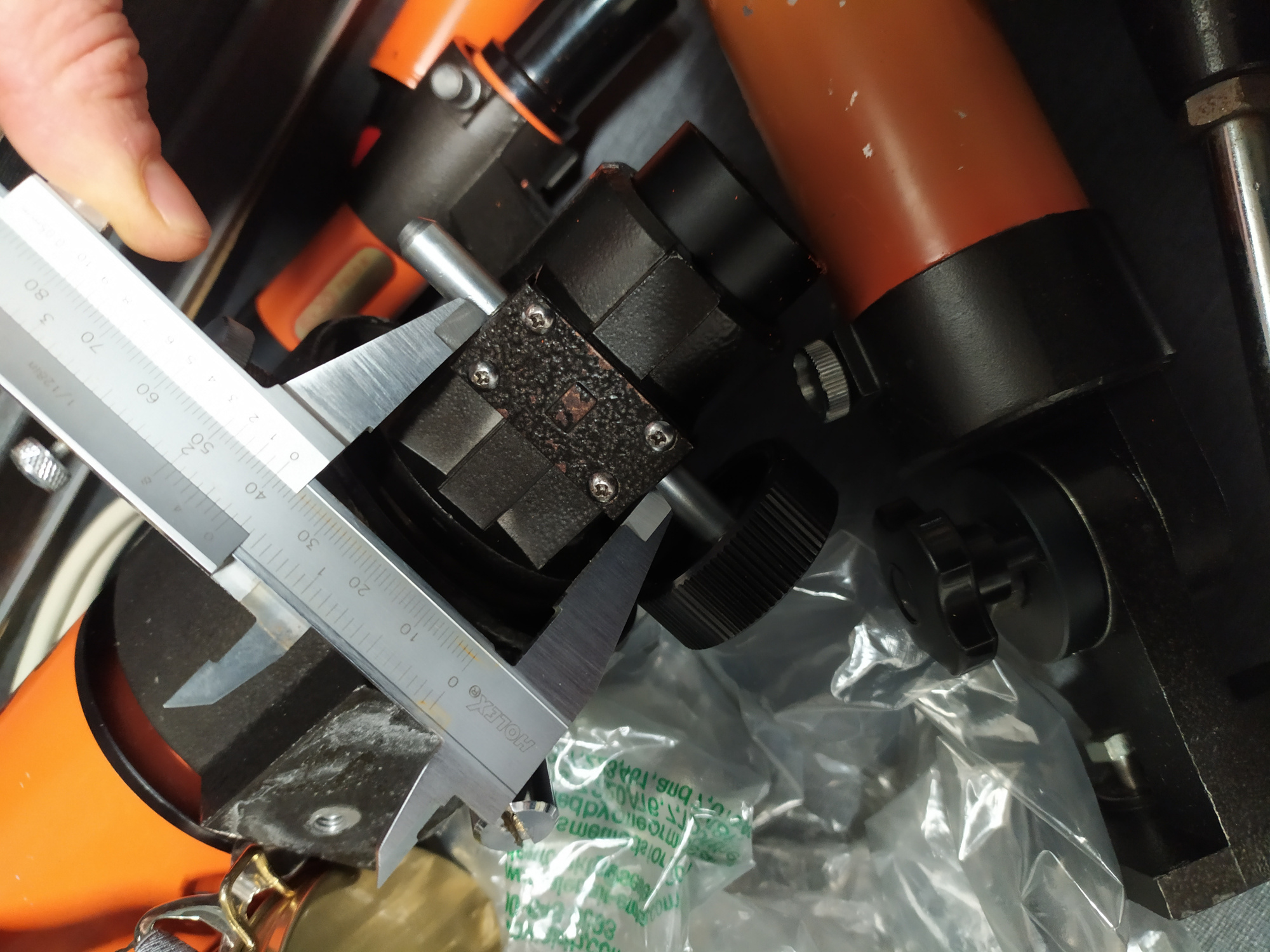

Salut ce n'est pas facile de retrouver cette pièce d'okz, la seule solution c'est de cannibaliser une lunette. En plus tout les PO ne sont pas forcément compatible mais on doit pouvoir trouver cette crémaillère dans d'autres modèles de la marque peux être même les plus petits focale.
Il faut que:
- tu comptes le nombre de dents
- mesure les différentes distances ( cf photos)
Je te met quelques photos des mesures de la crémaillère sur le PO de la perl Halley ( surement le même utilisé partout sur les petites crémaillères Vixen) et celui de la scopetech.
Bon courage

Oui ca fait une vague et ca force dans le support.
Je vais tenter ton idée lorsque j'aurais le temps. parce que trouver une telle pièce doit être un vrai chemin de croix
Par contre les dents du pignon  me semble un peu limé si c'est le cas cela engendre forcément du shifting ou des points dur. Une autre solution si tu peux démonter ton PO, c'est d'enlever la crémaillère qui est dessus ( maintenu par deux vis normalement), et remettre un ensemble complet ( crémaillère + pignon) cannibaliser sur une autre.
