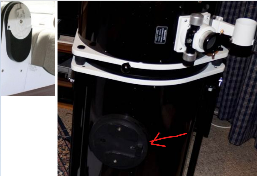

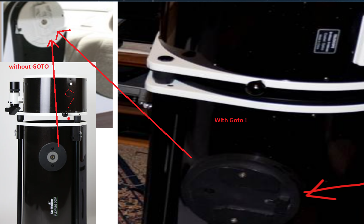

Voilà j'envisage finalement de changer le rocker de mon dobson flextube 300 par le kit goto
Malgré mes demandes par mail et par téléphone  je n'ai pas eu de réponse
Alors voilà si je prends le kit je suppose que tout est prévus mais il n'est pas indiqué clairement si la fixation du tube est identique avec ou sans goto alors que si je regarde sur les photos du goto il y a une fixation sur le tube qui me parait différente de la version sans goto => sans goto les deux fixations sont identiques et planes.
Donc juste voir avec vous si vous confirmé cette différence merciiiiiiiii
Si un astram a déjà fait le changement ce serait encore mieux bien sûr

Elle est bien différente pour avoir le mécanisme d'entrainement facilement démontable. Tout est bien inclus dans le kit où pratiquement tout le rocker est changé. C'est pourquoi il coûte si cher.
Ney
J'ai possédé un XT10G et un XX14G et les fixations des tubes étaient identiques à la photo avec la flèche rouge.

Merci Ney je pensais que c'était le cas mais je voualis être sûr compte tenu du tarif :(

Juste un petit détail sur l'upgrade goto. J'ai un flextube 300. Quand j'ai reçu le kit, j'ai tout monté et rien a faire.. un des axes a monter côté mécanisme me semblait avoir un rayon de courbure plutôt adapté à un 250 qu'a un 300. Il devait se deformer une fois plaqué sur le tube... pas bon ca.. et bien en effet, OU m'a changé direct la pièce qui ne correspondait pas a mon diamètre de tube. C'est con mais ca arrive...

Tu m'en dire plus car moi je voyais une encoche qui semblait se fixer sur le moteur comme un peu une queue d'aronde. OU t'a fournit quoi exactement ?

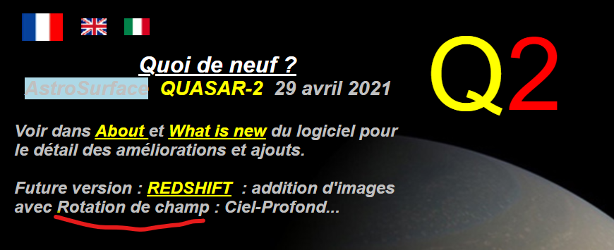

Pour la rotation du champ : la prochaine version d'astrosurface indique ceci
A voir :p
Voir davantage
Hello,
Je te ferais des photos dans 10 jours (le tube est dans ma maison de campagne). Mais en gros un des disques latéraux est fourni avec le kit goto et vient en remplacement de celui qui est monté sur ton tube. Ce disque n'a pas la même épaisseur et est effectivement bloqué par une longue vis qui solidarise le tube avec l'axe du rocker. On peut d'ailleurs me fixer avec 2 vis ou 4 si tu veux percer des trous supplémentaires. Et bien ce disque en plastique n'était pas adapté à un 300 mais plutôt à un 250. Donc SW peut se planter en mettant les pièces dans le kit (c'est bien un kit pour un 300 que j'avais). OU m'a confirmé l'erreur tres vite en me disant que c'était rare et ils m'ont envoyé direct le bon disque.
