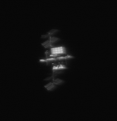

Hé bé c'est bien net !!!
Comment as tu réglé l'exposition pour que ce soit bien exposé comme ça?

Tu fais le suivi manuel ou assisté?
Bref.... je veux tout savoir :D
Bravo une très belle prise, je n’avais jamais une aussi belle image de l’ISS… ça donne envie d’essayer. Je suis donc curieux de connaître les techniques mises en œuvre.
bonjour à tous     1ms et gain au alentour de 200 à 300 suivent le passage , suivis automatique par autoguidage, je suis en phase de testes
juste déterminer le grossissement maximal avec ton tube
trouver la bonne taille de capteur avec du ROI pour avoir un max d images par seconde et que l iss reste au centre
la bonne filtration  uv/ir/cut + vert ou rouge  faut tester
réglé  et apprendre le logiciel de suivi
voir se qui bouge pendant le passage , map collimation ou flextion
âpres ça sera le traitement , iss toujours avec des zones sur et sous exposer , elle change de taille et d orientation
j ai peut être oublier des choses
en gros c est pas simple 😀

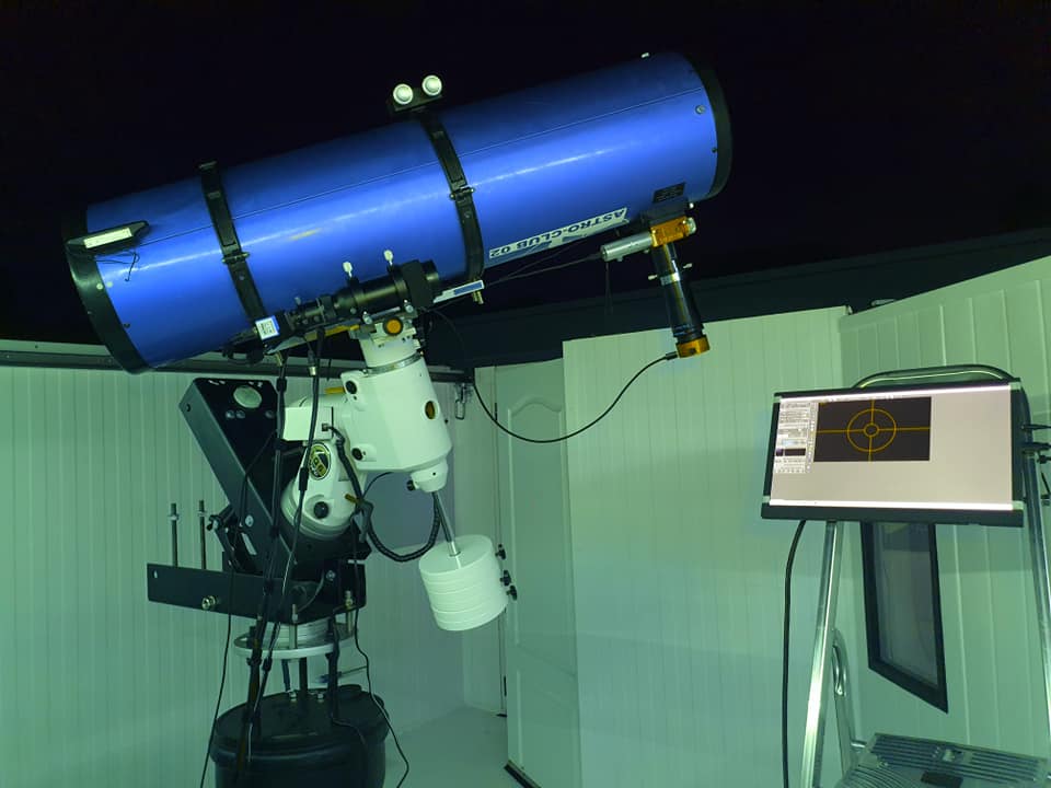

par contre je comprend pas trop le montage de la monture ???
Pareil quelques explication serai bienvenue
Superbe !! Il y a énormément de détails ! Impressionnant....
Je pense que l'ont attend tous plus de détails sur le système de suivie et de la "platine spécial ". 😁
Je me doutais bien que les spécialistes avait un système de suivie spécial " Thierry Legault" nottament... Mais j'ai jamais vu les details, les vitesses de suivie, les réglages... Ect. Si tu as le temps de détailler un peu ça serait cool.

Hello,
Je me permets de tenter de donner quelques détails en attendant que @RAMICOURT02precise bien mieux que je ne peux faire, je ne suis qu'un novice dans cette pratique super passionnante
De ce que je connais pour répondre à un premier commentaire :
le suivi de satellites (ISS entre autres) se fait en dehors d'un alignement polaire (afin de faciliter le suivi). Donc, le socle noir est en fait un système ingénieux qui permet de régler l'altitude voulu pour le suivi et permet en remettant a plat de revenir à l'alignement polaire. Pour quelqu'un qui est en mode 'nomade' il lui suffit juste de régler l'altitude à celle souhaiter pour le passage donc sans le socle.
Pour le reste, il y a un boîtier électronique (de conception et de fabrication par E.Rietsch) qui est ajouté (entre l'ordi et la monture). C'est effectivement le même type d'installation que celle de Thierry Legault mais ici pour une eq6 et en mode "plug'n'play".
Ce boîtier reprogramme la carte de l'eq6 au démarrage pour faire le suivi satellites (si le boîtier est débranché la monture fonctionne normalement).
Combien de vitesses ? Le boîtier configure un peu plus de 48000 vitesses "pilotable" en direct. Le suivi se fait sur la lunette de visée avec une caméra de guidage >15fps. La correction se fait aussi bien en position qu'en vitesse (car la vitesse apparente de l'ISS change pendant la traversée de notre ciel) et il y a jusqu'à 15 corrections par seconde (ce pourquoi on appelle du suivi à haute vitesse). Dans l'ordi il y a un logiciel spécifique encore une fois développé par E.Rietsch pour faire fonctionner le tout. Par dessus on ajoute une caméra pour imager et hop !
La mise en station étant spécifique à chaque trajectoire, normalement le champ de la lunette guide devrait attraper la station, si besoin on corrige avec une manette pour la ramener au centre et on lance le suivi automatique.
Voilà ce que j'en sais après je laisse l'auteur de ce magnifique cliché préciser d'autres infos.
En espérant que cela vous éclaire. Je suis moi-même en train de découvrir ce boîtier sur mon setup (pour cela que je connais un peu certains détails mais bien loin que ceux qui en font depuis plus longtemps)

Oui c est bien ça paskeyes merci pour ta réponse  .
Pour moi qui est en poste  fixe il me fallait une astuce pour suivre l iss et retrouver la mise en station pour le planétaire.
Cela marche aussi pour le suivi a la main  car 1 axe va suivre l iss donc plus facile
Merci pour ces explications.
SVP encore une petite question  : es ce que le boitier électronique qui permets le suivi peut se commander ???
C est tout un ensemble
Pour moi il a fallut  modifier la carte électronique de l eq6.   Ajout d un module de suivi .
Une lunette guide support et camera d autoguidage cable .
Recherche emmanuel Rietsch
C est le concepteur c est du cas par cas car on as tous des configurations différents
