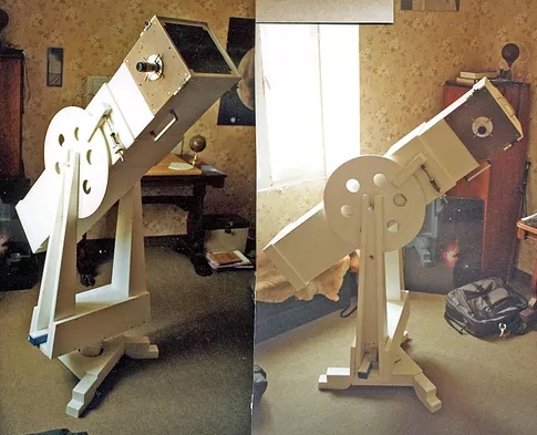

Quand je me suis lancé il y'a presque 10 ans je débutais de zéro et n'avais jamais vu un Newton de près... je m'en suis sorti avec l'aide du forum et un peu de persévérance.
Depuis, le site de Mag 78 a beaucoup évolué, il y'a des plans pour la découpe du bois etc...
Si ça peut t'aider à te décider:
http://jmd-blogapart.over-blog.com/article-dsc03731-copie-87586431.html
Amuse toi surtout, et si tu travaille avec soin, en comprenant ce que tu fais, tu auras un scope unique et performant sans y laisser un budget de malade.
