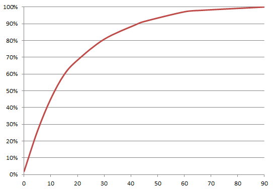

Voici grossièrement la courbe de luminosité relative en fonction de l'angle par rapport au zénith
Pour en savoir plus il faut se renseigner sur le concept de "air mass"
Ah, donc c'est bien 0 % à 0° ? (Du coup c'est l'angle par rapport à l'horizon ?)
Pour mes calculs, je m'étais souvenu que la masse d'air est proportionnelle à 1/cos(z) où z est la distance zénithale, ce qui fait 1/sin(h).
Non ce n'est pas 0% mais environ 2% à 0°, on voit toujours la lune (ou le soleil), mais la lumière est fortement diffusée.
Il s'agit bien de l'angle par rapport à un horizon supposé perpendiculaire au zénith.
La courbe ci-dessus est quand même étonnante : ne me dites-pas qu'on ne voit pratiquement pas la Lune quand elle est près de l'horizon...?!?! 🤔 (c'est une blague, j'espère...)
Bonjour à tous !!
J'interprète la courbe proposée par Hans Gruber de la façon suivante :
si on part d'une luminosité théorique à 100% au zénith, la luminosité de la Lune à 30° de hauteur est déjà à 80%, à 45° environ 90%, à 60° environ 95%... Cette luminosité grimpe très vite, et se tasse dès les 60° de hauteur franchis.
Quand la Lune se lève (0° de hauteur), elle démarre à 2% de ce maximum de 100%. Ce n'est pas grand chose a priori, mais on la voit quand même très bien, du fait de la sensibilité de nos yeux. Nous ne sommes pas éblouis, même en observant avec des jumelles, alors qu'on l'est vite dès que la Lune prend de la hauteur.
Éric
J'ai bien compris, mais ça me semble  intuitivement "trop filtrant" aux faibles hauteurs... 🤔 Je peux me tromper...
En fait, je viens de calculer tout ça, et je trouve des chiffres nettement plus bas que ceux de la courbe de Hans Gruber (0,88 à +60°... 0,67 à +40°... 0,38 à +20°...0,21 à +10°...)
(A supposer que la transmission soit inversement proportionnelle à l'épaisseur d'atmosphère traversée)
Modifié par Toutiet
En même temps, le soleil couchant est à peu près observable, alors qu'au zenith... Un facteur 50 en luminosité n'est donc pas si aberrant en fait!
Perdre un facteur 50, c'est ajouter 4,5 magnitudes (j'arrondis à la 1/2). La Pleine Lune est de magnitude -12,5. Si elle perd un facteur 50, elle serait donc de magnitude -8 au lever ou au coucher, bien plus brillante que Vénus. Je crois que je m'attendais à moins que ça.
En tout cas on vois bien que l'influence de la hauteur sur la luminosité apparente est importante, il ne faut donc pas regarder que le diamètre apparent.
  Le 06/06/2021 à 09:52, Toutiet a dit :
Voir davantage
Il y a le calcul détaillé sur le wiki anglais :
https://en.wikipedia.org/wiki/Air_mass_(solar_energy)#/media/File:Airmass_geometry.png
Et une explication sur l'atténuation produite par l'épaisseur de l'atmosphère :
https://en.wikipedia.org/wiki/Air_mass_(solar_energy)#Solar_intensity
J'ai assimilé la luminosité à la puissance incidente en watts, alors qu'en toute rigueur il faudrait prendre en compte l'efficacité lumineuse spectrale (on voit mieux le vert que le rouge), mais à peu de chose près ce sont les ordres de grandeur.
Eventuellement pour les sceptiques (ou les curieux) il est assez facile de le vérifier en faisant une mesure d'exposition avec une photo.
Modifié par Hans Gruber
