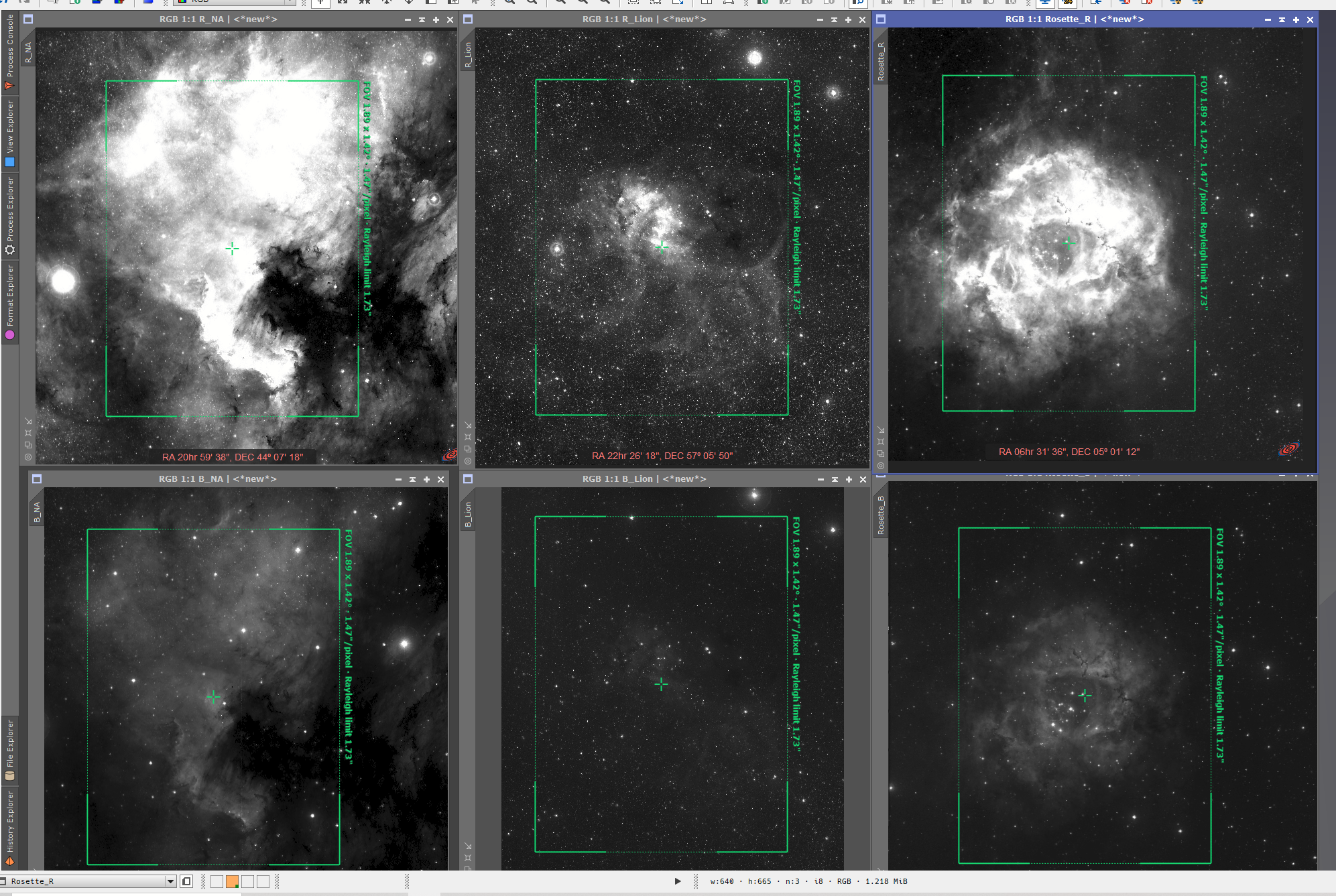

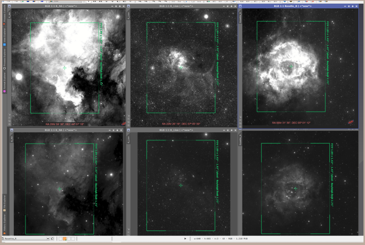

Ci dessous 3 objets avec des intensités relatives: tu as l'Amerique du Nord, el Lion et un objet que tu connais bien > la Rosette.
Sur la rangée du hait c'est le filtre R (dss survey) qui match bien le Ha
sur la rangée du bas le filtre B (dss survey) pour se donner une idée de l'O3
Autant dire que l'amérique du Nord c'est une sorte de gros néon dans le ciel d'été :)
Le Lion on est déjà plus en mode tenue de camouflage pour aller le débusquer
La Rosette je rêve de la faire mais malheureusement elle est trop basse de chez moi...

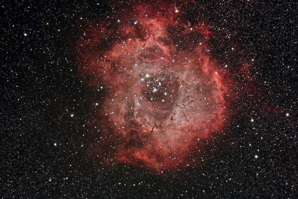

tien pour te faire baver 🤤
Shooter ton lion sans sho (avec juste mon asi 2600 couleur) tu crois que ça va sortir bien?!
Pas facile à dire mais d'instinct et vu ta Rosette je dirais bien rouge et les extensions faibles vont demander un peu de soin.
Ca va dépendre de ta capacité à traiter sous Pix mais avec des opérations non triviales mais pas complétement dingues non plus si tu veux  faire ressortir d'autres couleurs
Des rosettes à la  2600MC (attention ca fait mal aux yeux... )

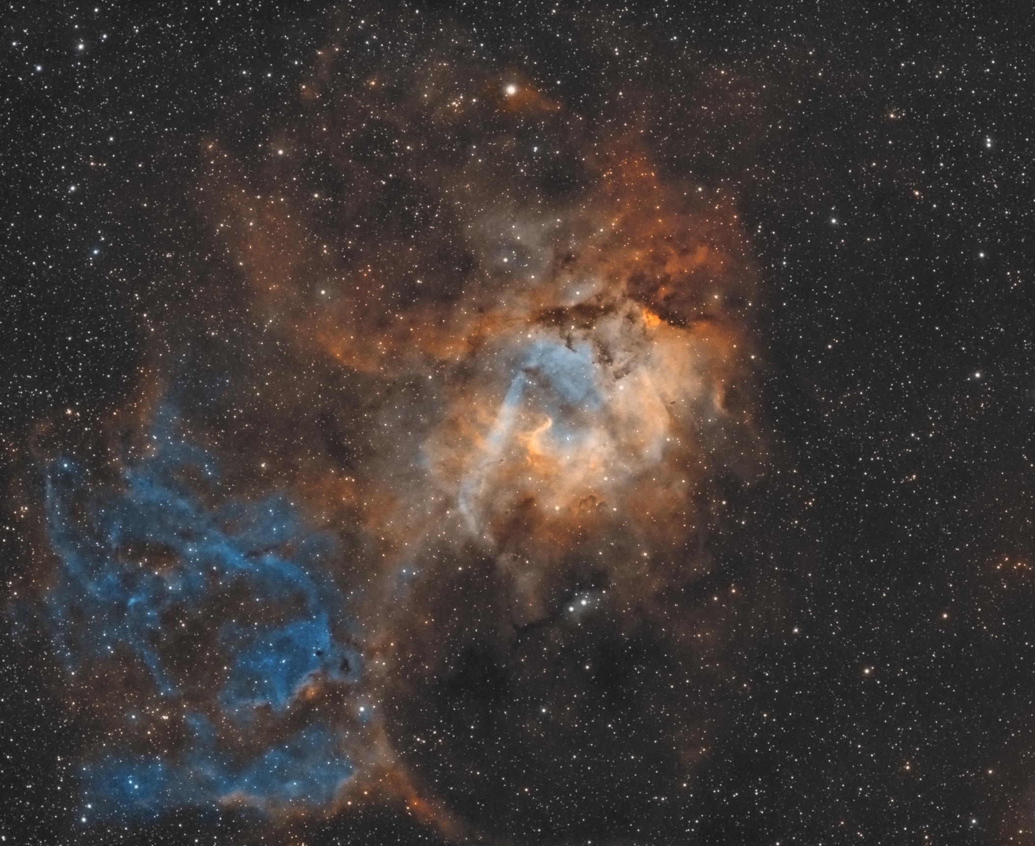

Il y a 2 heures, La Louche du Nord a dit :
très sympa, et avec juste une 80ED ... et 15h de pose !!! (presque autant de traitement ?  :D)
presque....😁
c'est superbe
les couleurs sont agréables et tres bien travaillées
je remarque que tu as plus de temps de pose en S et O
c'est volontaire ?
intuitivement sur ces objets on blinde en Ha pour la luminance
il y a 5 minutes, Malik a dit :
c'est superbe
c'est volontaire ?
Merci Malik,
C'était volontaire le ratio, une bonne partie des pattes est en O3 et vu ma LP j'ai blindé. Le S2 aussi est plutot faible donc meme stratégie et de mémoire la fenetre devait se refermer assez vite d'ou le ratio.
La luminance est un mix de Ha/O3

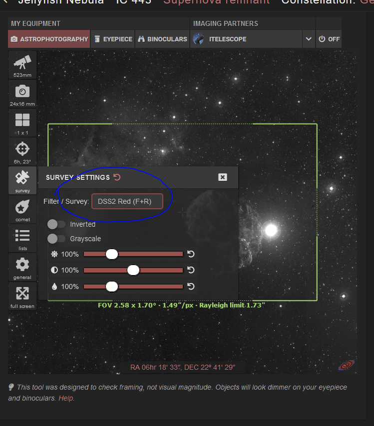

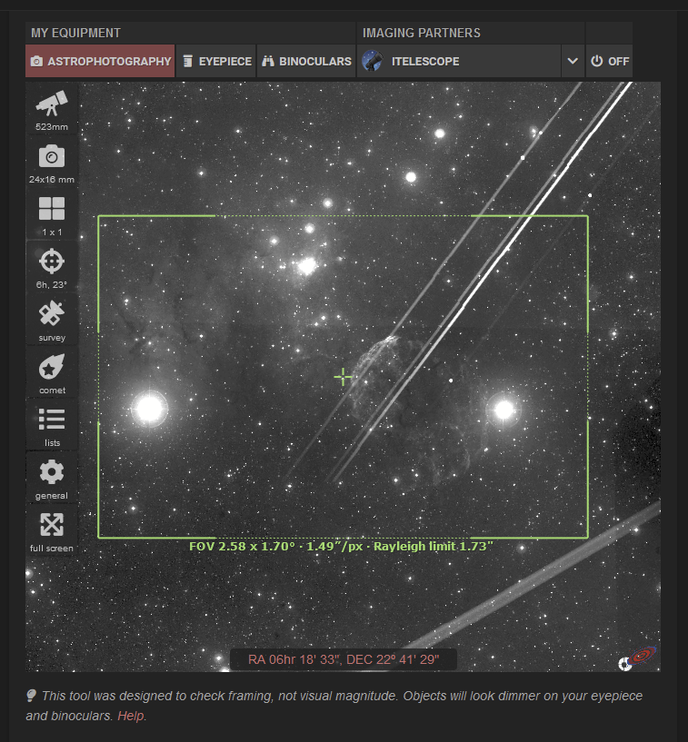

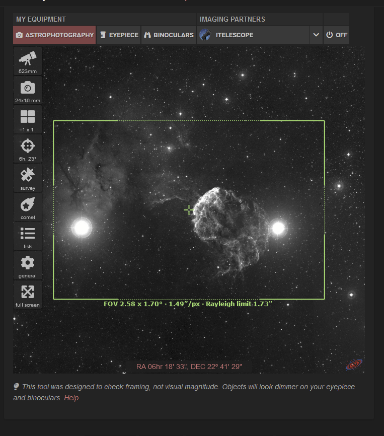

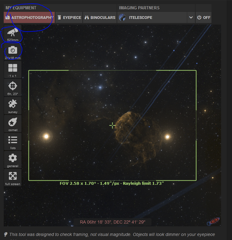

Tu peux facilement les avoirs en allant sur telescopius.com par exemple. Tu choisis un objet et tu te mets en mode astrophoto. Tu vas avoir une vue couleur. De là tu peux déja modifier la focale et la camera.
Pour voir les intensités relatives tu vas ensuite dans Survey et tu selection Red pour avoir une idée du Ha et Blue pour le O3 meme si ca doit capturer une partie de Hb.
image.png.345b5cb750df0c09ec992b9ffe646136.pngimage.png.9a557b59c2214b03224ed53853e3745d.png

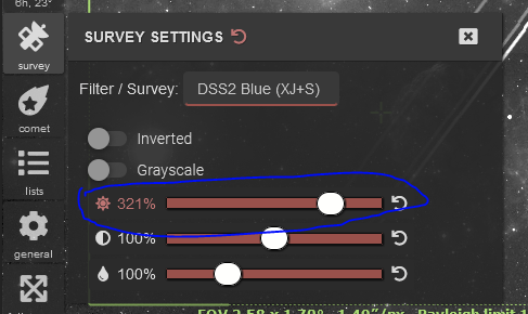

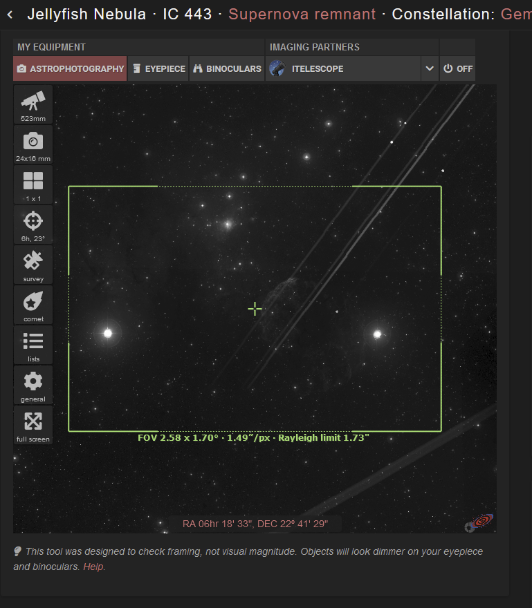

ici le survey Bleu
enfin tu peux modifier les sliders pour pousser la luminosité ou le contraste si tu veux aller voir si y a des zones tres faibles dans le champ
ici le bleu poussé
image.png.8b505122ad92ff25f98c3af8d97994e2.pngimage.png.3343ef9ba1b0593c73fb73abc37ee4c0.png
Ca donne une idée de ce que tu vas avoir et ce ne sont pas des filtres Ha ni O3 mais sur les nébuleuses ça fonctionne bien en général.
