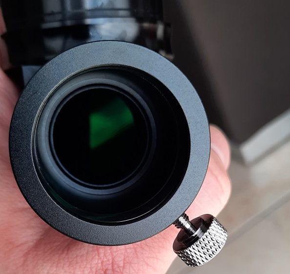

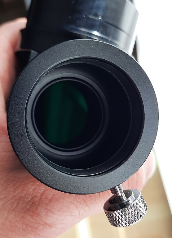

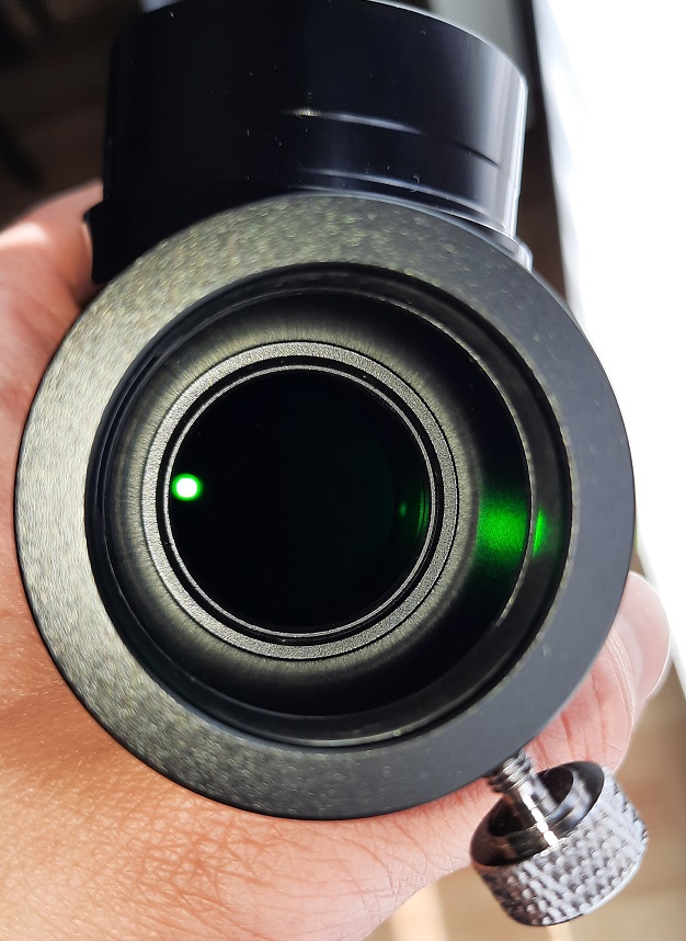

J'ai acheté un hélioscope de herschel Lunt avec filtre ND3 intégré. Je voulais être sur que ça soit bien le cas, et pas une erreur du vendeur (astroshop), car le filtre parait vert, alors qu'a l'époque, sur mon hélioscope d'il y a quelques années, le filtre était violet. C'était également un hélioscope de la marque Lunt. Pour ceux qui possède un hélioscope Lunt récent avec filtre ND3 d'intégré, vous pouvez me confirmer que sur la photo c'est bien le filtre ND3 qu'on voit en reflet vert ? Merci
Dur de dire si c'est un ND3 vu comme ça, il faudrait voir si il atténue x1000 en transmission. En réflexion on ne peut pas dire grand chose...
mais vert en réflexion ça fait magenta (quasi violet) en transmission

Tu le pointes vers le soleil sans rien (pas monté sur un instrument, tout seul : ça devient juste un tube pour regarder en biais) et tu vois si c'est éblouissant ou pas, de quelle couleur est le disque solaire, etc.
@Moot J'ai testé sans la lunette, juste l'hélioscope tout seul. C'était pas trop éblouissant ça va. J'ai mis un filtre polarisant variable quasiment réglé au minimum, et c'était bien atténué et confortable à regarder.
Modifié par Astro-N5
Bon j'ai testé l'hélioscope avec la lunette cette après midi, conditions pas terrible avec le vent, mais c'était juste un test rapide. Aux premiers abord, le soleil parait trop lumineux pour moi dans l'hélioscope sans filtre polarisant (variable). J'irais pas jusqu'à dire qu'il est éblouissant, mais tout de même. Avec le filtre polarisant, aucun soucis, on voit parfaitement bien les tâches solaires, bien nettes, et la luminosité est nickel. Donc il s'agit bien du filtre ND3 qu'on voit en reflet vert sur les photos que j'ai posté.

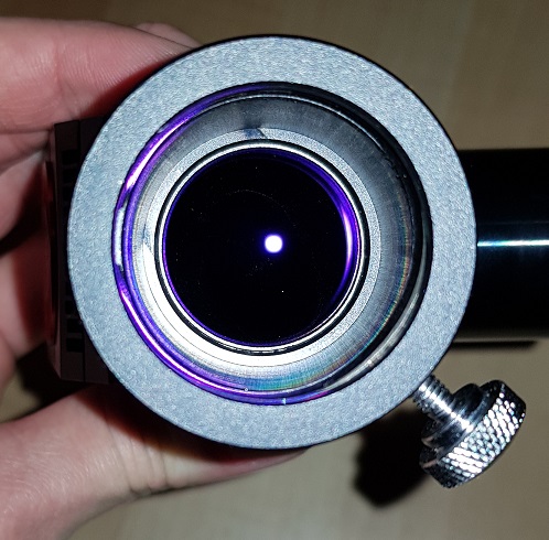

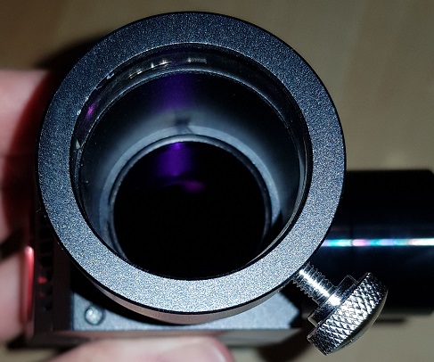

Personnellement, je trouve le filtre polarisant indispensable pour observer confortablement et agréablement. Sans, c'est trop lumineux pour apprécier le soleil et ses détails. Je poste des photos de "l'ancien" filtre ND3 (au reflet violet) sur les hélioscopes d'il y a quelques années :
