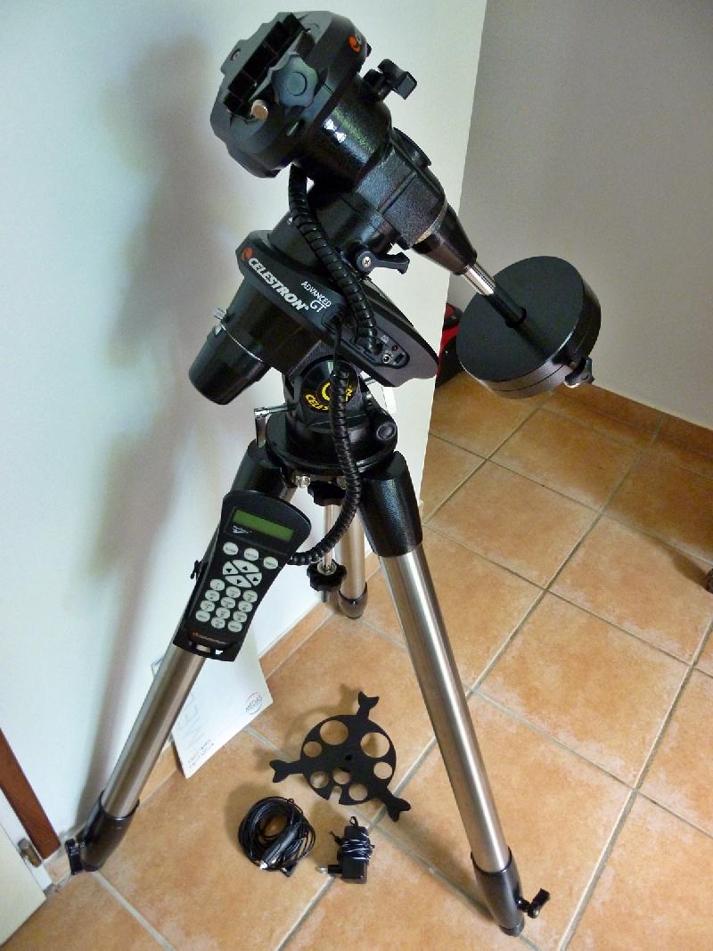

Monture Celestron CG5 Advanced GT Go To Complète / Parfait Etat
*photo prise sur une annonce mais j'ai bien la même !

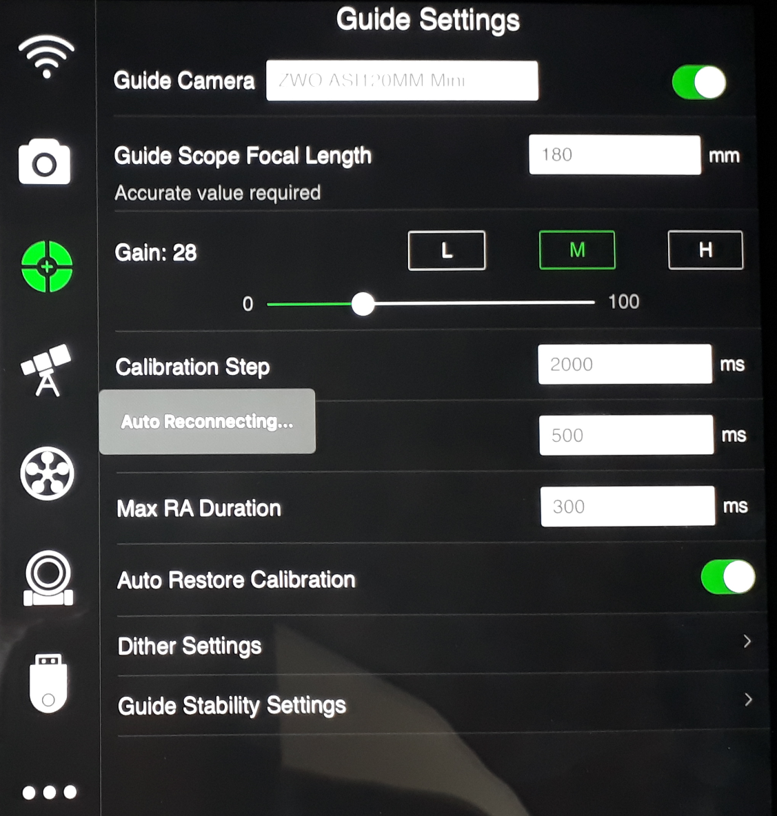

Effacer la calibration et la refaire avant le guidage
Du jeu en ad ??
Ou les paramètres pas adaptés , passer une copie d’écran avec les parametres

@teko38 : merci.
J'avais tenté de recalibré mais même défaut. Ci-dessous mes paramètres.

Déjà là focal est un peu erroné (180 qu alors tu dis avoir une lunette guide de 190)

@Songokou6 " (180 qu alors tu dis avoir une lunette guide de 190)". En effet, je checkerai mais ca ne doit pas changer pour le guidage non?
