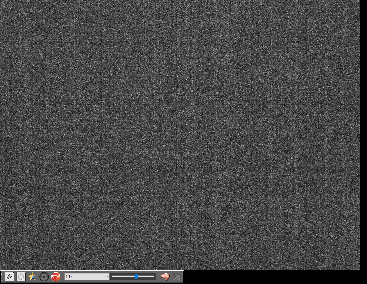

Après avoir fait mes premières photos sans guidage, j'ai acquis une asi 120 mini mm de chez ZWO récemment avec une lunette guide pour commencer à guider. Le problème c'est que, que ce soit sur phd2 ou sur sharpcap, il ne m'est impossible de voir quoi que ce soit avec cette caméra, même pas une étoile, que ce soit avec ou sans la lunette guide !
Voici ce que j'obtiens à chaque fois sur phd2, peu importe le temps d'exposition mis. J'ai fait une bibliothèque de darks avec l'utilitaire de phd2 en me disant que ça jouerait quelque chose, or non.
La seule différence est qu'en exposition plus longue, cet affichage tout gris devient plus clair, et au contraire, à 0.01 secondes, c'est cette même chose, mais sombre.
Sur Sharpcap c'est l'inverse : écran tout noir, peu importe le temps d'exposition vers n'importe quel endroit du ciel. Par contre, quand je vise la caméra / lunette vers une source lumineuse (mon pc ou autre), ça devient tout blanc, ce qui prouve que effectivement le signal arrive bien ?
Ais-je raté quelque chose? un réglage? Un driver? Un problème propre à la caméra?

+1 pour la mise au point. Avec certaines lunettes guide, il faut une bague allonge pour l'atteindre. C'est à dire que la map n'est pas atteinte même porte oculaire completement sorti..
Je pense aussi à la MAP. Si tu as acheté le mini scope guide avec la 120mini, la MAP s’obtient avec le petit tube allongé vissant, et en étant quasiment au bout
Pour la mise au point, tu peux essayer en plein jour et essayer de parafocaliser un oculaire avec ta camera en ajoutant une allonge et/ou en mettant un bout de scotch pour marquer à quel endroit la mise au point est à peu près identique pour les 2.
Sur ma lunette guide, j'ai rajouté une allonge de 40mm et après je joue avec le réglage du guide pour adapter. Personnellement, je fais le réglage de la MAP avec Sharpcap avant de lancer PHD2 sur une étoile, j'ai acheté un petit masque de Bathinov pour améliorer la MAP (mais pas forcément nécessaire). Cela devrait grandement améliorer les choses.
Pour les allonges, tu as des svbony en M42 ou M48 sur Amazon qui font l'affaire, sinon, tu as aussi des allonges avec ta caméra. Il faudrait que tu nous donnes le type de lunette guide pour que l'on puisse t'aider.
