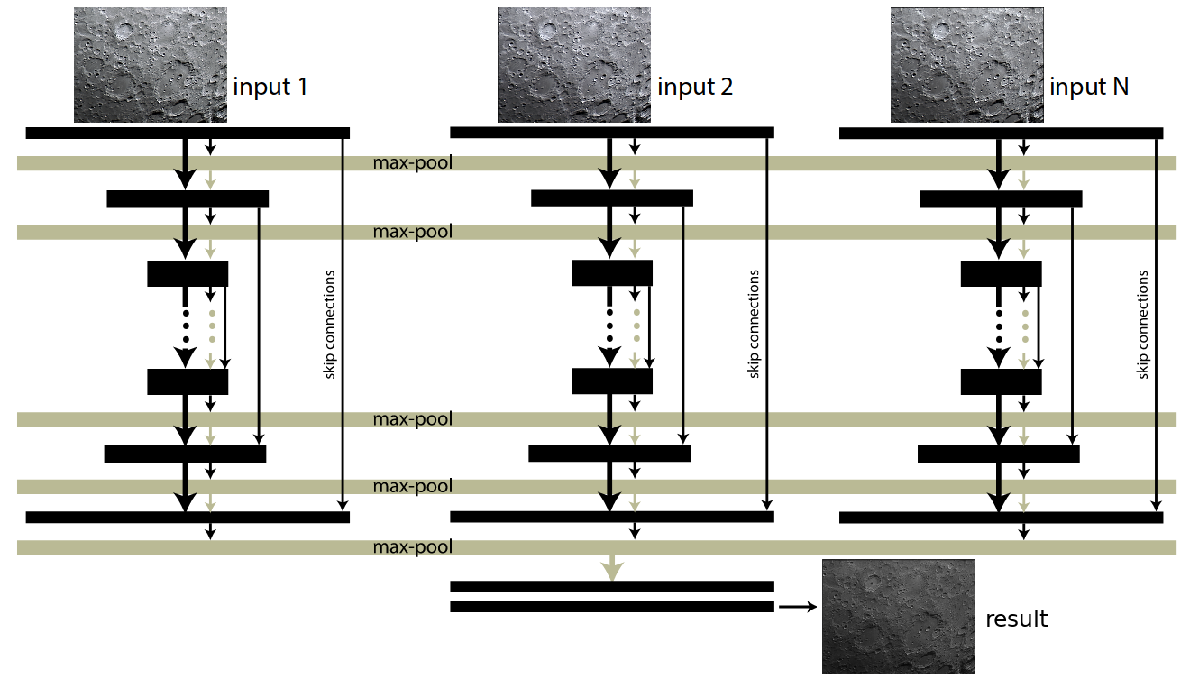

Un petit essai avec la même technique utilisée pour la lune (voir posts précédents) avec N=15 (inputN) :
