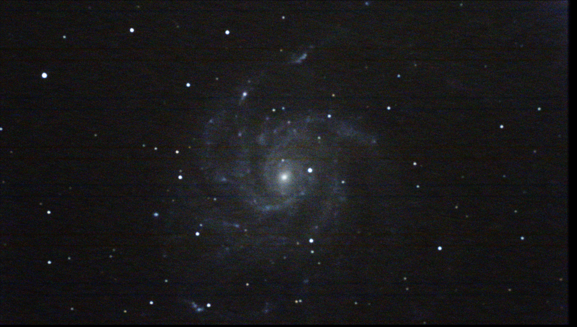

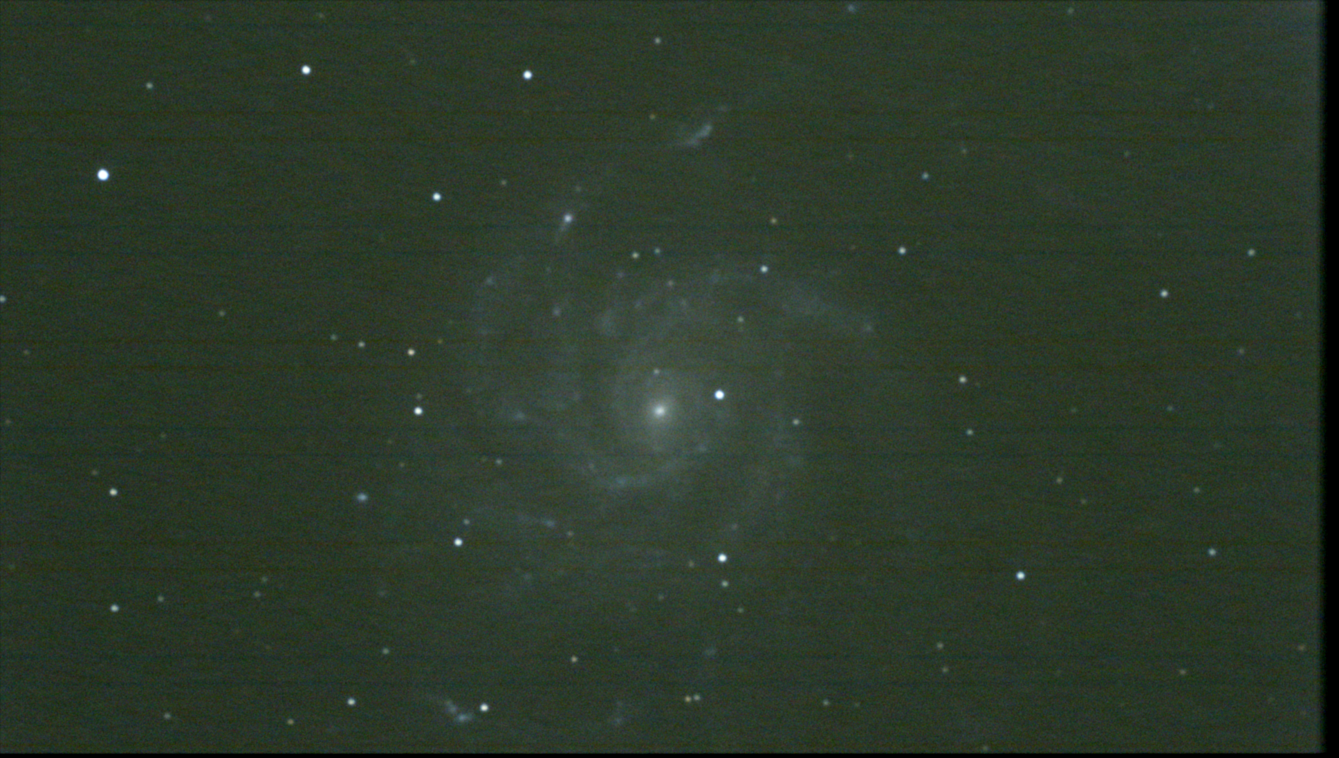

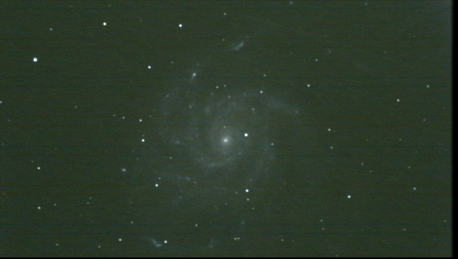

M101 brute de live stacking:

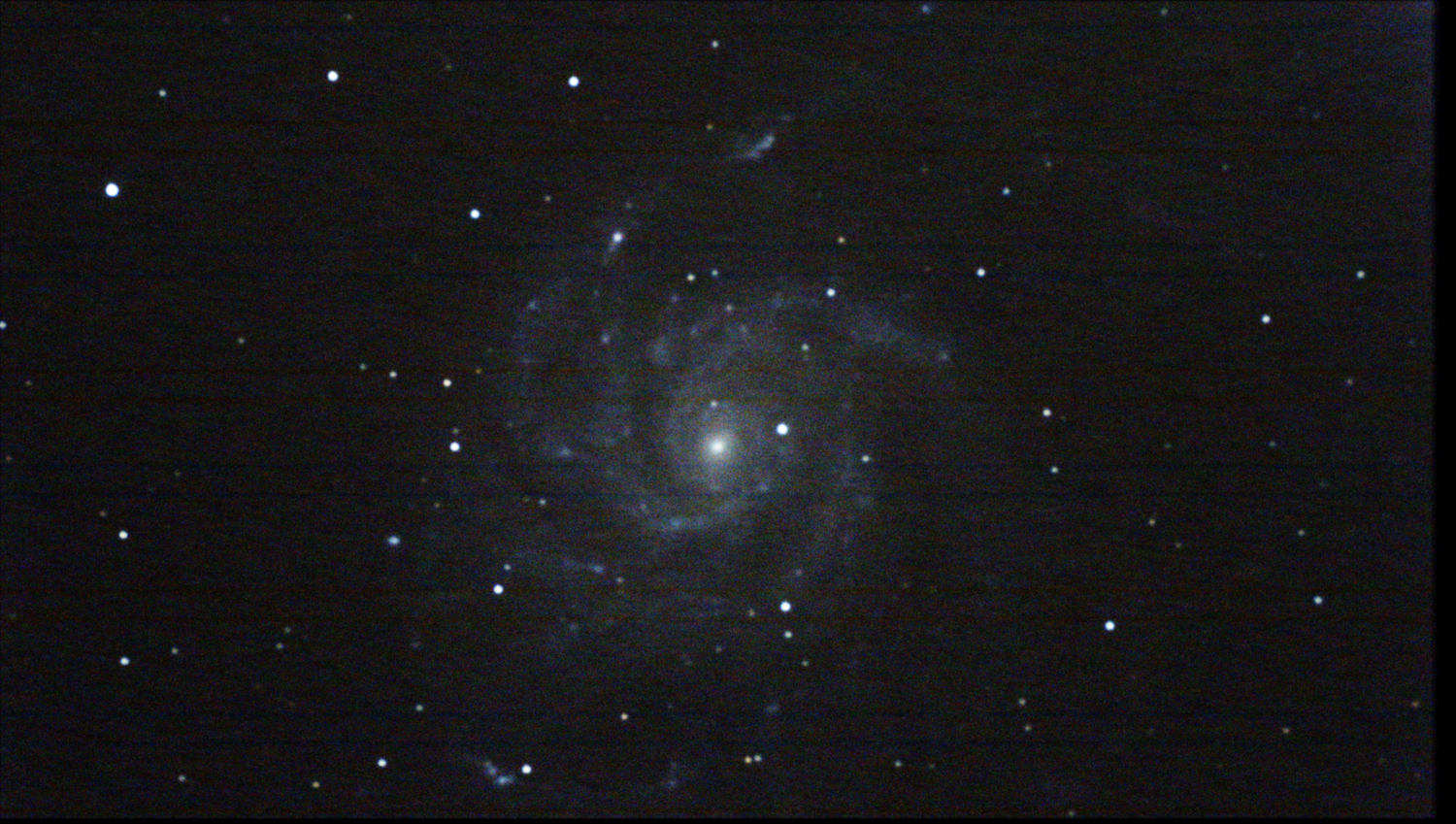

Avec une petite reprise sous PS :
La mise au point n'est pas parfaite, je n'ai pas sorti le Bathinov, le but était juste de voir ce que ça donnait.
Mise en station succincte, donc un peu de dérive en DEC.
Bluffant ce qu'on arrive à visionner en 5 mn.
Je n'ai fait ni dark ni flats.
J'ai des doubles bandes sombres horizontales que je ne m'explique pas.
Vos critiques sont les bienvenues

C'est très bien pour un premier essai !
C'est dommage de couper l'IR avec cette caméra (l'une des rares qui soit aussi sensible dans cette zone), mais bon au moins les couleurs sont plus faciles à respecter...! Tu peux probablement affiner la balance des blancs (ton fond de ciel est un peu vert, donc ne pas hésiter à y aller avec les curseurs RVB, ou bien tenter la fonction de neutralisation du ciel dans Sharpcap 4.0 beta)
Important : même si c'est moins simple qu'avec une caméra refroidie, essaie de faire quelques darks sur le moment (avec des poses de 4s, ça n'est pas super long à faire). Tu laisses tourner la caméra avec la longueur de pose prévue pour qu'elle se stabilise en température (1-2 minutes), tu fais tes darks, et tu es bon pour une partie de la soirée si la température ambiante ne chute pas trop. Les flats aideront à tirer les histogrammes mais tu peux faire sans au début.
Quant au banding, Sharpcap a un preprocess qui permet de le diminuer grandement, mais il faut ensuite tout prendre avec les mêmes réglages de Banding Suppression (darks et flats). Teste d'abord avec les darks qui vont certainement beaucoup aider.

Bonne prise en main,  le résultat est en ligne avec ce que l'on obtient sans MAP, dark, flat ... du VA brut qui va bien.
Le dark est indispensable (même à minima), ca permet de virer pas mal de défaut.
