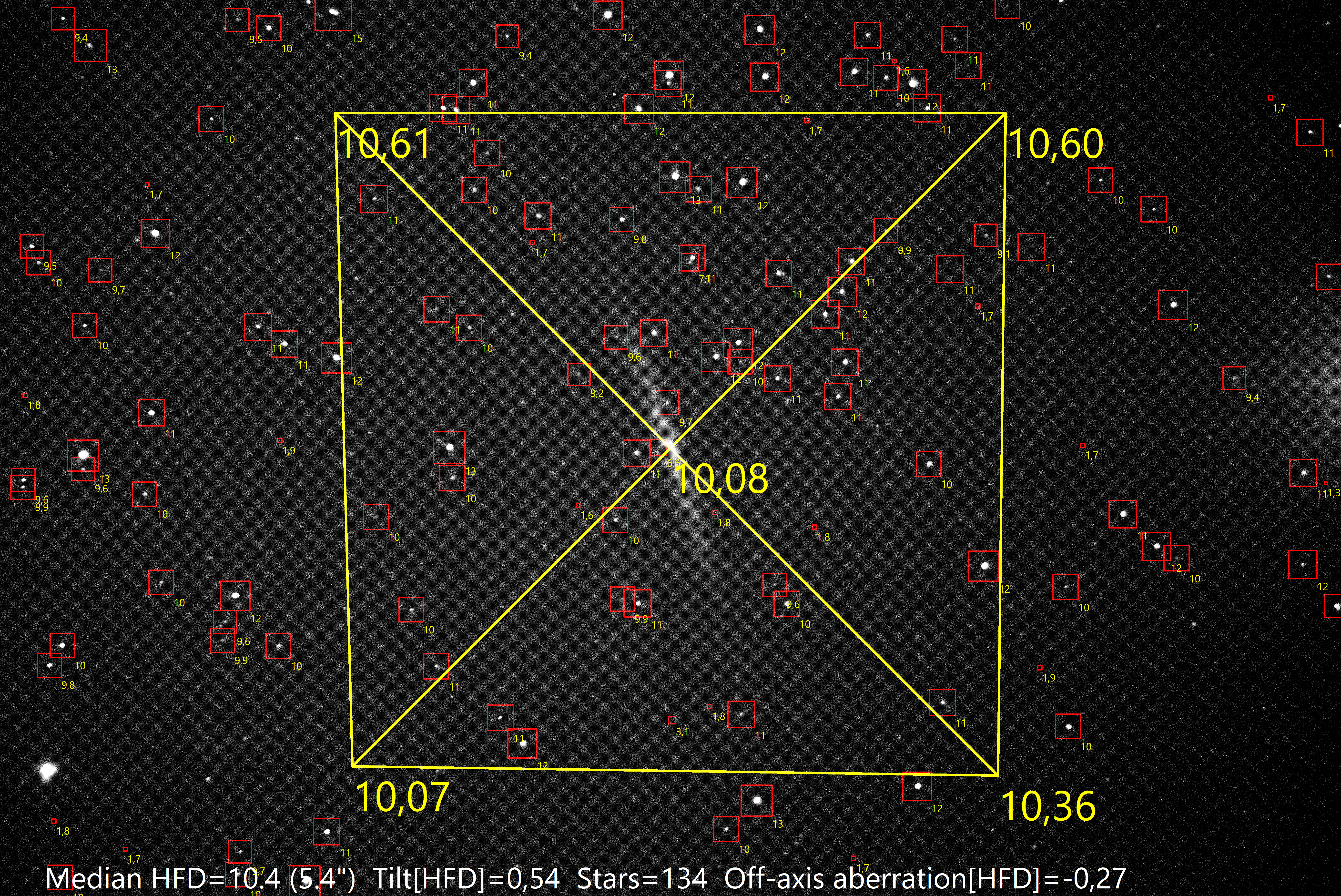

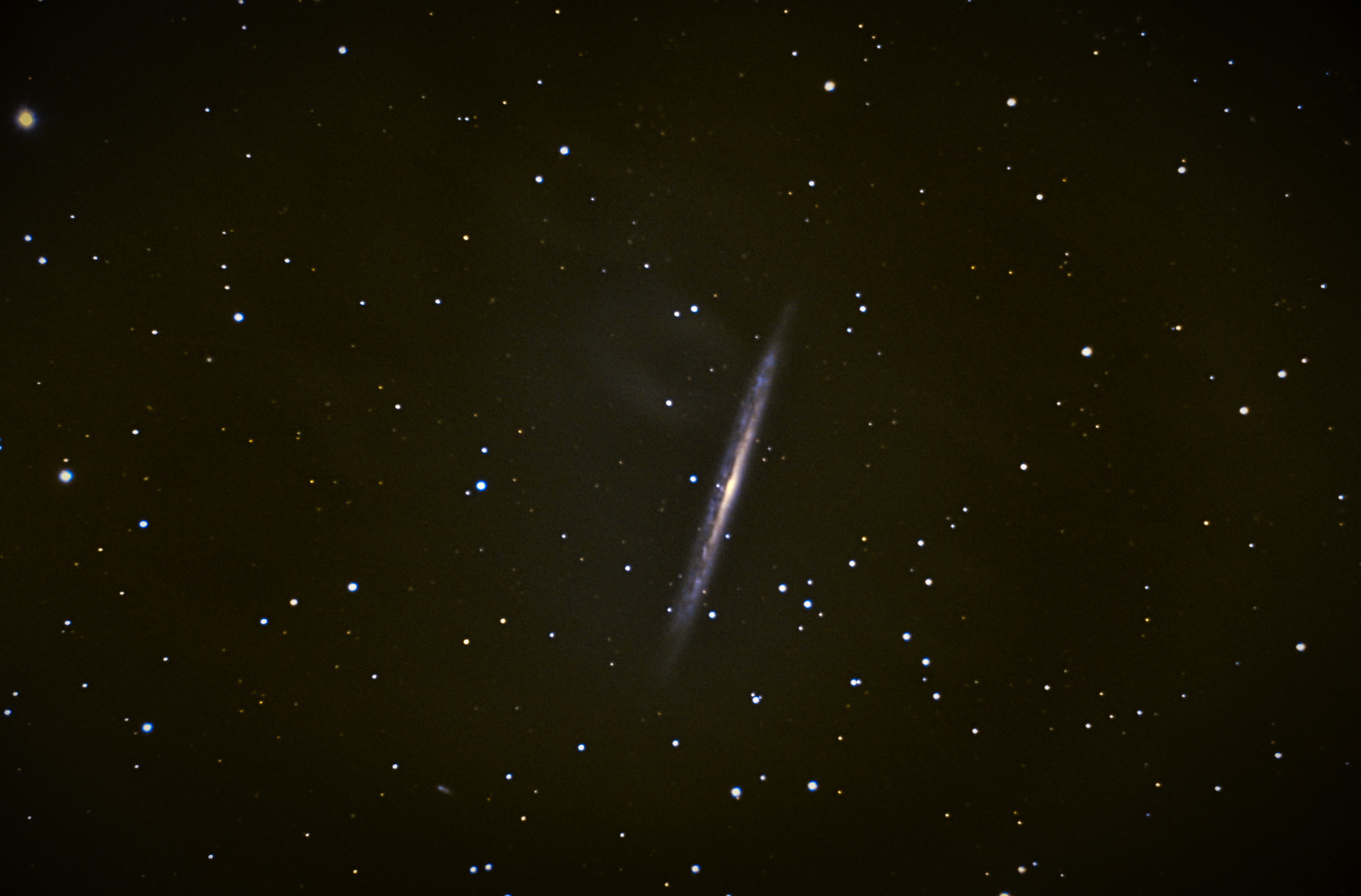

Bonsoir, après presque un mois sans observation, voici le beau temps qui revient et la galaxie "lame du couteau" (NGC5907) qui apparaît (50 millions d'années lumière). J'ai largement diminué le tilt grâce à un montage totalement vissant conseillé par @Colmic et le tilt descend largement en dessous de 1 :
Le résultat final est joli mais j'ai une dominante bleue que je n'ai pas eu le temps de traiter. Voici les infos techniques
Celestron C6 avec réducteur 0,63
Monture Celestron AVX
Caméra ZWO ASI 183 MC Pro (gain 120, Temp - 15 °C)
Guidage ZWO ASI 120 MM + PHD2
Lights 50 x 240" + 30 DOF
Merci de vos commentaires.
Guy

Que de progrès :)
Tu peux peut être essayer de récupérer un FDC moins noir, c’est dommage ça te masque des détails. Cette galaxie a des filaments autour, et on voit qu’ils commencent à apparaître, tu dois pouvoir les faire ressortir un peu 👍
Content que tu ai réduit ton problème de tilt.
Comme Drase, je trouve que tu as trop resserré les seuils de l'histogramme. (du coup, tu as un FDC trop noir, un cœur de galaxie cramé )
On voit pourtant sur ta brute utilisée pour le tilt une image "plus douce".
Tu traites avec quel logiciel? c'est bizarre ces couleurs.

Merci pour le commentaire. J’ai fait l’empilement et le traitement avec Pixinsight. J’ai un peu bâclé la montée de l’histogramme. Je vais le refaire…

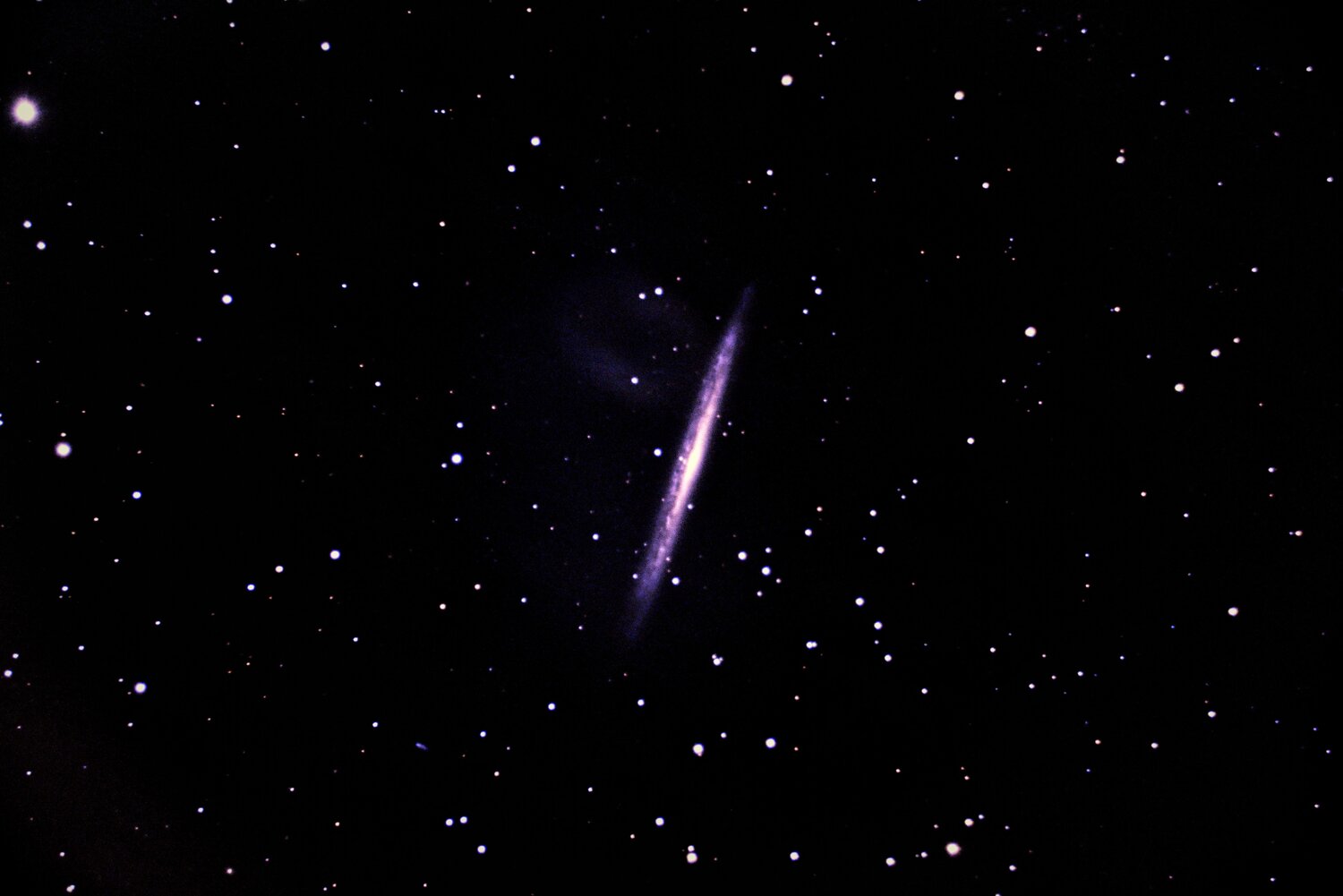

Merci @Drase ! Bon, j'ai retravaillé la brute d'empilement et j'obtiens quelque chose de mieux à mon goût. On voit mieux les filaments autour de la galaxie et les couleurs sont plus naturelles....
