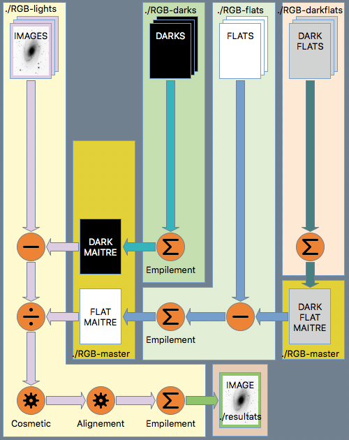

Le principe de traitement des images d’une caméra CMOS est simple :
image traitée = (brute-dark)/(flat-darkflat)

@Titophe: ça correspond à quoi les darksflats. J'ai jamais vu ce terme... C’était pas des offset ?  Et surtout comment tu t'y prends pour faire des darks flats ?
Merci Titophe, c'est très sympa mais j'ai plusieurs questions ;
1) Comment fait on des darks flats ?
2) Est-ce qu'on peut utiliser ces darks flats avec les scripts de Colmic en traitement Auto ou doit on faire tout en Manuel ?
3) Quelle différence ça va apporter au fdc ?
Merci encore de ton aide ;)
Modifié par FranckiM06
Le dark-flat est un dark pris avec exactement les mêmes réglages de prise de vue que les flats. Il faut donc garder le temps de poses et le réglage de sensibilité utilisés pour les flats.
L’offset correspond à une image avec un temps de pose le plus court possible pour révéler uniquement le bruit de lecture, mais comme il est contenu dans toutes les images et les darks, lorsque l’on fait l’opération Image-MasterDark on l’élimine naturellement.
Normalement les scripts @Colmic traitent les images comme je l’ai mentionné au dessus avec les dark-flats. Il suffit de les ouvrir avec un éditeur de texte pour le vérifier…
Personnellement, j’utilise Sirilic pour piloter SiriL : c’est une interface très simple à utiliser qui fabrique des scripts injectés ensuite dans SiriL.
Il y a un Club SiriL & Sirilic dans la rubrique « Club » du forum pour avoir toutes les infos sur ces 2 outils.
Et pour mieux comprendre comment lutter contre le bruit dès la prise de vue, il y  a l’excellent topic animé une fois de plus par notre gourou @Colmic
Modifié par Titophe
