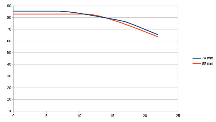

Je me pose la question de la taille du secondaire. J'ai actuellement un secondaire de petit-axe optique de 74mm, ce qui me donne un CPL (sans correcteur) de l'ordre de 15mm de diamètre. Insuffisant semble-t-il pour un capteur FF (43mm) et même APS--C (24mm) ?
Si on prend en compte l'effet de l'obstruction sur la perte de lumière, et le vignettage dû au correcteur de coma (qui domine loin de l'axe), j'arrive à la comparaison suivante, donnant le pourcentage d'illumination pour un secondaire de 74mm et un de 80mm en fonction de la distance à l'axe optique (calcul avec le soft Vignettage de Marc Durey) :
Le 74mm l'emporte au centre (normal moins d'obstruction) et à partir de 14mm car le correcteur devient la source dominante de vignettage... le 80mm l'emporte seulement, et de peu, entre 11mm et 14mm environ.
Au vu de ces courbes il me semble que je n'ai aucun intérêt à changer  mon secondaire ?
