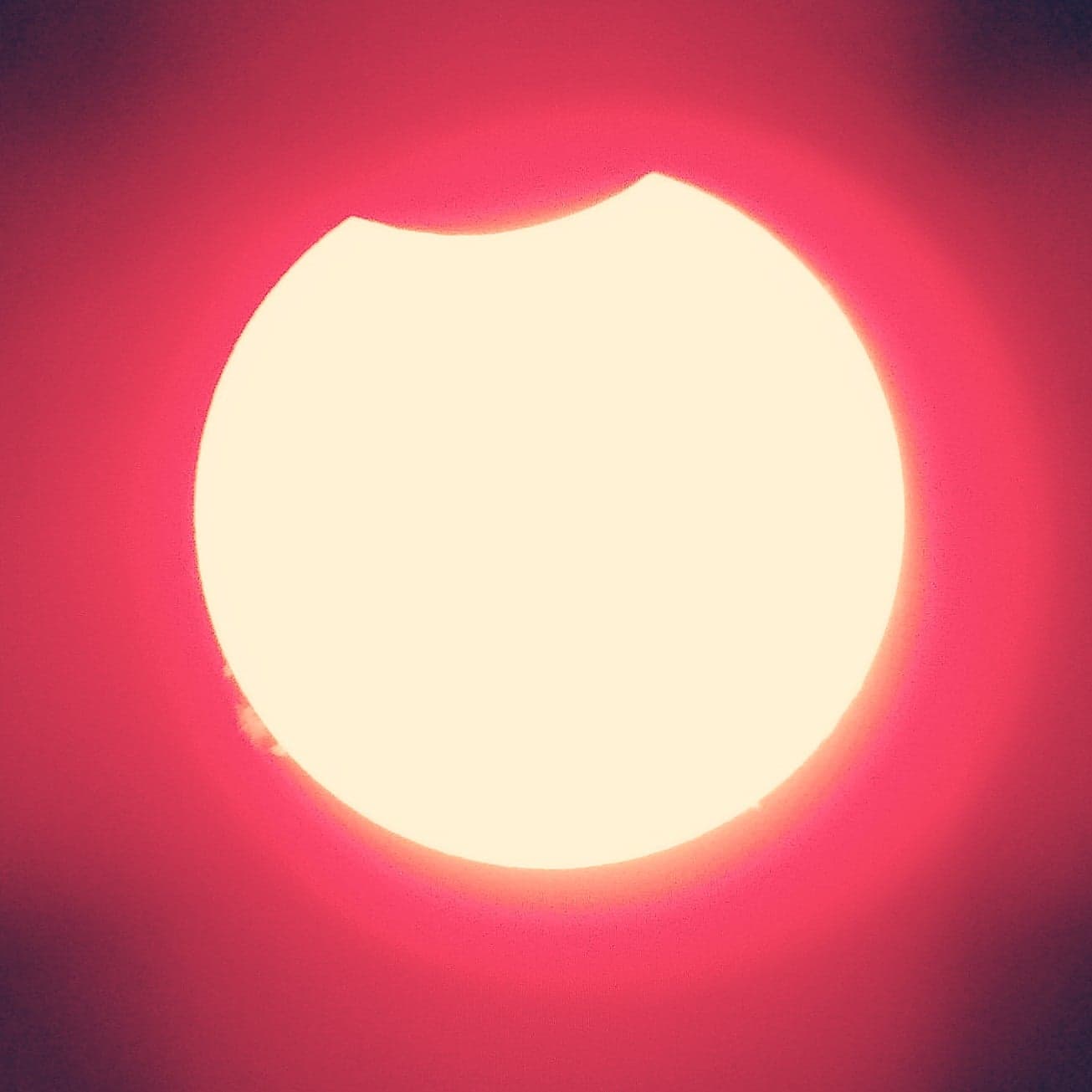

Si ça peut faire avancer dans le schmilblick, je n'arrive toujours pas à faire des images avec mon appareil photo. En revanche, j'ai réussi à faire une image avec mon portable (Crosscall X-Core), mais c'est très aléatoire car je maîtrise peu de paramètres, donc c'est au petit bonheur la chance... Je précise que j'ai bien utilisé un support pour digiscopie, sinon, c'est ingérable ! Sur plusieurs dizaines d'images, une seule permet de voir les protubérances, mais c'est bien la seule chose que l'on voit, et c'est bien loin de ce que l'on peut voir l'œil à l'oculaire...
Le jour de l'éclipse, c'était superbe avec cette lunette : chez moi ce jour-là, très peu de turbulences, et les reliefs lunaire en ombre chinoise étaient hyper nets et stables sur le Soleil en H-Alpha, avec beaucoup plus de détails que sur la photo ! 😍

Je n'ai jamais observé en Ha, mais en voyant les résultats de polycad : https://www.webastro.net/forums/topic/192650-débuts-en-solaire-h-alpha-éclipse-du-10-juin-et-suite   on voit que tu aura soit le disque , soit les protus correctement exposés, donc à toi de choisir et de trouver les temps d'exposition nécessaires en fonction de ton choix.
Pour la mise au point, si le smartphone a réussi à la trouver, ton apn doit aussi pouvoir le faire. il faut tester différents éloignements de l'oculaire et essayer la mise au point avec la lunette plutôt qu'avec l'apn que tu dois pouvoir laisser en mode tout manuel (mise au point et exposition). Essayer aussi divers zoom avec l'apn.
