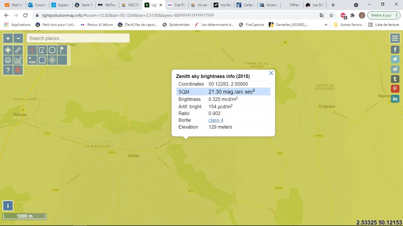

Grace à toi j'ai découvert le SQM de mon jardin:
il y a 9 minutes, sebseacteam a dit :
Salut Axel.
Voilà qui est très complet.
Une source de réflexion très intéressante.
D'autres commentaires devraient suivre rapidement.

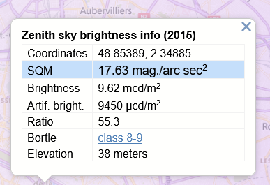

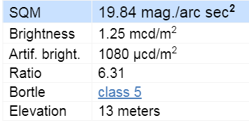

Ca me permet de rebondir sur pourqoi j'ai mis la qualité du ciel en n°1
Si on compare ton SQM au mien en appliquant approximativement la formule suivante qui prend en compte la luminosité du ciel vs. SNR:
2.512^(SQM dark - SQM light)  = 2.512^(19.84-18.37) = 2.512^1.47 =3.87 qui te donne le facteur entre ton ciel et le mien pour atteindre le meme SNR (à set-up identique)
Donc pour atteindre le meme SNR sur une intégration d'une heure chez toi il en faut 3.87 chez moi, 4h chez toi = 15.49h ici et 8h chez toi = 30.98h ici. On vient bien qu'on est pas tous égaux ici bas ;)
Au dela de calculs ca permet de se dire , est-ce que ca vaut le coup d'aller en nomade à 1h de voiture si la difference de SQM est 0.5 ou bien 3!
https://www.cloudynights.com/topic/669138-of-dark-skies-and-severe-light-pollution/
https://www.cloudynights.com/topic/671179-how-much-of-a-impact-is-bortle-6-versus-4-or-5-for-long-exposure-imaging/

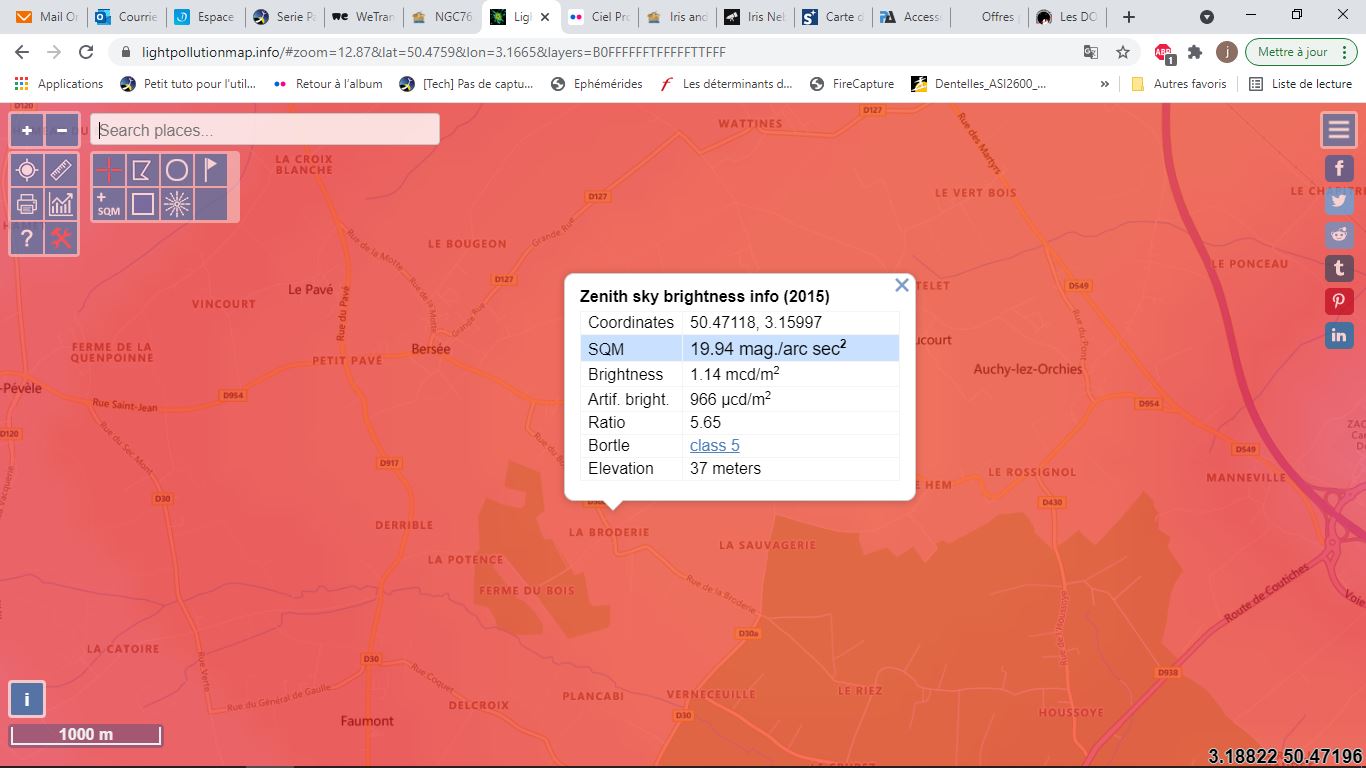

Ha oui en effet c'est parlant comme démo :)
Et encore j'ose me plaindre car des fois la Petite Ourse est à peine visible ou bien que la VL soit quasi invisible la plupart du temps.
Quand je vais chez mes parents en Août dans les Alpes de Haute Provence, là c'est l'inverse, je suis perdu tellement il y a d'étoiles visibles...

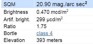

Je ne connaissais pas non plus le site qui te donne le SQM:
chez moi:
mon spot photo à 1 h de chez moi:
