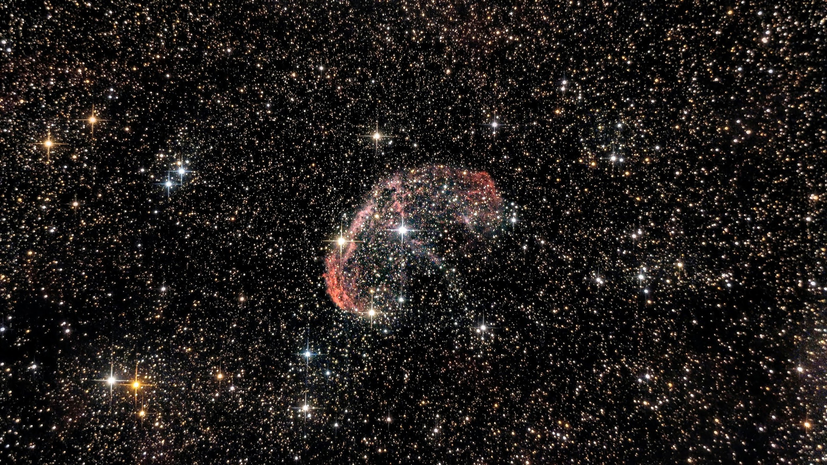

Bonjour à tous ,  je souhaitais juste vous partager ma prise de la nuit :  La nébuleuse du Croissant (NGC 6888)
Le setup:
 - Skywatcher 150/750 EQ3-2 Motorisé double axe
 - Canon 1000D (partiellement défiltré)
- Guidage PHD2 via Lunette guide 9x50 et Camera Mono T7M
Brutes : 63 * 4 minutes ISO 800
DOF
Traitement SIRIL + Lightroom
(C'est pas évident pour le traitement car c'est super chargé d'étoiles dans cette partie du ciel :))
Bon ciel ;)

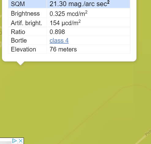

Si tu es épargné par les lampadaires à Tigy tu dois avoir un bon ciel, (j'ai travaillé pendant longtemps à Sully sur Loire)🙂

:)  Je suis très proche du centre ville mais j'ai de la chance d'avoir ma terrasse à l'abris des lampadaires, ça aide pas mal 😁

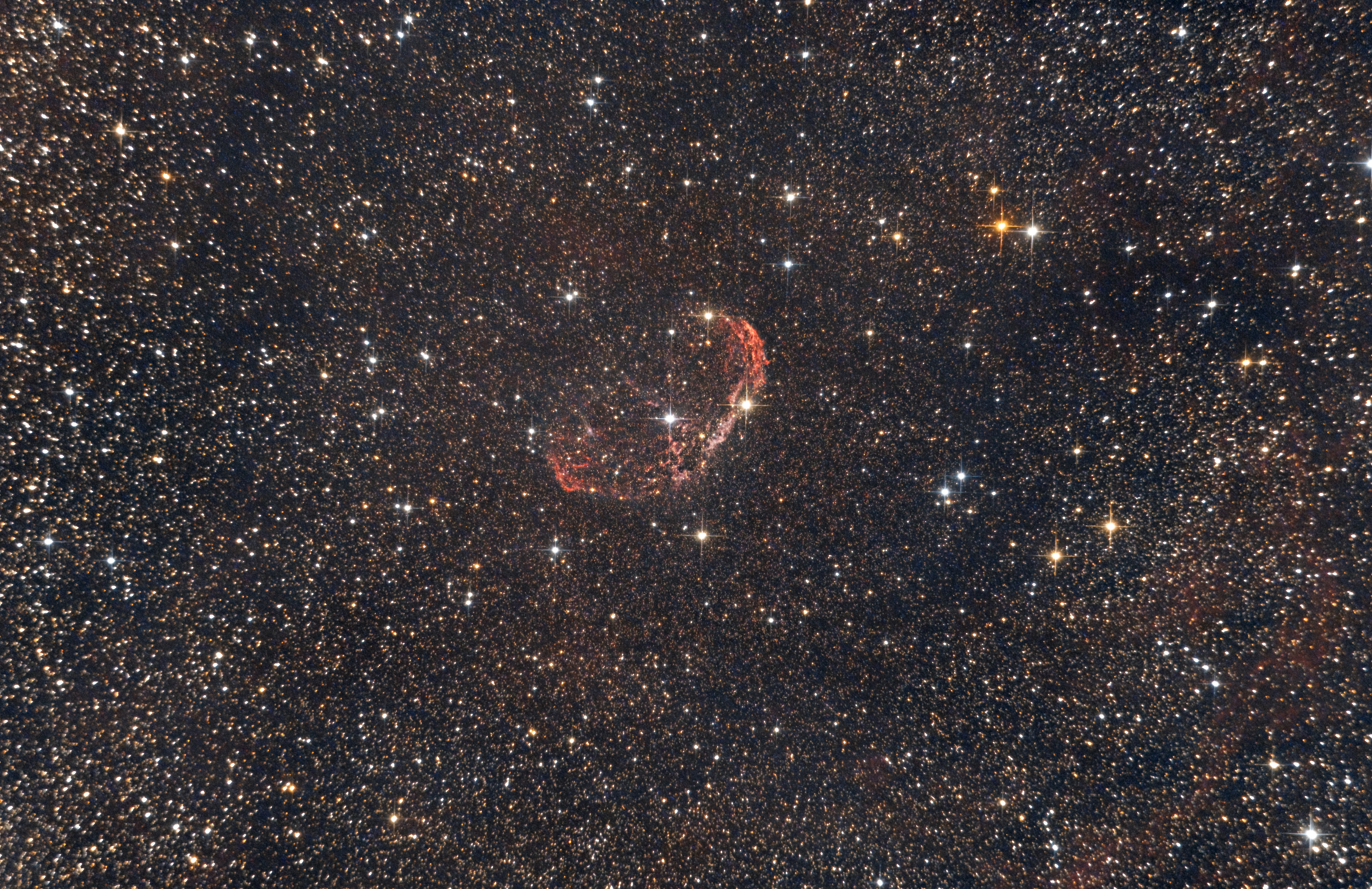

Pour la photo, je pense que tu peux aller plus loin, surtout avec 4 heures de poses à F5, même avec un 1000D.
Ton FDC est trop noir, tu perds en détails c'est dommage. J'imagine que c'était pour masquer le bruit mais dans ce cas pousse tu peux pousser un peu moins les curseurs, ou faire une réduction de bruit hors nébuleuse :)
Sinon ca reste une belle prise !
Juste pour illustrer, cette photo a été faite avec seulement 40min de pose avec une 80ED à F6,3, donc un temps de pose "équivalent" de 25min avec ton newton. Bon de gros guillemets sur équivalents, parce que je n'ai pas tenu compte de l'obstruction, de la réflectivité des miroirs etc... Puis on n'a pas le même ciel, et cela a été fait avec une caméra (c'était en fait juste pour tester la caméra). Mais c'est juste pour dire qu'avec 4 heures de pose à F5, je pense que tu peux en tirer une photo vraiment chouette ! :)
picture-4bf3e0802f8b19601c8a5b12f00b27f4-uhd-2166x2160.thumb.jpg.ecdc3a0fb3b18da4ffc5fb431a9490a1.jpg
Modifié par Drase

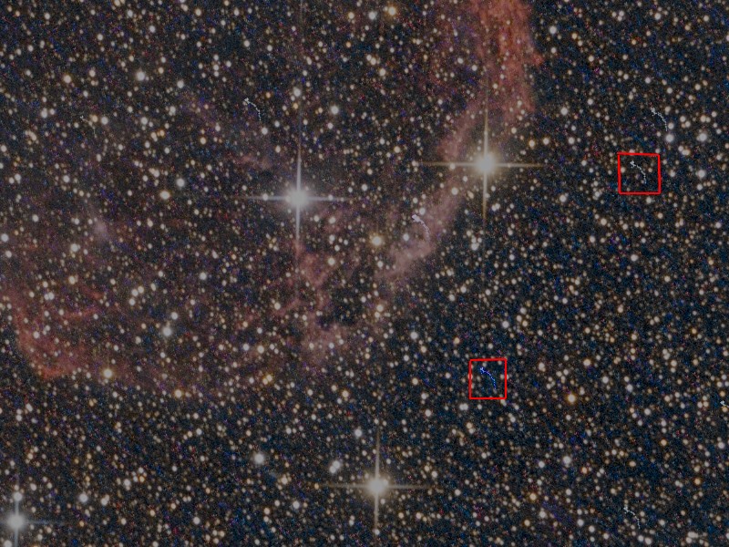

Bon, j'ai essayer ma première compile sans script auto. ( en suivant tes étapes )
Je pense avoir bien suivi tes étapes sauf  "Dématricer les pp brutes" ( je suis pas sur d'avoir fais ce qu'il faut la dessus )
J'ai obtenu un résultat mais je me rend compte qu'un motif se répète sur toute l'image :
Une idée de ce qui provoque cela ?

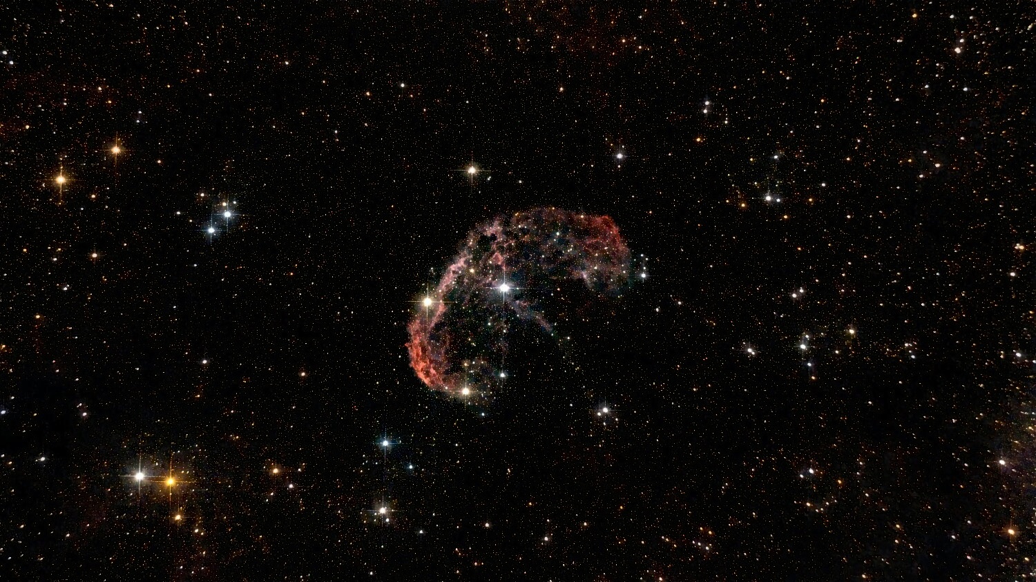

Bon j'ai rapidement regardé sur ma pose du midi, et c'est effectivement pas facile à traiter. Je me suis habitué aux FITS de caméra, et c'est tellement plus simple d'obtenir des résultats !
Le point positif c'est que ton master n'a vraiment pas beaucoup de bruit, mais il est très difficile de faire ressortir la nébuleuse vu l'absence de filtre.
Les étoiles en ballon de rugby compliquent beaucoup les réductions d'étoiles, qu'elles soient manuelles ou logicielles ca bousille le FDC et j'arrive pas à obtenir un résultat correct.
Après je suis une bille en traitement, peut être qu'une bonne âme qui passe par là fournira un bien meilleur aperçu de ce qui est possible de faire. J'ai fait 2 tentatives, j'essayerai plus sérieusement ce soir si j'ai le temps.

il y a une heure, Drase a dit :
Si tu as un correcteur, ton BF est mal réglé
Pas eu le temps d'exporter l'autre en jpeg

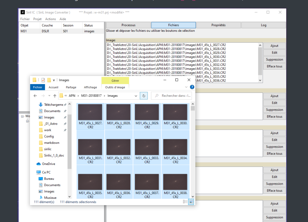

Si tu peux mettre tes doigts dans Sirilic.... ;)
https://siril.org/fr/docs/sirilic/#le-logiciel
Tu mets tes différentes images brutes / darks / offsets / flats au bon endroit:
et c'est parti mon kiki.
A la fin Siril s'ouvre et tu peux commencer à traiter l'image stackée.
L'essayer c'est l'adopter.
Il s'adapte à toutes les configurations et génère le script correspondant:
Brutes + DOF
Brutes + Darks + Flats
Brutes + Darks
Etc...
Le bonheur quoi :)

Pixels chauds non retirés lors du traitement.
Il faut cocher "cosmétique"

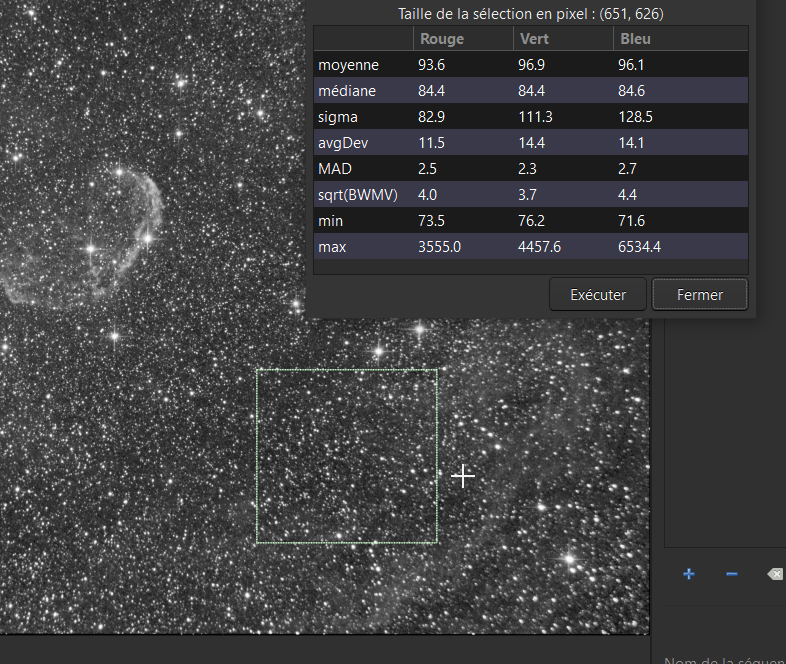

Sur le master calibré et étalonné image.png.1dac9eec4059cc6611b7de68f7617c45.png
Je peux t'assurer que j'ai déjà eu des masters avec caméra refroidie avec 7x plus de bruit et pourtant sous un cielcomme celui-ci image.png.bd138599e9877765897a46637bcf6497.png
Donc ok, peut être que les nébulosités se seraient détachées un peu plus du FDC, mais ce n'est pas vraiment ce qui est gênant pour moi, d'autant qu'il faut pas oublier que c'est un 1000D, avec son bruit de lecture plus important que nos chères caméras refroidies. Après ce n'est que mon avis
J'avoue que je ne sais pas comment mesurer le bruit thermique par rapport au bruit de lecture et bruit photonique, je sais même pas si c'est possible de séparer les mesures d'ailleurs (en tant qu'amateur lambda j'entends, et sur un master calibré, pas juste sur un dark).
Tiens d'ailleurs @Jacques Jouanpourrais-tu joindre une estimation du bruit sur ton master dark ? (dans siril, zone + clique droit et statistiques)
Edit : je reviens sur les 7x, bien plus que ca en fait, j'ai déjà eu des sigmas autour de 10 000, donc 100x plus, avec caméra à -5% et sous ce ciel
Modifié par Drase

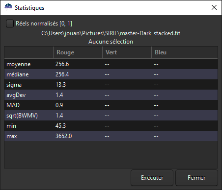

Il y a 15 heures, Drase a dit :
@Drase
Vous savez que j'ai rien compris à tous vos échanges !!!  LOL
Je sais même pas à quoi correspond toutes ces statistiques et qu'est ce qu'elles révèlent  😁
Modifié par Jacques Jouan
Cool merci :)
il y a 39 minutes, Jacques Jouan a dit :
En fait ici on discutait avec Axel de ce qu'aurait pu changer un refroidissement sur ton image. Il défend l'idée que ca aurait vraiment facilité le traitement et que c'est l'une des causes principales, avec le fait que ton capteur ne soit que partiellement défiltré, que l'on arrive pas à bien faire ressortir le croissant (dis-moi si je me trompe Axel).
Moi je disais que j'étais d'accord en partie, qu'effectivement le refroidissement est toujours utile puisque ca limite énormément le bruit thermique*, mais qu'ici le bruit thermique est plutôt négligeable face aux autres problèmes, et que c'est pas vraiment ce qui bloque.
Les statistiques qui nous intéressent ici sont les sigmas moyens des couches. Sur le master calibré et étalonné, ca nous donne une valeur de bruit moyenne. Pour moi l'image n'est pas beaucoup bruitée compte tenu du matériel utilisé.
*Bruit thermique : Le bruit thermique est provoqué par le signal thermique (je fais court aussi, il y a beaucoup de contenu sur le sujet, et les connaisseurs l'expliqueront mieux que moi, agitation des électrons tout ca tout ca). Le signal thermique double tous les 6/7°C environ. Donc évidemment, quand tu refroidis le capteur, le bruit thermique chute aussi puisqu'on fait chuter le signal thermique, et c'est le seul moyen de se débarrasser du bruit thermique (à différencier des pixels chauds).
Je t'ai demandé des statistiques sur le master dark, puisque c'est avec lui qu'on révèle le bruit thermique, mais il y a aussi le signal d'offset dedans donc pas uniquement le bruit thermique. Par contre il n'y a pas le bruit photonique (provoqué par la lumière) puisque pris dans le noir complet, normalement.
On voit sur les statistiques que le sigma est bas, donc normalement, la part du bruit thermique, sachant qu'il y a aussi le bruit de lecture dedans, est très faible. Si tu as bien pris tes darks à la même température que tes brutes.

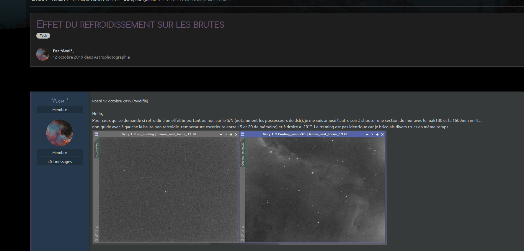

Pour aller plus loin, tu peux consulter le sujet de Colmic sur les CMOS : https://www.webastro.net/forums/topic/191327-topic-unique-calculs-et-généralités-autour-des-cmos-calcul-des-3-sigma-gain-à-utiliser-analyse-dun-capteur/
Pour être cohérent avec le reste il faudrait regarder le dark brut et pas le master dark qui va moyenner le bruit.

Quand je travaillais à l'APN, je refaisais systématiquement mes darks dans la foulée des prises de vues pour avoir à peu près les mêmes conditions de température sur le capteur. Par conséquent, en fin de nuit après la séquence d'imagerie, je m'arrangeais toujours pour faire au moins quinze à vingt darks avec la même cadence de prise de vue que les brutes afin de reproduire au mieux le bruit thermique.
C'est un des avantages de la caméra refroidie que de pouvoir se constituer une bibliothèque de darks à l'avance. Et avant la démocratisation des caméras refroidies, certains ajoutaient un capteur de température sur le capteur de leur APN lors de l'opération de défiltrage justement pour pouvoir ensuite se constituer des bibliothèques de darks...

Deuxième tentative d'hier
Oui je me suis justement posé la question. Mais je me suis dit que comme j'avais regardé les mesures sur le master calibré, avec le master dark, le mieux était de regarder le master dark pour savoir ce qui est intégré dedans. Parce que du coup un seul dark le bruit n'est pas moyenné, ce n'est pas vraiment ce qui est mis dans le résultat d'empilement. Je me suis peut être fait un noeud au cerveau
