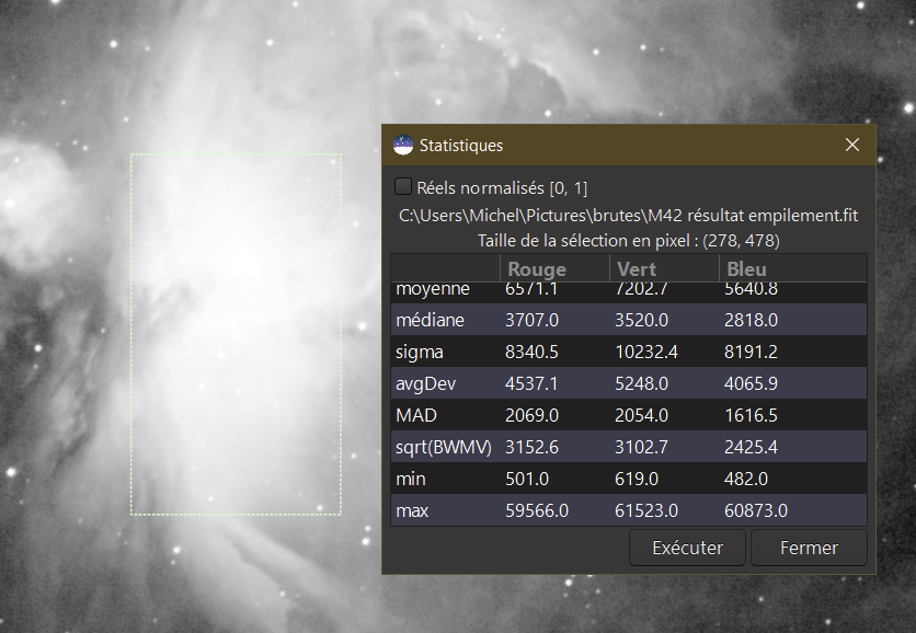

il y a une heure, Christian2a a dit :
J'ai chargé sur WeTransfer une brute (raw 12 Mo) et le résultat d'empilement (FIT 70 Mo).
Merci.
Effectivement sur la brute d'empilement la zone du trapèze n'est pas saturée, mais juste à la limite :
