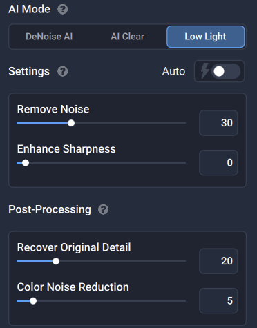

Salut, belle image, les curseurs sont un peu hauts à mon goût.
Une remarque : normalement on met un coup de Topaz après la brute d'empilement et avant le traitement à proprement dit.
Fais l'essai pour voir si ça change.
Mes curseurs Topaz Denoise : Sharpness toujour à zéro, c'est lui qui généralement provoque les artefacts et le moutonnement
