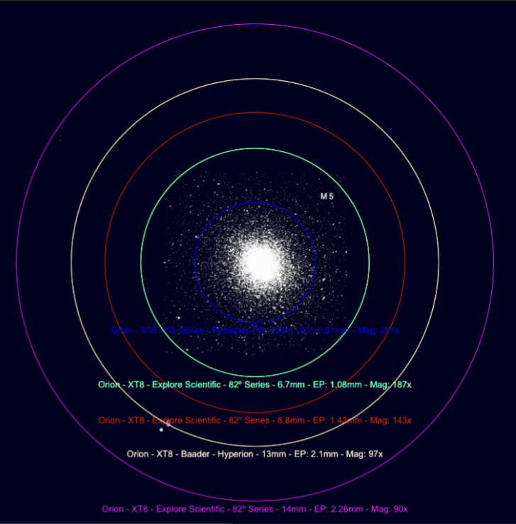

Ah j’ai aussi. Je ne savais pas que l’on pouvait (je l’ai depuis peu)
Ça ne m’aide pas beaucoup pour le
visuel d’avoir tout mis, mais si je pars sur du 14 le 8.8 serait « le milieu » par rapport au 5, et si je reste sur le 13 ça serait le 6,7
Je la trouve pas très claire cette visualisation, ça ne rend pas vraiment compte du grossissement...
Perso, j'aime bien entrer tous les oculaires dans Stellarium, sélectionner un objet et faire défiler les oculaires un en un. Ça t'aidera peut-être à avoir une meilleure idée de ce que ça donne avec l'œil dans l'oculaire.

il y a 46 minutes, M76 a dit :
Effectivement j’ai mis cet imprim écran pour voir la différence de diamètre, mais si on met un seul oculaire ça donne le visuel.
Mais je regarderais sur Stellarium.
il y a 25 minutes, sixela a dit :
Mais il n'y a pas que le champs. Un 6.6mm sur un f/6, ça donne une pupille de sortie de 1,1mm, et pour bien des galaxies c'est déjà trop pour assurer une détection optimale.
Ça donnerait 1,42mm sur le 8,8, mais honnêtement je ne me rends pas compte de ce que peut jouer cette différence.

Donc cela ne fait beaucoup de sens de discuter de ces "finesses"  (surtout sous un ciel pollué, comme nous l'avons en Europe centrale)
Rudi
