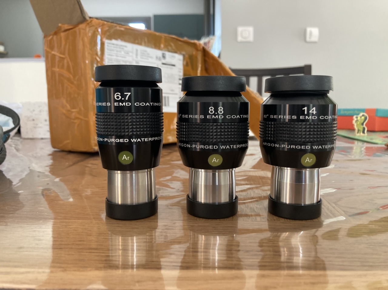

Bon... J'ai craqué....
J'ai pris le 14, le 8.8... et le 6.7 😅
Ça me permettra de tester en direct, et de revendre celui qui me convient le moins (et si tout me va, tant pis pour le budget 😂

Trop cool, bon ciel à toi :)
J'ai reçu le 4,7 de ES ce weekend, hâte de tester ça même s'il faudra se montrer patient!
Le 14 en 82° doit être très intéressant!
Modifié par Zouloulima
Nice! Je pense que tu ne seras pas déçu.
Si tu te décides à te séparer de l'un d'entre eux, une possibilité est de faire sauter le 6.7 mm et de le remplacer par une bonne barlow 2x. Avec ton 25, ton 14 et ton 8.8, ça te ferait des focales de 25/14/12.5/8.8/7/4.4 mm, soit des grossissements de 48/85/96/136/171/272x. Ca couvrirait à peu près toutes les situations, avec seulement 3 oculaires + barlow (barlow qui te servira en prime si jamais tu décides de tenter un peu de planétaire) :)
