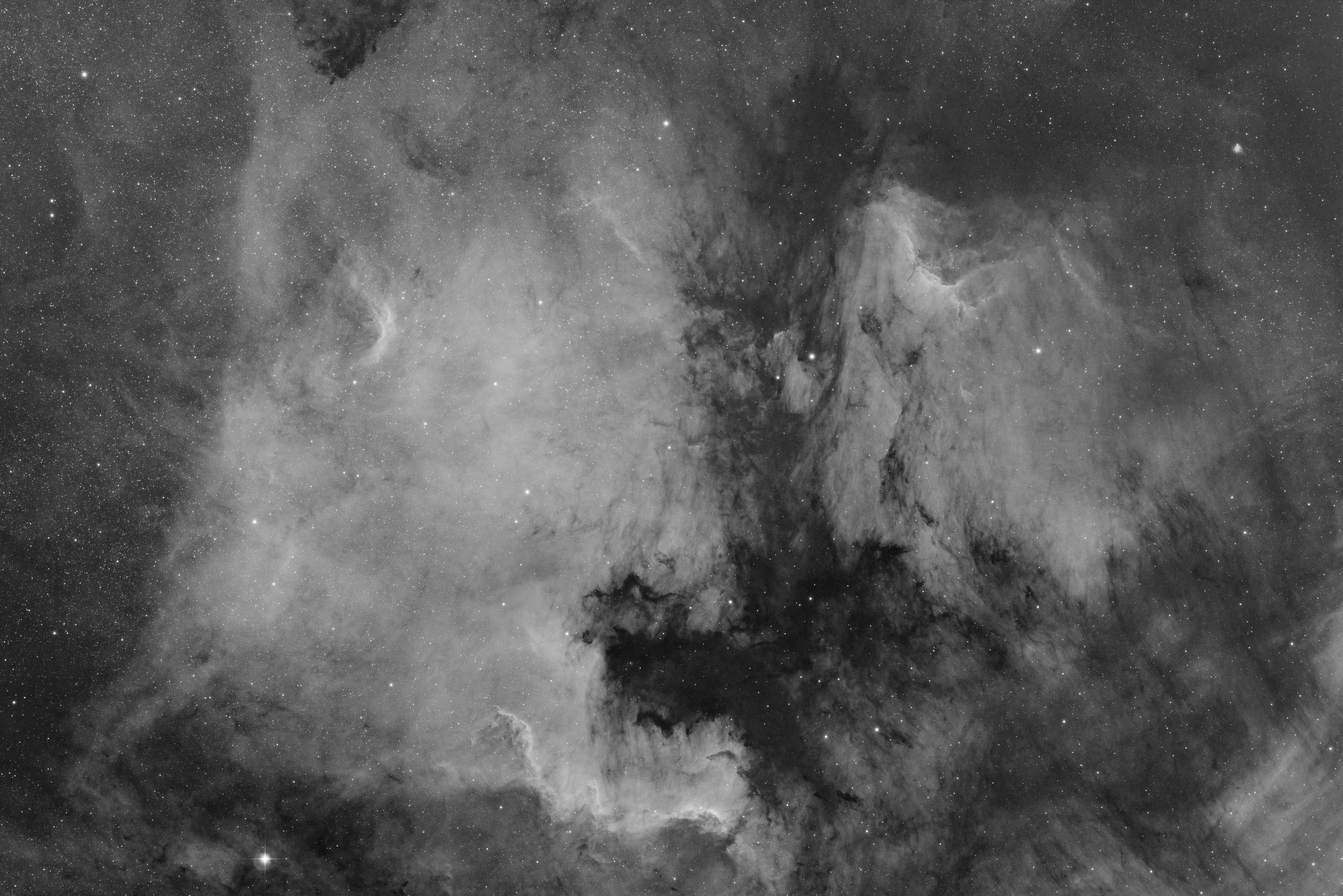

voici une idée de ce qu'on peut obtenir en LRVB a 1h10 de paris

En même temps je vois la Tour Eiffel de chez moi et pourtant j'ai sorti ça hier soir : bon ok c'est que du Halpha ! (FSQ106 à F/5 et ASI6200MC + L-Extrême) :
