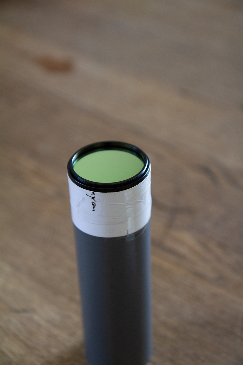

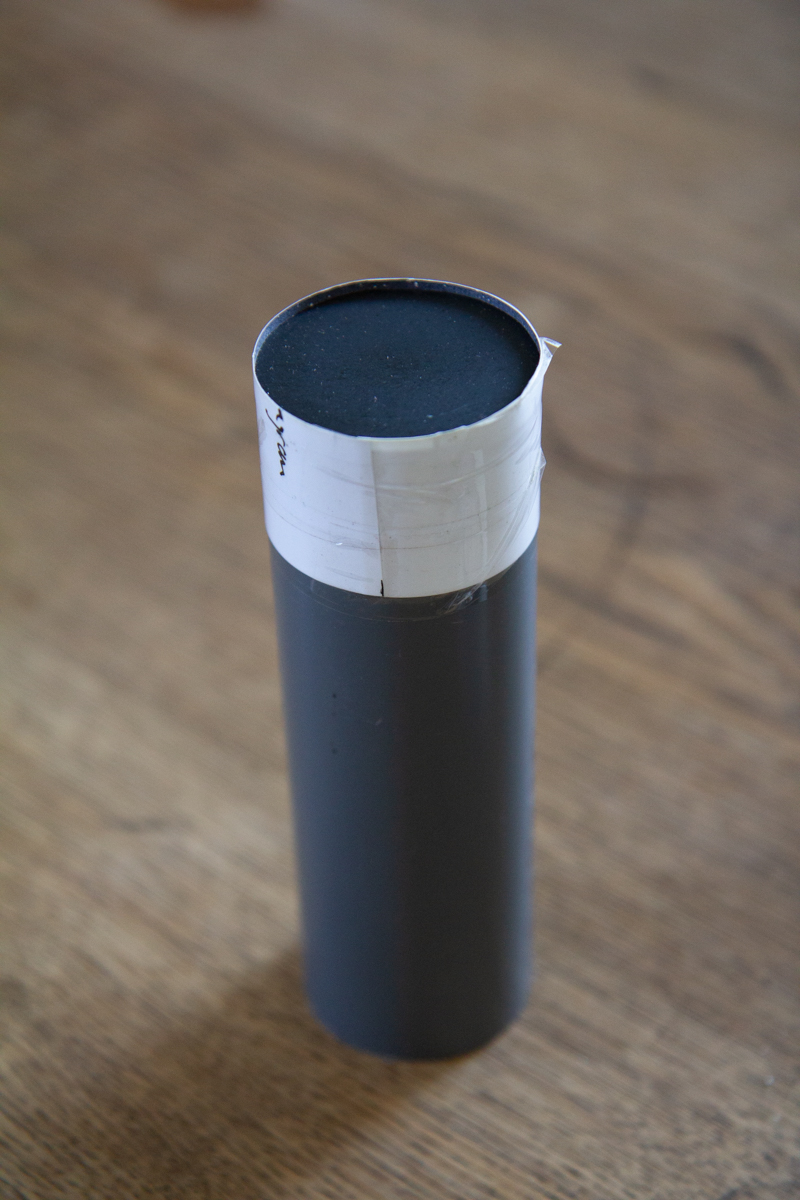

voici ma première contribution à ce forum.
j'ai une 61edphII depuis quelques temps, et je galère à chaque changement de filtre.
celui-ci est vissé tout au font d'un tube, et c'est traces de doigts assurées quasi à chaque fois.
je ne change pas souvent, mais il faut dire que c'est super ch***t.
du coup j'ai bricolé ça :
un tube PVC de 50mm, un bout d'epdm épais (4mm) collé dessus à la cyano, un peu de papier qui dépasse pour centrer le filtre, et on a un.. "pose filtre" sur mesure.
fini les galères, ça marche super bien.
03062021-IMG_2047.thumb.jpg.c208a571eb4523d2bfabf1f6fafe10c8.jpg 03062021-IMG_2048.thumb.jpg.7e663cb40c0de2bfd69eb763a9b2d090.jpg
Effectivement le changement de filtre n'est pas évident. Un tiroir à filtre est bien plus pratique si le BF est suffisant, personnellement j'ai opté pour la bague Baader https://www.pierro-astro.com/materiel-astronomique/accessoires-apn/bagues-canon-eos/bague-canon-tolerance-zero-dslr-pour-porte-oculaire-50-8-mm-et-convertible-filetage-femelle-t2-m4817044_detail
Modifié par Tulkas
oui mais avec un apn derrière, ça complique les choses pour le backfocus.
j'ai eu beau chercher, impossible de trouver des bagues pour adapter tout ça, sinon il faut faire usiner du sur mesure.
le tube PVC coute moins cher et est super pratique :)
il y a 1 minute, Franklin.jr a dit :
Je m'étais imprimé un outil similaire pour changer le filtre mais il n'y a pas beaucoup de marge avec un filtre 50 monté
