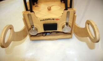

A noter aussi que le Nadirus a aussi un astucieux système de contre-poids magnétiques mais aussi un poignée pour le manipuler etc ... :
Visionner cette vidéo du montage qui permet de bien voir chaque pièces de l'instrument, le barillet du primaire dans les règles de l'art et ventilation intégrée, certainement un peu au dessus d'un SD niveau finitions :
