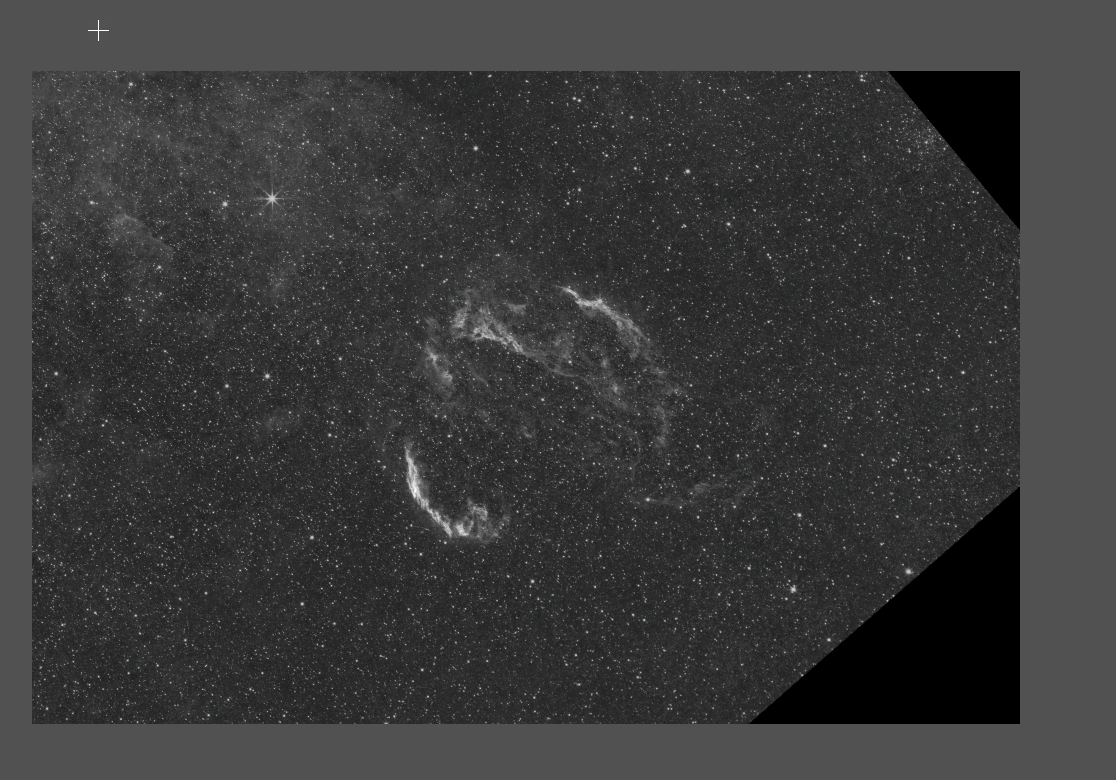

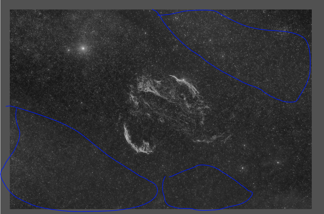

Hello,
En regardant d'autres références notamment celle-ci : https://www.astrobin.com/full/5znfvn/0/?fbclid=IwAR1ECpcyVvXhcymsa5VteMITXvAd3lQRnjVaxBnEusmDtUwBtqy1d2mMvTU
et en alignant l'image de ref à ta Luminance on obtient des résultats assez différents, tu devrais vérifier si tu n'as pas laissé de la PL
image de ref
ta lum avec les zone suspectes

Impec merci! Ces deux refs couvrent un plus grand champs que celles que j'avais trouvé. Pas facile celà-dit car elles mêmes ne sont pas partout d'accord entre-elles 😛 J'en ai quand même déduit quelques corrections qu'il faut sans doute apporter car étant plus probablement du gradient, dont les zones que tu as relevé en effet. Voici donc une troisième version sans doute plus proche de la réalité:
