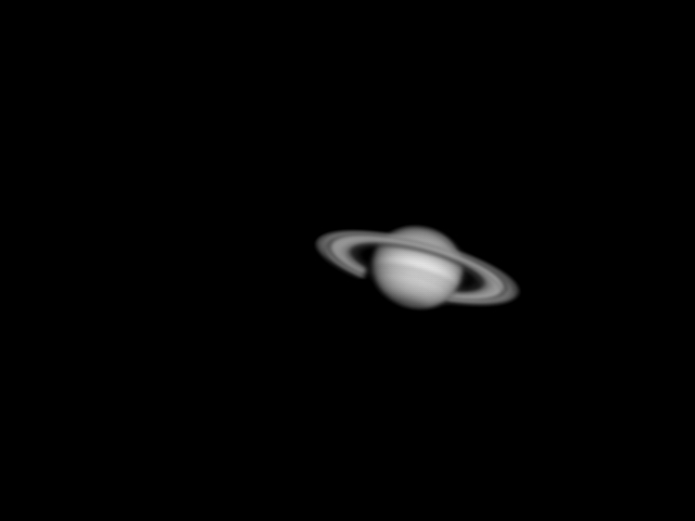

Bon la collimation ... un peu ardue car je dois avoir un problème résiduel de centrage du secondaire (une cale doit être mal placée) malgré toutes mes vérifications. Bon la tache de diffraction n'est pas trop mal quand même !
J'essaie avec la barlow x2 et je fait dans du "gros" : 400 secondes à 5i/s, gain à 75%, luminosité ~40% ... enfin que du standard quoi pour une TucPro2
Sur les 2000 images, j'en ai conservé 1700 (un record pour moi) et tout le traitement à été réalisé sous IRIS. J'ai fait un preregister (pour dégrossir), puis un pregister (pour affiner) la registration. Après le compositage, j'ai filtré un peu à la louche : vancittert, masque flou ou ondelettes, c'est un peu à la louche (comme quand on fait un gateau ... un peu plus de sucre, un peu moins de fleur d'oranger, ...)
Finalement, j'ai pas voulu pousser trop loin le traitement et l'image me plait ainsi (reste douce et semblable au visuel dans les trous de turbulence).

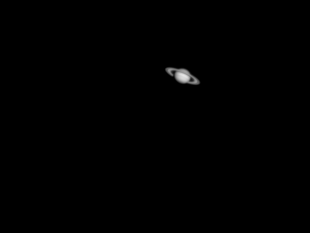

Je termine donc pas une seconde vidéo, prise au foyer direct mais le temps de pose (1/30e environ) ne permet malheureusement pas de voir le trio de satelites qui bordent l'anneau ... ZUT !
Là, c'est du foyer et sur les 1000 trames, j'en ai gardé ... 1000 ! Et surprise, la division de cassini apparaît déjà ; conclusion, je dois avoir un mauvaise adéquation avec ma barlow qui fonctionne pourtant bien en visuel. Cela faisait partie des trucs à changer alors pourquoi pas ...

Très jolie, mais pourquoi est-elle en N&B :?: aurais-tu subrepticement équipé ta ToUC d'un capteur N&B? ;)
Un peu de finesse dans un monde de brutes, elles sont très propres et cleans, superbes.
Je ne vois pas ton problème avec la barlow? Si tu réduis de 50% celle barlowtée, tu retrouves la finesse de celle au foyer, aux ecarts de turbu et de map prêt.
Pour faire ressortir les satellites, essaies de pousser les niveaux au détriment de saturne, quitte à faire ensuite un montage avec les 2 images.

Lin> non, j'utilise une certaine TucPro 2 encore avec son capteur couleur, mais en mode raw et je convertit en N&B au lieu de couleur pour conserver la résolution. Faudra re-essayer avec un debay "couleur" mais c'est toujours au détriment de la résolution (normal vu la méthodologie).
