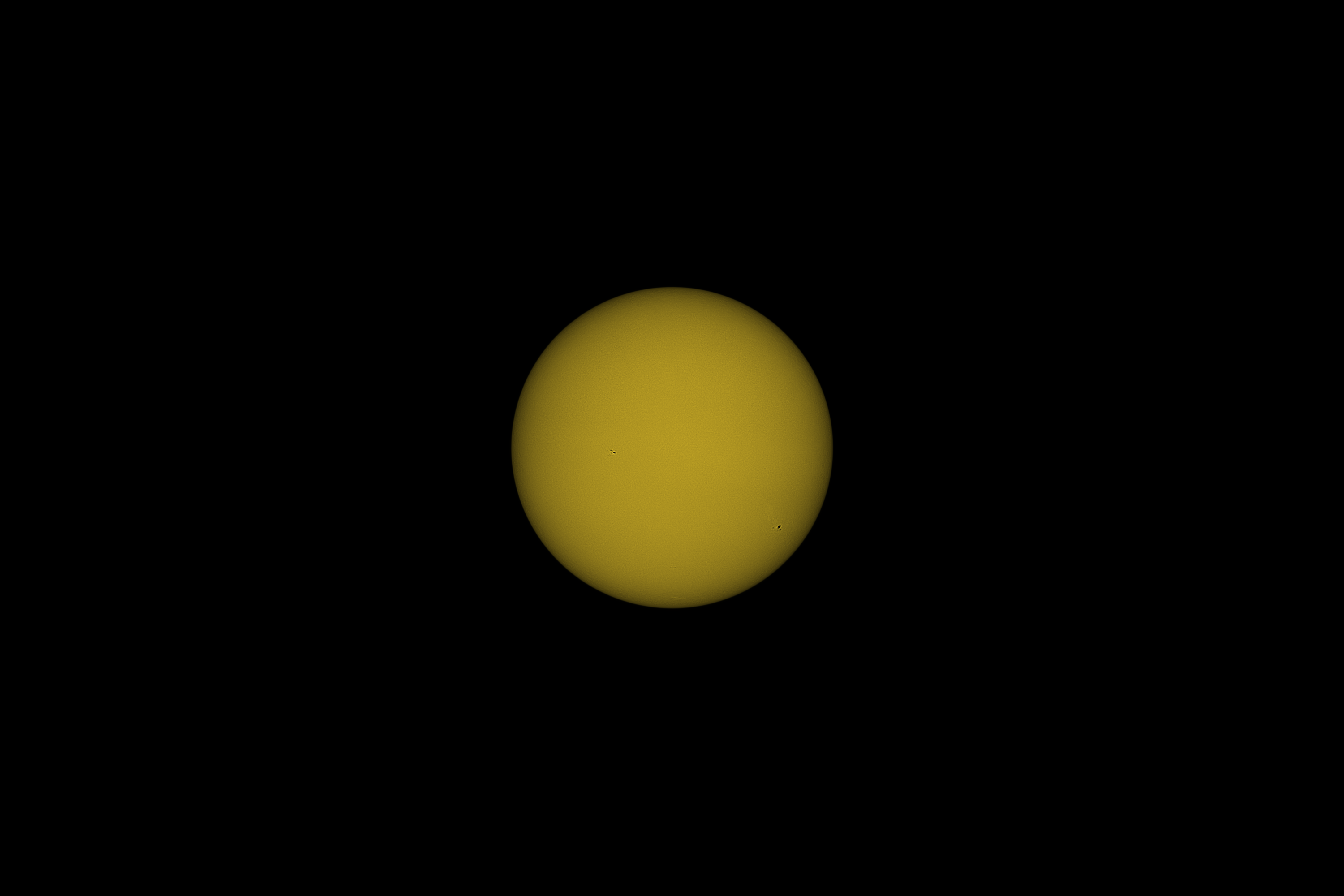

Ne pouvant plus sortir pour faire des photos de nuit (vivement juillet), et (surtout) en vue de l'éclipse qui arrive, je me suis acheté une feuille d'astrosolar et fais 2 filtres, un pour mon mak 127 et un pour mon Tamron 70-300. Il y a eu quelques éclaircies cet aprem, et j'ai pu tester rapidement ce que ca donnait avec le 300mm. J'ai simplement pris une 50aine de photo (depuis le velux ouvert tant qu'à faire ca mal), et empilé les 40 meilleures avec astrosurface. J'ai fais un petit traitement avec GIMP pour virer le rebond qui était apparu sur le bord, et j'ai colorisé ca un peu au pif
C'est pas l'image du siècle mais on distingue quand même quelques détails, pas trop mal pour une première je pense
Je dois avouer que même si ca m'effraie un peu, le solaire à quelque chose d'attirant

Sympa la photo :)

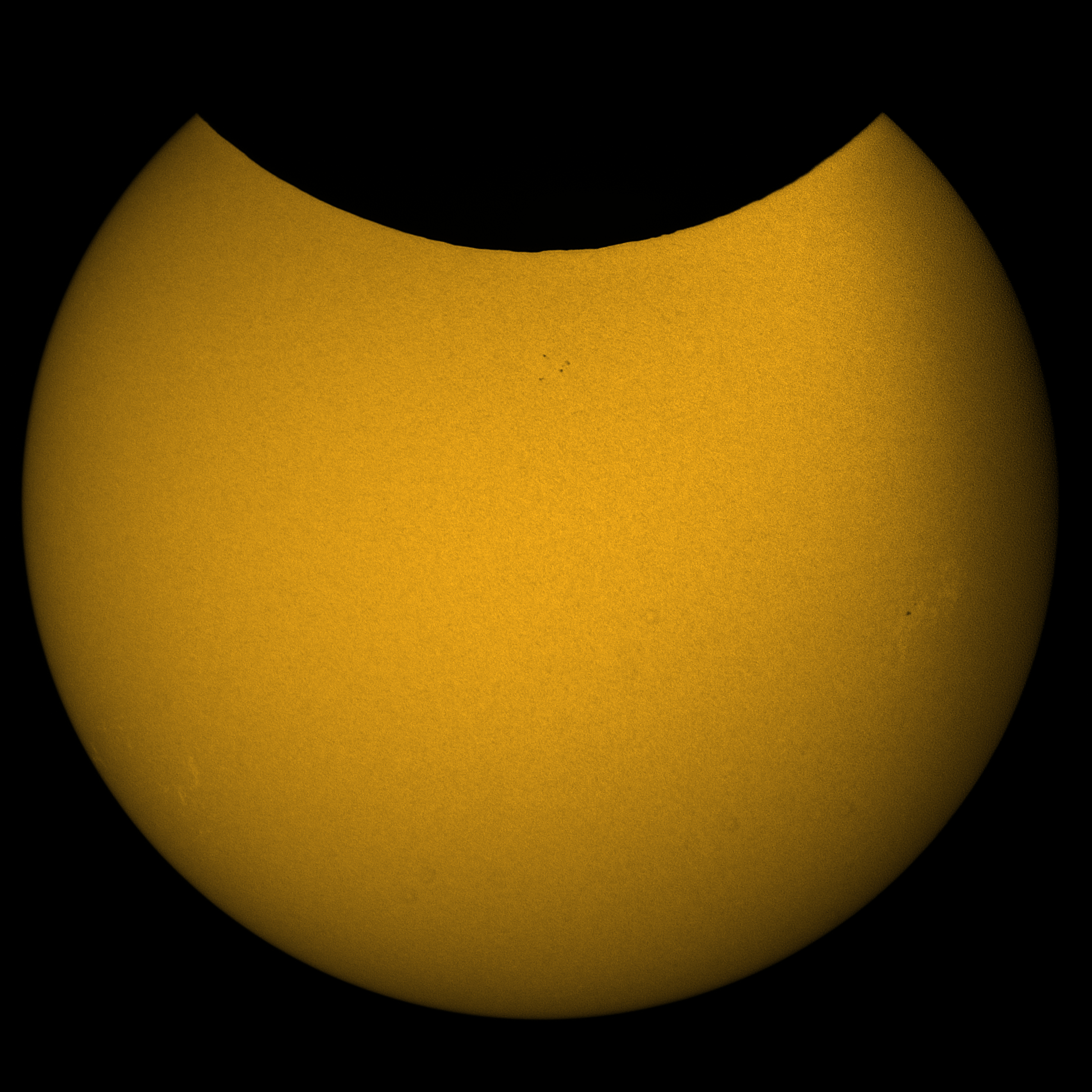

Bon bah forcément, aujourd'hui c'était nuageux, et ca s'est bien découvert une fois qu'il fallait retourner travailler
Pas simple au final, j'ai un peu galéré à pointer le soleil, puis après pour la map c'était pas facile avec juste l'écran de l'APN. C'est seulement une fois sur l'ordi que j'ai vu qu'il y avait quelques taches
Au final j'ai seulement 12 images d'assemblées, la lune bougeait trop entre 2 rafales pour pouvoir aligner plus d'images
Bon ca fait un joli souvenir

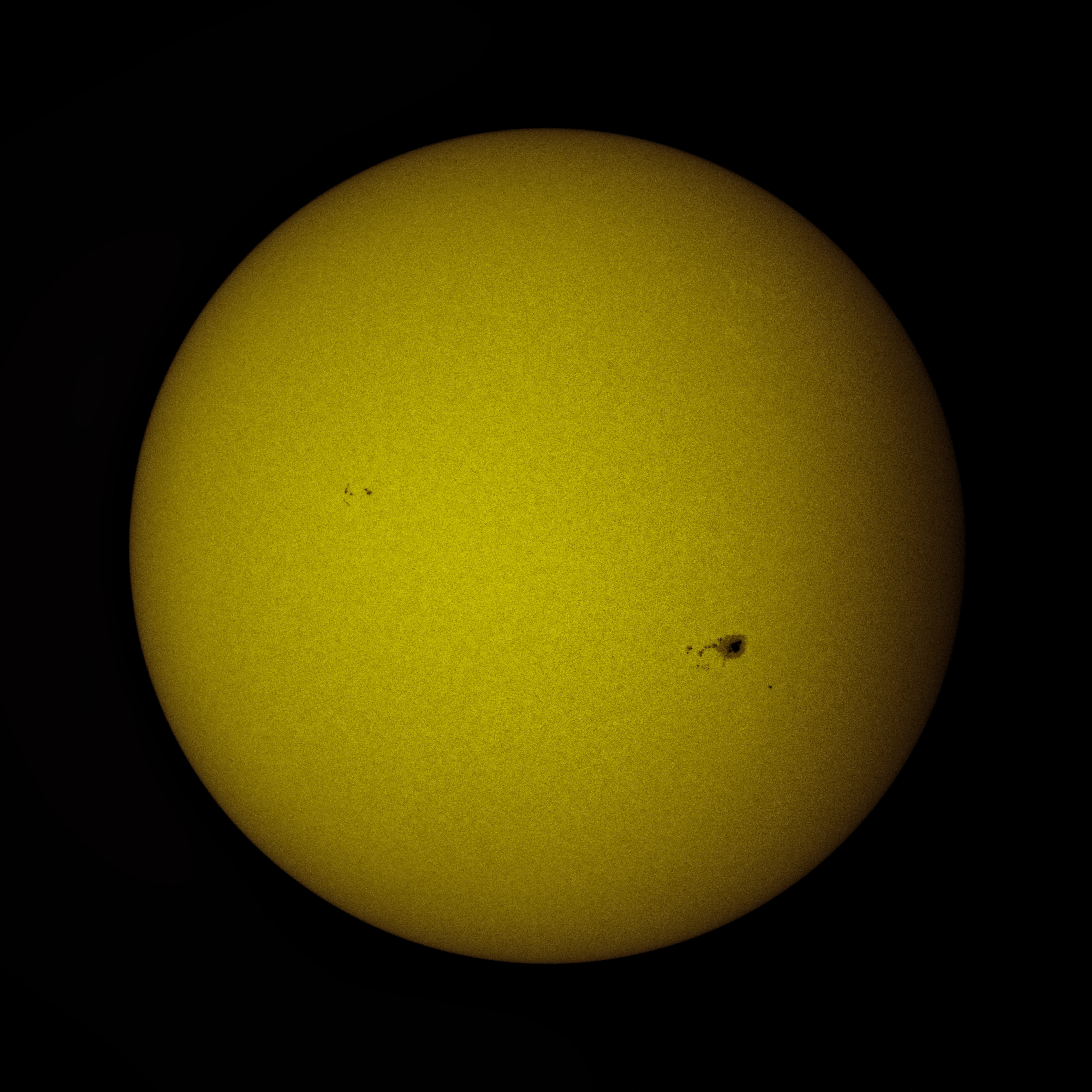

  • 3 semaines plus tard...
Comme il y avait un joli soleil ce matin, j'ai ressorti le matériel. Ce coup ci j'ai pu prendre mon temps pour observer, c'était intéressant au 25mm, mais pas vraiment en dessous, ca manquait de contraste
J'ai ensuite fait quelques salves de photos, pas facile de savoir si la mise au point était bonne, c'était assez turbulent, et je voyais assez mal sur l'écran
J'ai toujours un coté légèrement plus sombre, je sais pas pourquoi, j'ai remarqué que je le vois aussi dans le viseur
il y a 30 minutes, Druidix a dit :
ben ça m'a l'air plutôt pas mal du tout :)
vignettage du a un mauvais centrage dans le PO?
