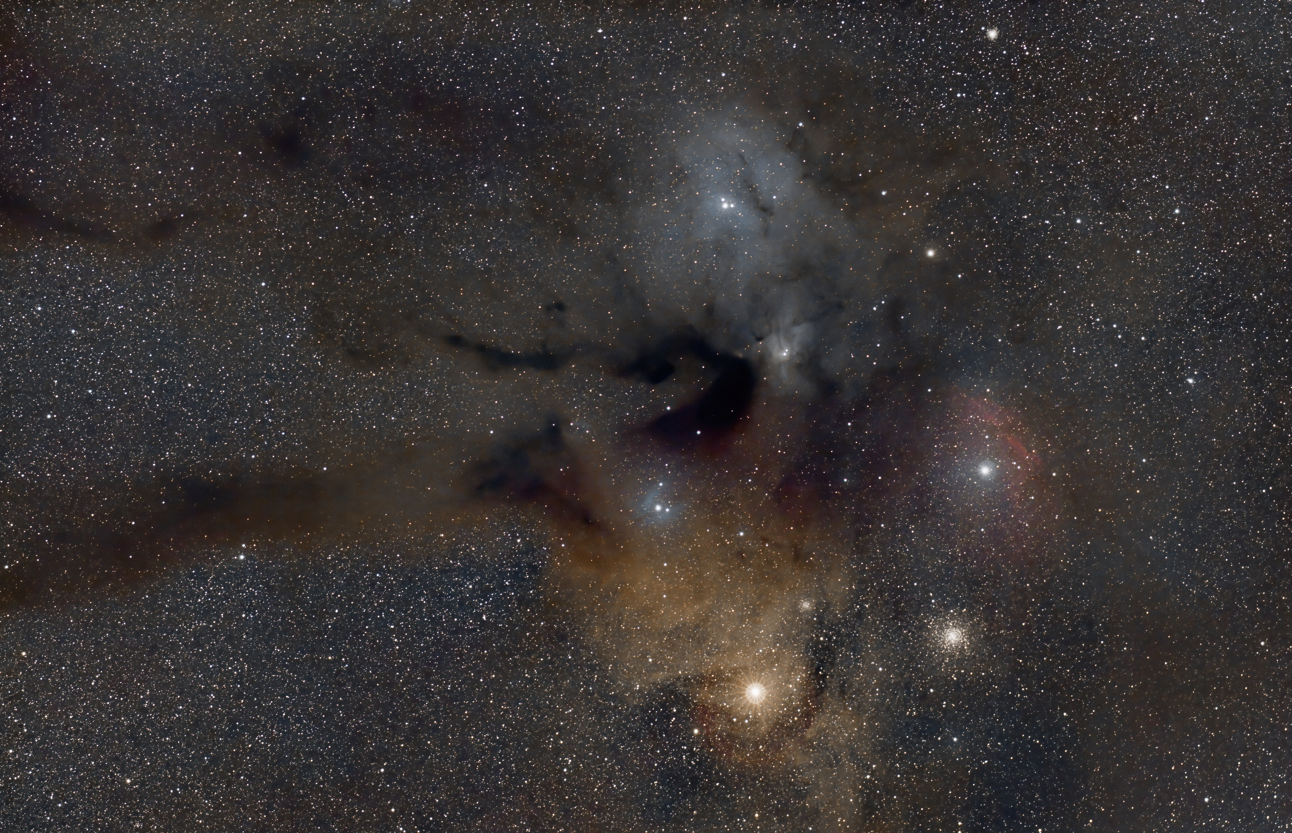

J'ai pu tester hier mon tout nouvel objectif Samyang 135 sur la constellation du scorpion et son étoile principale: Antarès. C'est une cible que je voulais faire depuis longtemps mais pour laquelle je n'avais pas d'objectif adapté.
Objectif Samyang 135 f2 (diaphragme fermé d'un cran)
Canon 1300D défiltré partiel
Monture Star Adventurer, pas de guidage
160x60s + darks
Je suis vraiment content du résultat pour une première: même quasiment à pleine ouverture c'est vraiment mieux dans les coins qu'avec mon 50mm canon. L'objectif à l'air vraiment génial pour l'astrophoto.

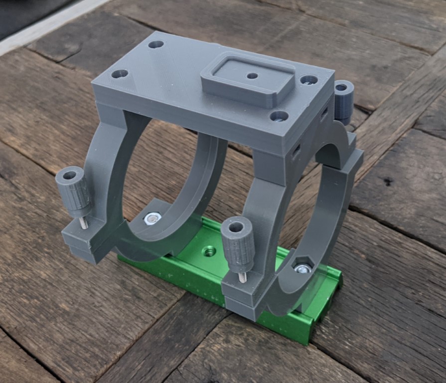

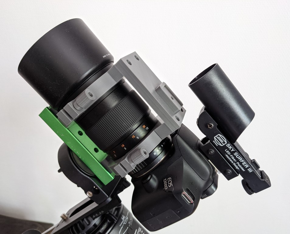

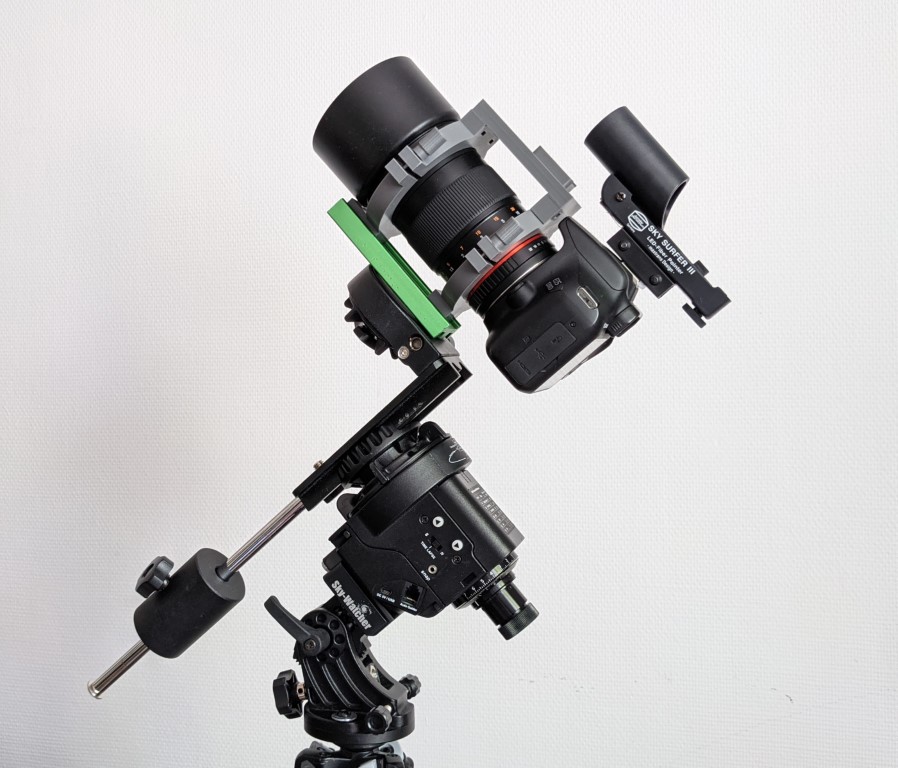

Je profite également de ce post pour vous présenter les colliers réalisés en impression 3d que j'ai réalisé pour pouvoir shooter avec ce samyang 135:
Je trouve que l'impression 3d est un outil incroyable pour l'astronomie amateur. Pour quelques euros on peut se fabriquer quelque chose de pratique et fiable qui couterait un bras autrement. J'ai également réalisé avec succès des bagues d'adaptation , un porte filtre et même une petite lunette guide. D'une manière générale et d'après mon expérience, la rigidité est suffisante au moins pour les contraintes posés par les focales courtes (il est possible que cela ne tienne plus la route pour les très grandes focales ou le moindre micron compte).
Bref, si vous en avez l'occasion, je vous encourage à employer l'impression 3d en astro!
PS: je suis tout à fait prêt à partager mes fichiers mais mes colliers sont très spécifiques car je les fixes sur une petite platine vixen que j'avais à disposition. Je doute donc que cela puisse vous convenir en l'état.
Modifié par nico1038
il y a une heure, Discret68 a dit :
C'est une impression 3d à base de résine car l'état de surface est très lisse ?
Non, c'est de l'impression filament  classique. Les surfaces les plus lisses sont celles en contact avec le plateau et la photo doit lisser un peu la realité.
Le 06/06/2021 à 16:08, nico1038 a dit :
Tu peux. Elle est superbe, cette image. Il n'y a rien à redire.
Il y a 2 heures, M76 a dit :
Joli!
C'est un peu croppé ou c'est tout le champ?
Quid des halos autour des étoiles? C'est l'objectif?
Merci @M76 . J'ai un peu cropé l'image (en bas notamment) pour des raisons de cadrage.
Pour les halos, c'est bien l'objectif: je n'avais aucun filtre pour cette image. Perso ils ne me gênent pas du tout tant qu'ils sont à peu près rond et plus ou moins centré sur l'étoile.
