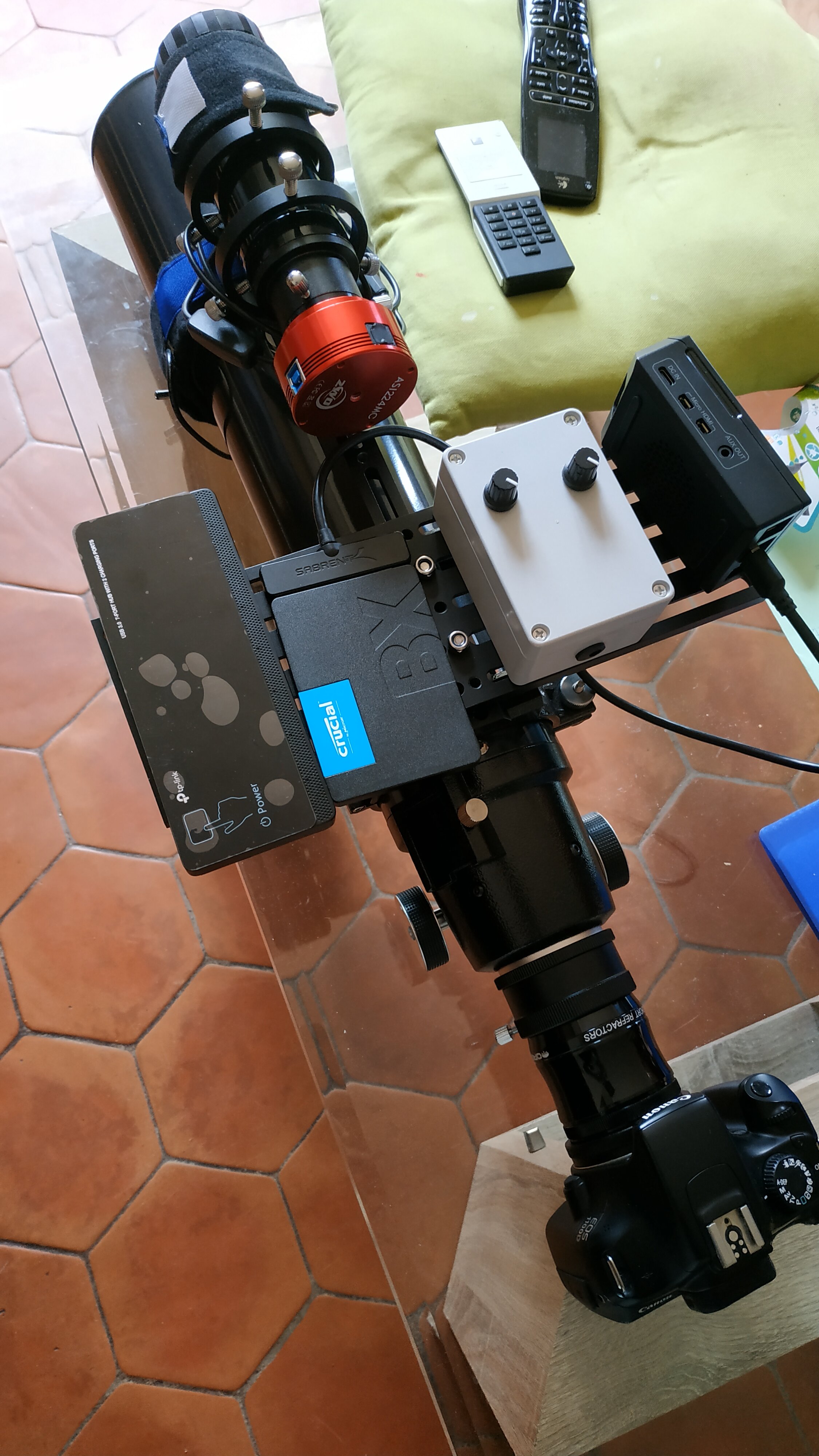

Afin de minimiser les câbles qui pendouillent , je souhaite regrouper des divers appareils sur la lunette ED80.
Raspberry 4, SSD, HUB USB, et ma boite - grise sur la photo -  de dispatch 12v et antibuée.
Hormis le Raspberry qui possède une fixation par vis, je m'interroge concernant les fixations des autres devices.
J'étais partis pour faire des fixations imprimées en 3D mais je me rend compte que dans ce cas je vais perdre de
l'espace, je pense au Velcro - scratch ...
Vos avis, j'ai vu pas mal de setup avec tout fixer dessus, mais de quelle manière ?
D'avance merci de vos précieux conseils.
Vu que la platine sur laquelle tu veux fixer tes boîtiers est bien pourvues en trous et lumières, tu peux également utiliser des colliers rilsan qu’on trouve dans de nombreuses dimensions (largeur et longueur) et couleurs. Il est même possible de les mettre en série pour obtenir des longueurs encore plus importantes.
A une époque, tous mes boîtiers étaient fixés avec ce type de collier.
Je suppose que tu ne démontes pas tous les boîtiers de la platine à chaque sortie.

Merci Discret68,
Nan, justement c'est pour éviter de tout réinstaller à chaque fois !
Les rilsan, j'y ai pensé, ca va pas glisser avec l'alu ?  hum +1 pour les rilsan

Non, pas de problème lorsque les colliers sont bien tendus. Faut utiliser une pince ordinaire pour bien les mettre en tension, sans aller jusqu'à la rupture. J’en avais trouvé qui faisaient 500mm de long, ça évite de devoir en mettre plusieurs bout à bout.
En complément, tu peux également intercaler une feuille mince de caoutchouc ou de feutre entre tes boîtiers et la plaque en alu pour améliorer l’adhérence et le maintien en place.

Ben oui, encore merci, comme quoi ca sert de poster sur le forum !
