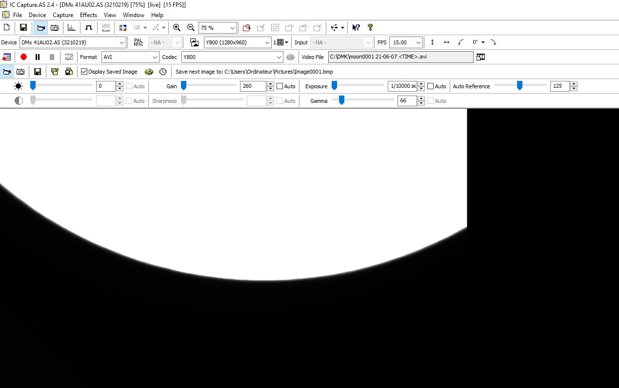

DMK41 sur le C8 avec le reducteur 6.3, logiciel ic capture, j'ai mis sur 1/10000s (le minimum), le gain le plus faible possible( autour de 100 je crois), 15img/s mais l image est toujours beaucoup trop lumineuse,
Je ne comprends pas pourquoi, de même sans le reducteur,
J'ai même essayer avec un torchon pour masquer un partir du tube 😪
Quelqu'un a une idée du problème ?
Merci d'avance

Je n'ai jamais utilisé ces filtres ou ce logiciel.
Par contre tu dis que tu as mis un temps de pose de 1/10000s et que tu fais 15 images/s, il y a un soucis quelque part.
15 images/s, ca fait un temps de pose de 60ms. A F6,3 et gain 100 pas impossible que ca crame en effet
C'est 0 le minimum, ton logiciel ne permet d'y accéder ?
En solaire reste prudent si tu vois que tes réglages sont bons mais que c'est très lumineux, on sait jamais que le filtre serait défectueux...

15img/s c'est le reglage de ma DMK pour l acquisition, c'est le maximum qu'elle peut faire mais à 1/10000s et pour le gain je peut mettre à 0 mais l'image est toujours trop lumineuse et cramé
Modifié par cezanne
Bon je crois que je me suis melanger les pinceaux entre le gain et le gamma,
Le gamma est à 260 mais je ne peux pas baisser en dessous même avec d autres logiciels, je crois que c'est ma DMK41 qui ne veut pas, du coup je connais le problème mais je ne sais pas comment le regler
Il va te falloir peut être un filtre ND pour atténuer la lumière solaire.
Reste à savoir quelle force doit avoir le filtre... ND3 peut être, mais pas plus.
L'ajout d'un filtre Continuum permet déjà de bien diminuer l'intensité de la lumière ;)
Dsl pour le retard.
J'ai le meme filtre sur un mak 127 et je n'ai pas eu de probleme avec une asi 120 mc et fire capture
Question bete Le gain est a 260 sur ta capture ecran. Tu peux pas le mettre a zero pour voir?
Bonjour, non il est bloqué a 260 mini même avec d'autres logiciels dont fire capture,
Je comprend que le filtre ne puisse suffir mais bizarre de ne pas pouvoir decendre en dessous de 260 quelque soit le logiciel, c'est sans doute la DMK qui limite
