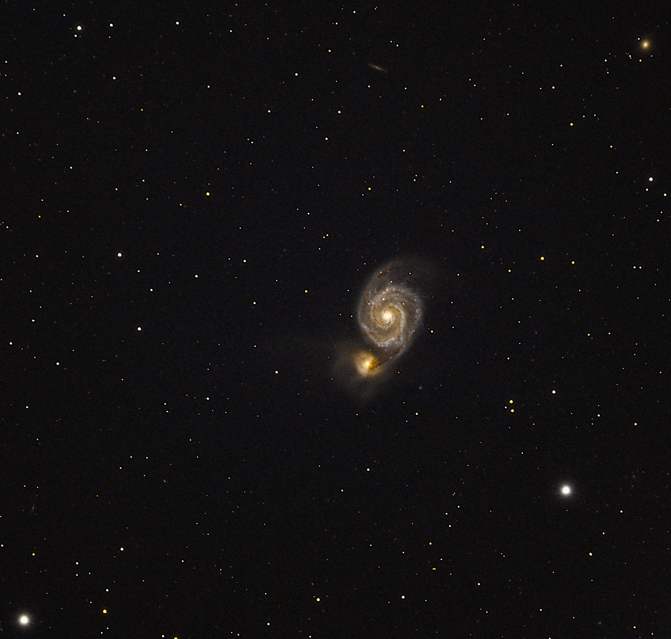

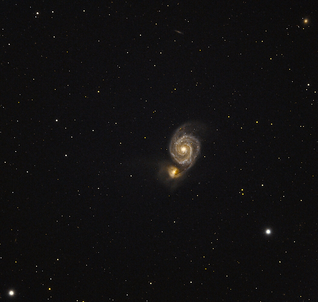

M51
20 poses de 5 minutes
5 darks
5 offsets
0 flats
Empilement DSS
Traitement SIRIL + The GIMP

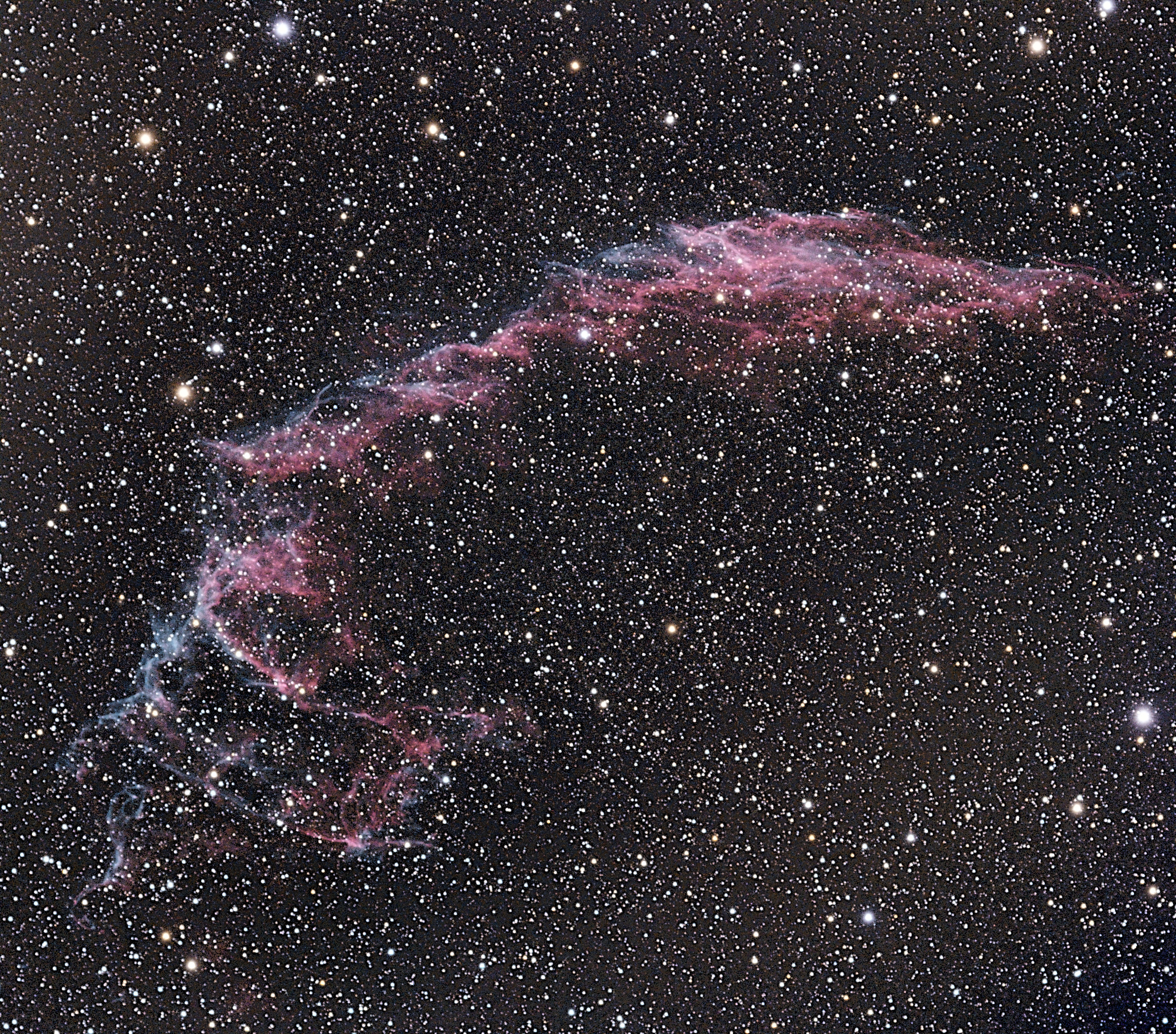

NGC 6992
22 poses de 5 minutes
5 darks
5 offsets
0 flats
Empilement DSS

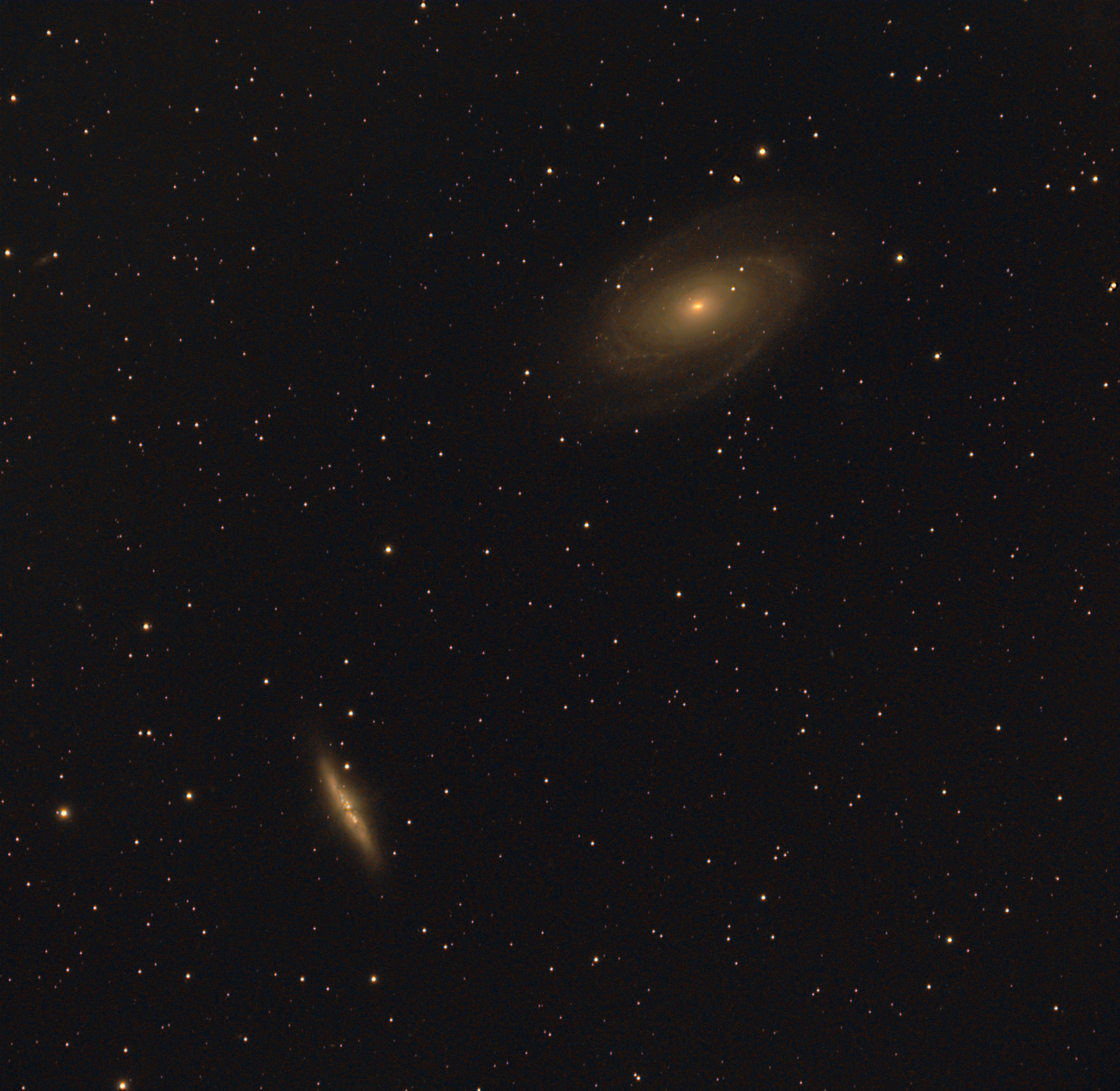

M81/M82
20 poses de 5 minutes (au milieu de la nuit)
5 darks
5 offsets
0 flats
Empilement DSS

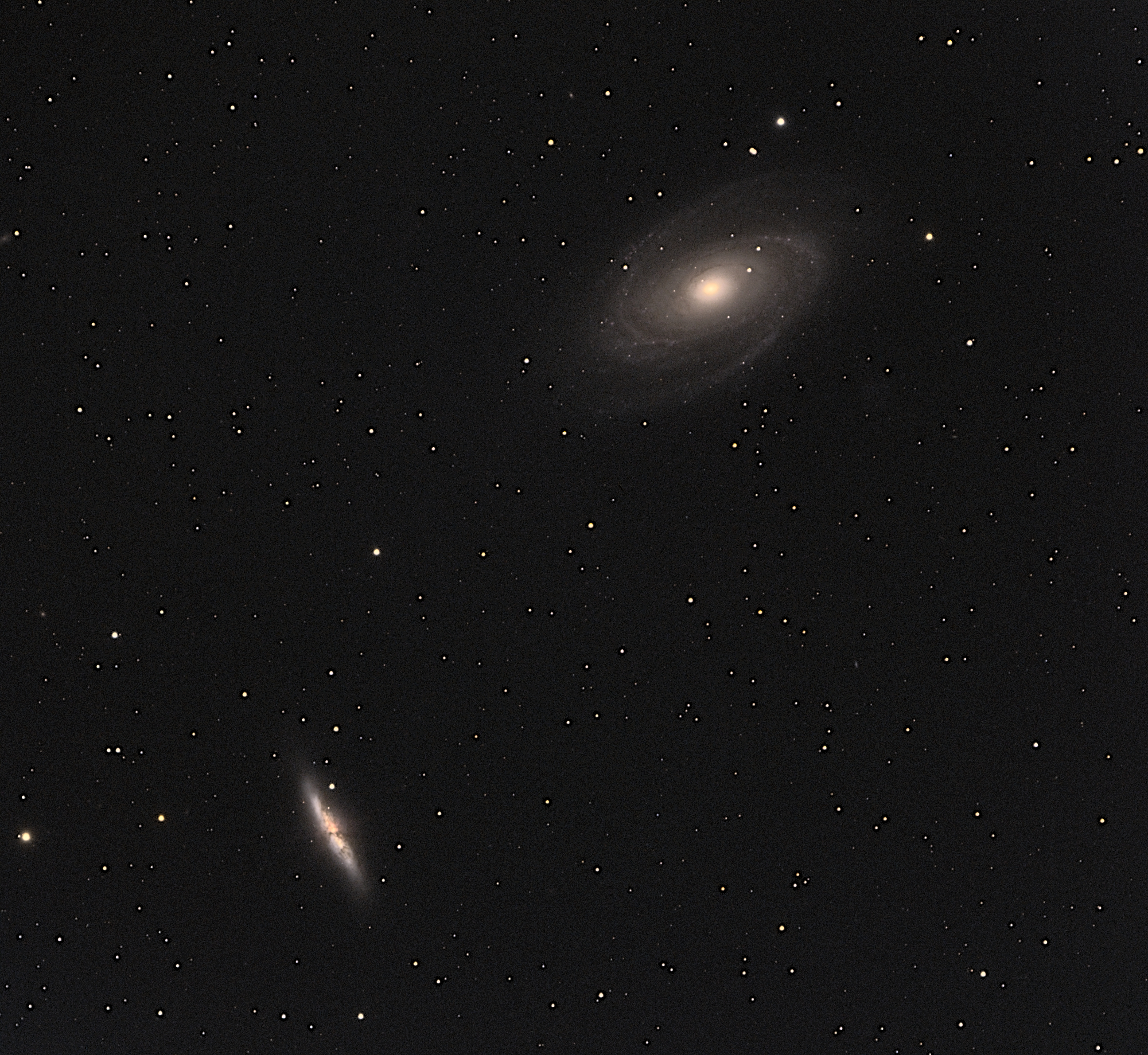

M81/m82
43 poses de 5 minutes
5 darks
5 offsets
0 flats
Empilement SIRIL

beaux débuts, mais pourquoi faire l'empilement avec DSS puis le traitement avec SiriL ?
SiriL est bien plus performant et rapide que DSS même au pré-traitement, et avec les scripts auto, c'est aussi simple à utiliser.
Voir mon tuto dans ma signature si besoin d'aide.
Autre point :
il y a une heure, Astromorgan a dit :
5 darks
5 offsets
0 flats
0 flat : pas bien :)
5 darks : pas bien :D un minimum de 20 serait bienvenu
5 offsets : pourquoi faire si tu ne fais pas de flat ? Les offsets ne sont utiles que pour traiter les flats uniquement.
Tu peux aller chercher d'autres scripts dispo sur la page SiriL adéquate, notamment les scripts sans flat et sans dark par exemple (voir comment faire dans mon tuto).
Pour finir, 5 minutes de pose sans filtre c'est beaucoup trop à mon avis, c'est ce que j'utilise avec mon L-Extrême qui bouffe énormément de lumière.
Va jeter un oeil à mon autre article sur les règles et généralités autour des CMOS (toujours en signature), notamment la règle des 3 sigma, ça te servira pour le reste de ta vie, surtout avec une nouvelle caméra :)

Pour les darks ok. Je manquais de temps mais je vais faire les banques de darks proprement.
Pour les flats j'en ai jamais fait fait que je m'y mettre.
Pour les offsets je savais pas.
J'ai déjà lu ton article sur les 3 sigma mais c'est compliqué. Je vais m'y replonger.
Pour info j'ai mis un filtre ir cut au plus proche du capteur de la caméra. Ça compte ? 😁
Pour l'empilement, j'ai fait la dernière sur siril avec un script sans flat mais faut clairement que j'approfondisse.
