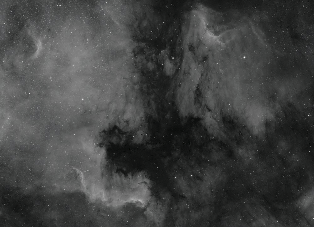

Après mes déboires sur ma camera, je me suis fait une petite session dans ce ce ciel de plus en plus estival. Les nuits sont vraiment courtes, ma sélection de brutes s'est faites que sur la noirceur du fond de ciel. De plus en plus compliqué de faire plus de 2h en une nuit. Je suis parti sur quelque chose de simple.

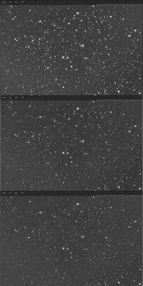

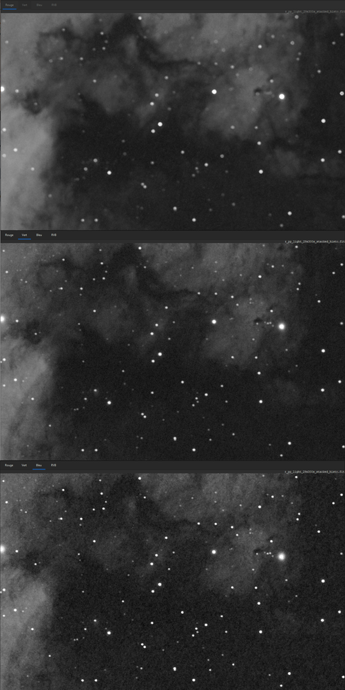

Je crois que j'ai foiré ma MaP... Très bizarre... Je n'avais jamais remarqué ça avant. C'est super piqué sur le vert et le bleu et on dirait que c'est fortement défocalisé dans le rouge... Dommage, c'est la couleur dominante...
r_pp_light_29x300s_stacked_histo_PS_V2.thumb.png.2bcf6ba91ff15d616668b23d7ca10ee8.png
Filtre Optolong L-eXtreme
29x300s (2h25) / 49 darks, 25 darks de flat et 25 flats.
TS 76EDPH f/4.5 (f=342mm)
ASI2600MC (CMOS couleur APS-C): gain=100 / T= -10°C
Autoguidage DO / ASI290MM mini
Traitement Siril et PS.

Moi je la trouve extra ! En ce qui me concerne, je n'ai jamais réussi à photographier North America ! Elle est trop vaste, trop diffuse et mon ciel trop pollué... Je ne vois pas de pb de MaP. Juste un phénomène de halo auutour des étoiles, pas désagréable...
Enfin une (très belle) image illustrant clairement les qualités de ce filtre. Je me dus que sur le sony a7iii défiltré ce serait une bonne option!
Joli champ en tous cas! 😊

Dommage pour la couche rouge toyof,
Cela reste quand même une belle image!
Par contre, je ne comprend pas trop d'où peut venir le pb; tu es avec une cam couleur donc tu réalises 1 MAP pour l'acquisition sans filtre (couleur des étoiles) et 1 MAP avec le Lextreme, non?
Le 07/06/2021 à 19:27, toyof a dit :
Si je compare ton image et la mienne, moi je n'ai pas les halos sur mes étoiles brillantes et je me demande si Optolong n'a pas les mêmes soucis que le IDAS NBX sur certaines séries.
Selon les tests d'un gars dont j'ai perdu le lien, la couche Ha du filtre est fortement perturbée avec des F/D très courts. Ici tu es à F/4.5 et moi à F/3.6 et moi je ne constate pas de soucis avec mon filtre.
Peux-tu nous poster ta couche rouge justement ? Tu as fait un traitement en extract HaOIII ?

Bravo elle est chouette !
Le 08/06/2021 à 23:51, Guy53 a dit :
Le 09/06/2021 à 12:09, julienESP a dit :
Le 09/06/2021 à 09:07, JMDSomme a dit :
Merci @julienESP, @Guy53, @JMDSomme et @Colmic ;)
Ah, c'est bizarre ça... North America est un des objets les plus lumineux du ciel profond... Ah bah regarde ce qu'a posté @Colmic en réaction à ton post ;)
Faut que tu retentes et persévères alors parce que si tu n'arrives pas à faire North America, tu ne dois pas arriver à faire beaucoup de cible du ciel profond alors... Ou alors, techniquement, ton matos ne le permets pas... F/D trop grand? Camera pas assez sensible?
Non j'ai fait une acquisition au L-eXtreme, c'est tout. Ce que je remarque, c'est que je ne peux pas avoir une MAP nickel sur les 3 couches en même temps. Il y a toujours une couche un peu mieux. Je le vois d'ailleurs quand je fais ma MAP au Bahtinov. Surtout au L-eXTreme. On voit bien plusieurs lignes en pointillé se former: une rouge et une verte/bleue. La rouge et la verte/bleue sont légèrement décalées. Je ne sais pas si c'est un défaut de ma lunette (collimation?) ou si c'est un défaut optique normal... C'est compliqué de demander aux rayons lumineux de toutes les longueurs d'onde de suivre le même chemin dans les lentilles et les filtres...
T'as vu la diff, c'est dingue?

Bon je viens de regarder tes images.
Effectivement la couche R est défocalisée par rapport aux V et B.
2 cause possibles :
- ta lunette ne focalise pas les couleurs au même endroit dans le R le V et le B (V et B plus proches entre elles que ne l'est le R)
- ton L-extrême a un soucis
Aucune lunette ne focalise les RVB au même endroit sauf la TOA de chez Taka qui est une vraie APO.

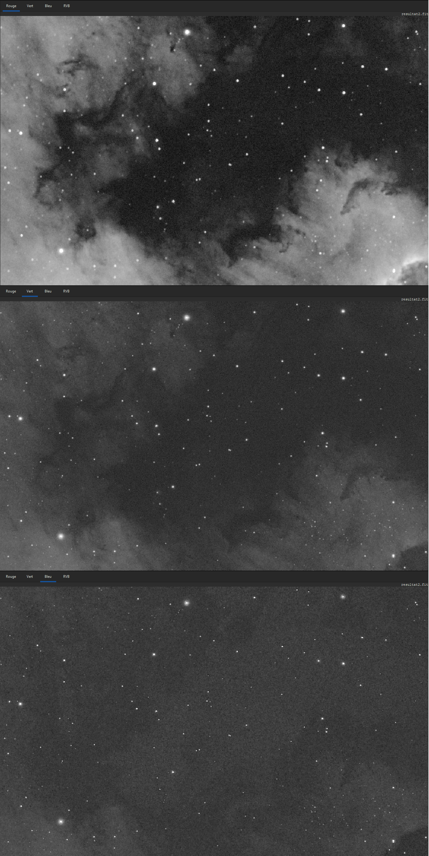

Même ma FSQ a une différence de 60 pas sur l'EAF entre le R et le B (constaté avec mes filtres LRVB Astronomik pour ma cam mono) ce qui correspondrait à un écart de MAP de 0.4 mm si je me suis pas trompé sur la valeur du pas (7microns le pas), ce qui serait énorme !
En revanche je viens de regarder certaines de mes images réalisées avec le L-Extrême, aucune différence de MAP entre le R le V et le B, la couche R serait même la plus fine.
Donc soit ton L-Extrême a un vrai soucis, soit ta lulu a un vrai soucis de focalisation sur les différentes couches. Je ne vois que ça.
Tu peux déjà tester avec le L-Pro par exemple pour voir si tu retrouves le même soucis ou pas, et ensuite sans filtre.

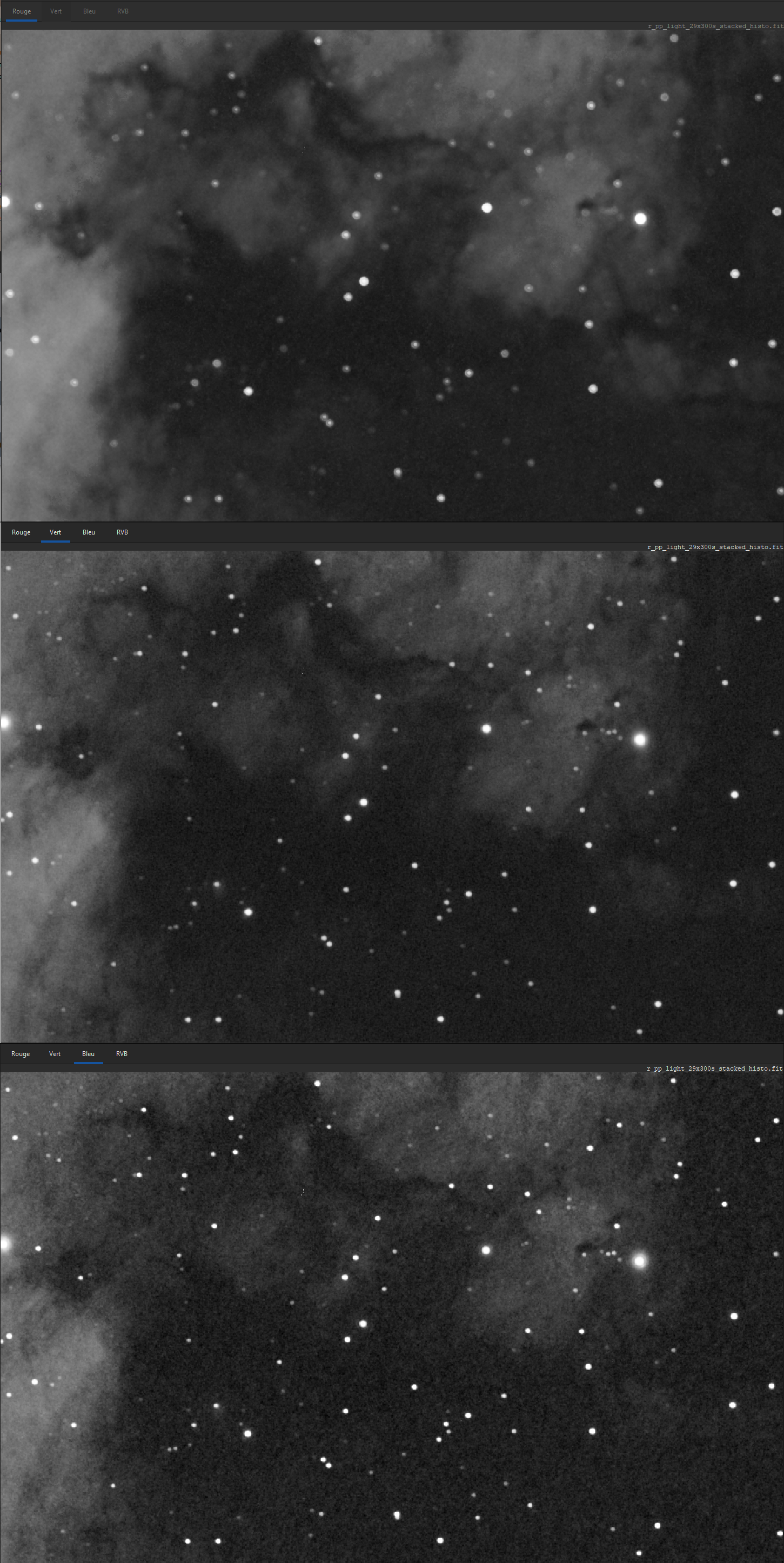

Il y a 6 heures, adamckiewicz a dit :
le rouge a l'air un peu defocalisé sur les bord mais pas au centre.
Bah malheureusement au centre aussi... La petite zone que j'ai posté avec les 3 couches, c'est dans le golfe du Mexique donc pas très loin du centre de l'image...
Il y a 4 heures, Colmic a dit :
Plus le L-eXtreme je pense...

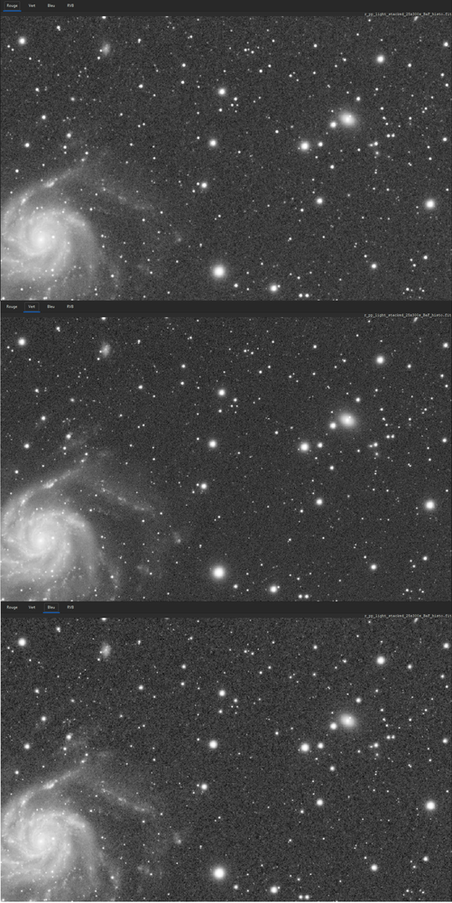

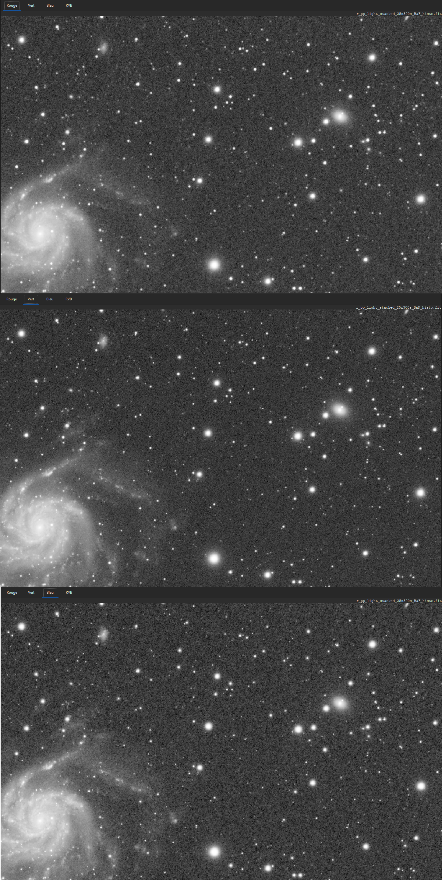

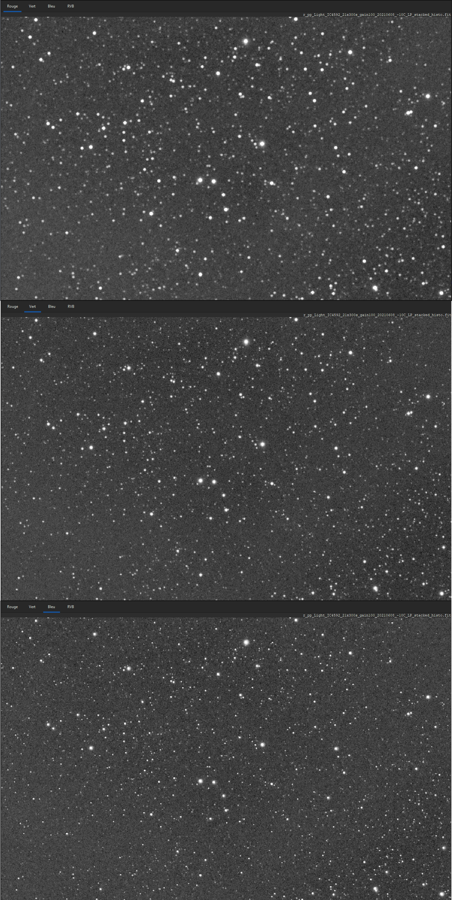

J'ai regardé justement! En fait, j'ai ce défaut depuis le début...
Gaffe, j'ai un poil moins zoomé par rapport à mon poste ci-dessus...
Première lumière avec L-eXtreme:
Avec L-Pro:
Et sans filtre:
La mauvaise MAP dans le rouge est énorme avec le L-eXtreme, un peu moins importante avec le L-Pro et à peine visible sans filtre. Je pense que la lulu est hors de cause 😅
Bon, je sais pas s'il y a un lien mais j'ai découvert que ma camera s'était dévissé d'une bonne dizaine de degré... Donc back focus modifié mais j'ai pas forcément noté une déformation particulière des étoiles dans les coins... Faut que je refasse une session avec le L-eXtreme pour voir si ça améliore la MAP de la couche rouge. Sans grosse conviction quand même...
