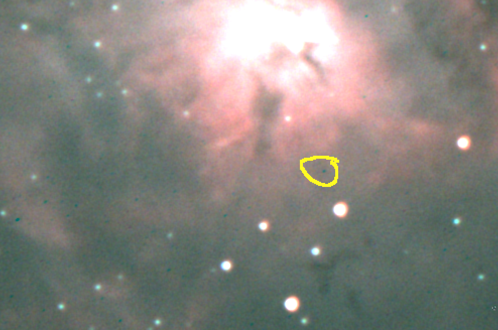

j'aimerai avoir votre aide sur toute ces taches vertes 🤨
Sur ce setup :
- 80Ed + asi178 sur une EQ5 avec autoguidage
- temps de pose de 120s pour une sessions de 20 minutes (mais ces taches sont déjà bien visibles dès le stacking des deux premières poses)
- avec 10 dark de 120s préalables
Qu'en pensez-vous ?
Merci de votre aide
As tu essayé de faire un flat avec ta caméra ?
Difficile de juger sur une image empilée.
Si tu as un flat, ce serait idéal pour se faire une idée plus précise, sinon une image brute…
