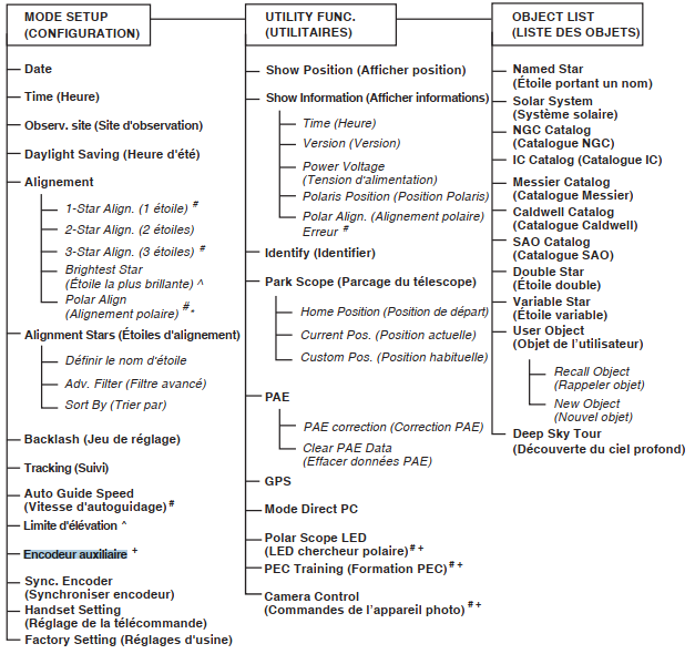

Je suis revenu à une situation normale en stoppant la synchronisation des encodeurs, (la synchro n'est nécessaire que lorsqu'on utilise l'instrument en manuel et en automatique,) et en réinitialisant la monture aux valeurs "usine".

En effet on ne sait pas si les encodeurs auxiliaires fonctionnaient bien avant la MAJ, ou s'ils étaient déjà désactivés, voire réactivés après la MAJ ?

Donc pas d'encodeur auxiliaire.
Ca ne m'étonne pas vu la compacité de la monture
