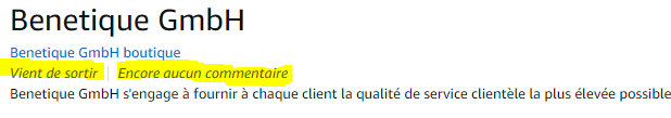

Vu. Pose leur peut être une question afin de voir qui ils sont ...
il y a 17 minutes, LeDob300du83 a dit :
et le moindre problème de fusionnement / état des jumelles / collimation défectueuse d’origine
bref, la moindre vice cachée
je les renverrai
Concernant le fusionnement et la collimation, je pense que tu ne recevra pas les jumelles avec une collimation qui te permettra de monter à x120 tout de suite sans les régler. Il faudra les collimater coté objectif toi même ..... à moins d'un coup de chance énorme ;)
Tiens nous au courant . . .
