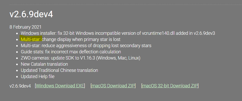

Le mode Multi-Star est dans les versions de PHD2 en développement :
https://openphdguiding.org/development-snapshots/
