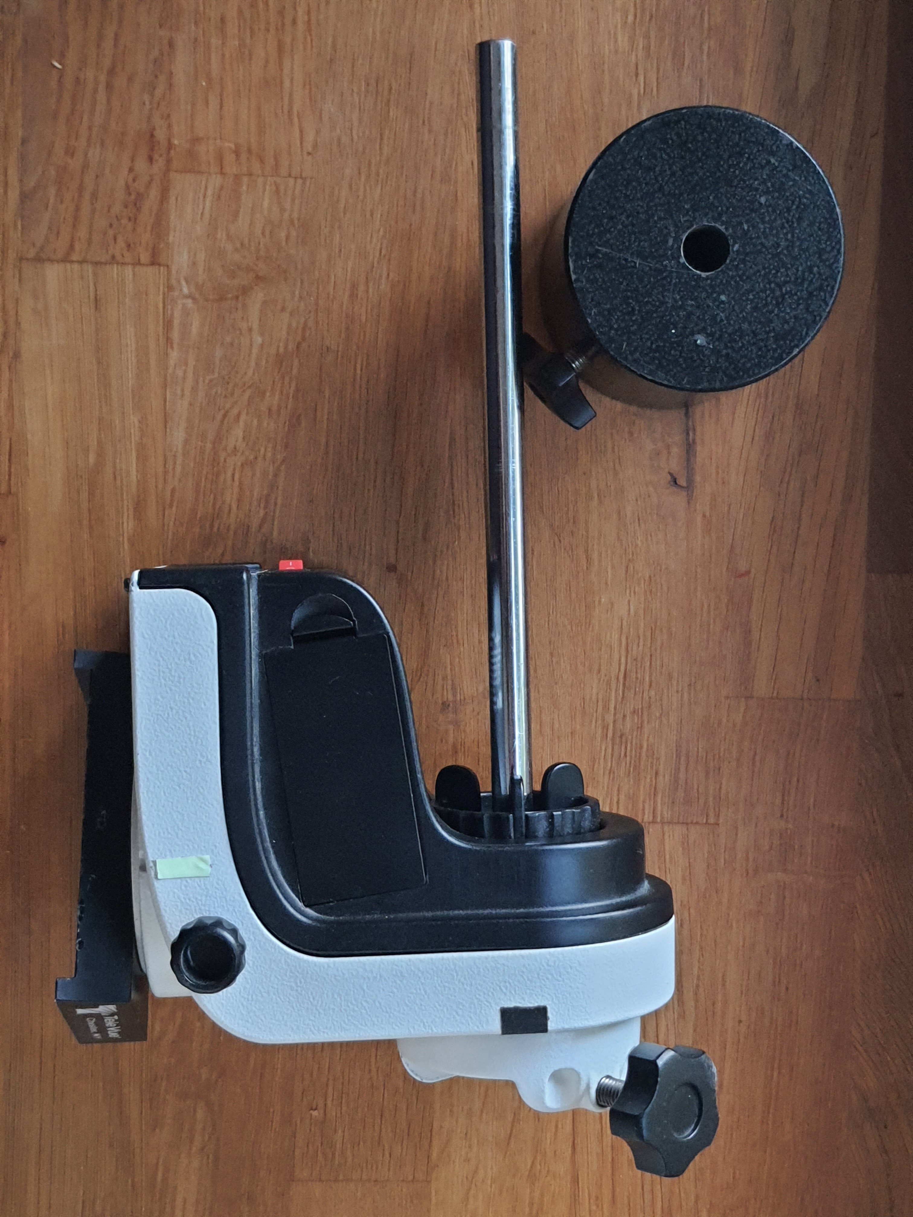

Pour les planètes,  la bino, c'est vachement bien, ça permet de stabiliser l'image, de voir les détails qui ne sont que perçus en mono et ça grossi l'image. Avec le mak, tu n'as pas besoin d'une tête compensée, une barlow ou un glasspath n'est pas necessaire pour faire la mise au point, le backfocus est largement suffisamment important. Par contre, avec une tête bino, c'est beaucoup de poids ajouté sur la azgti. Il faudra bien équilibrer celle-ci. Éventuellement lui ajouter un cp avec une tige:
