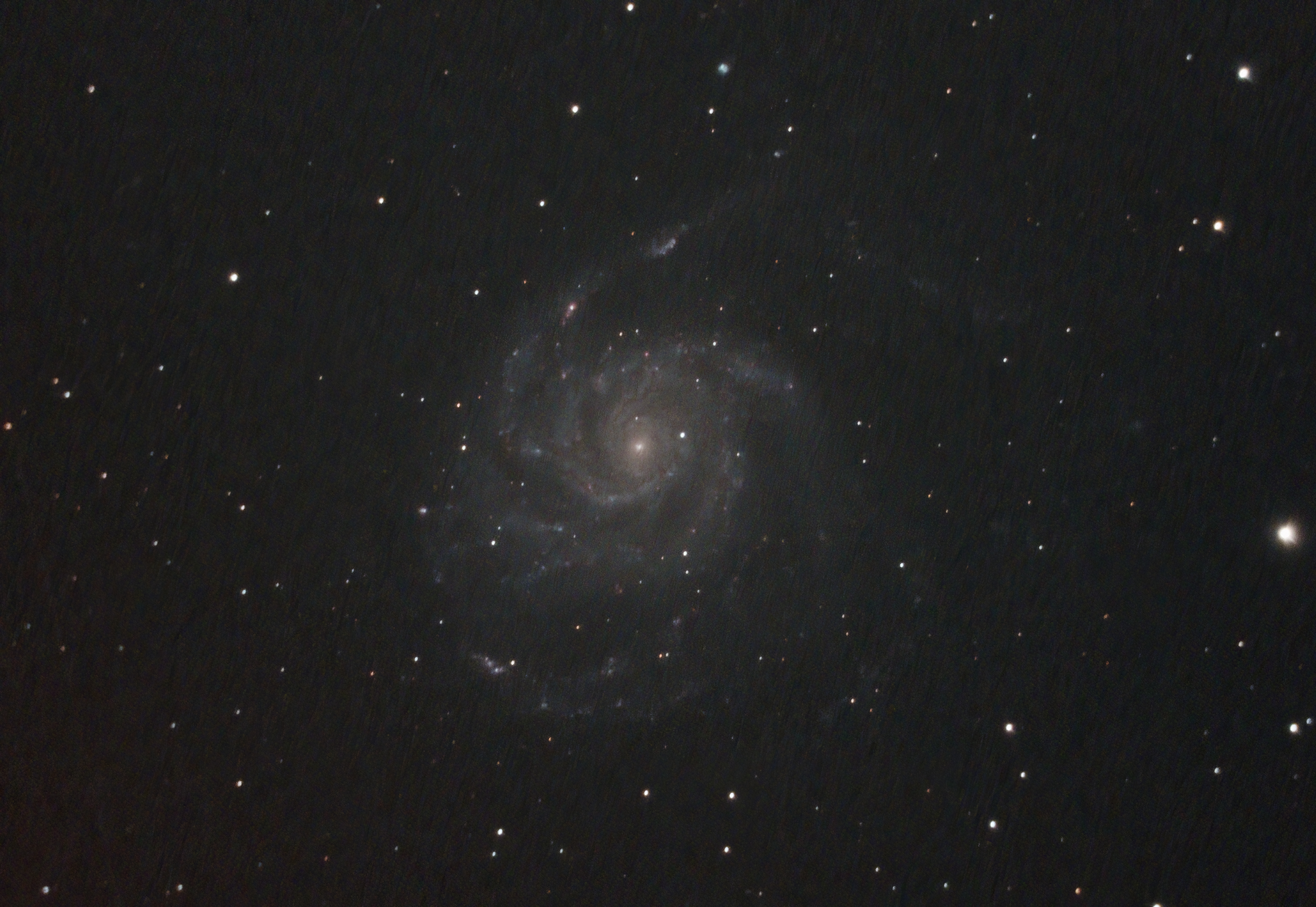

Lorsque j'utilise mes Dark (un jeu de 12 dark de 4min), je fais une correction cosmetique et une optimisation des noirs, j'ai des stries sur ma photo, du coup, je n'arrive pas à tirer sur les curseurs.

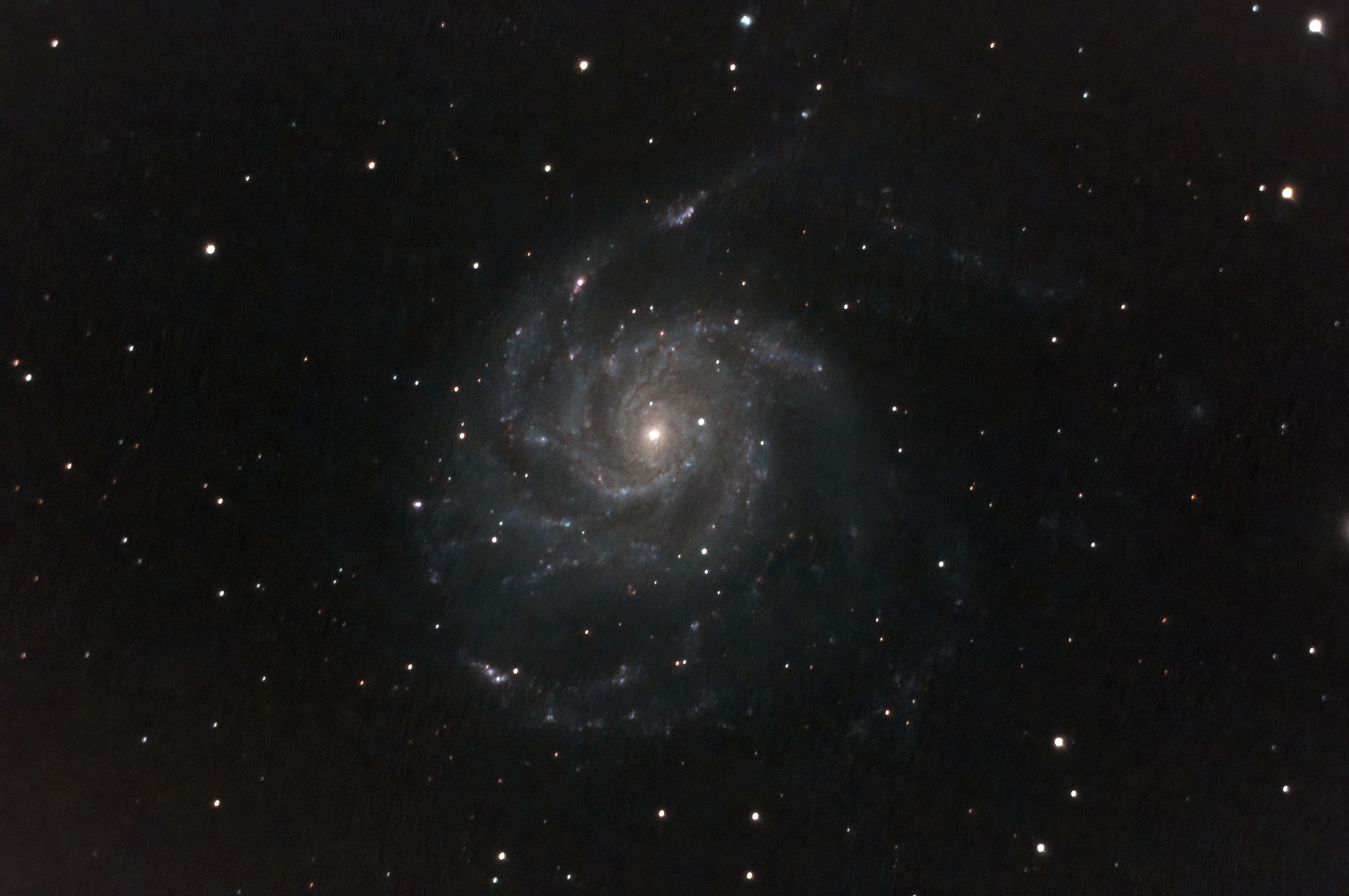

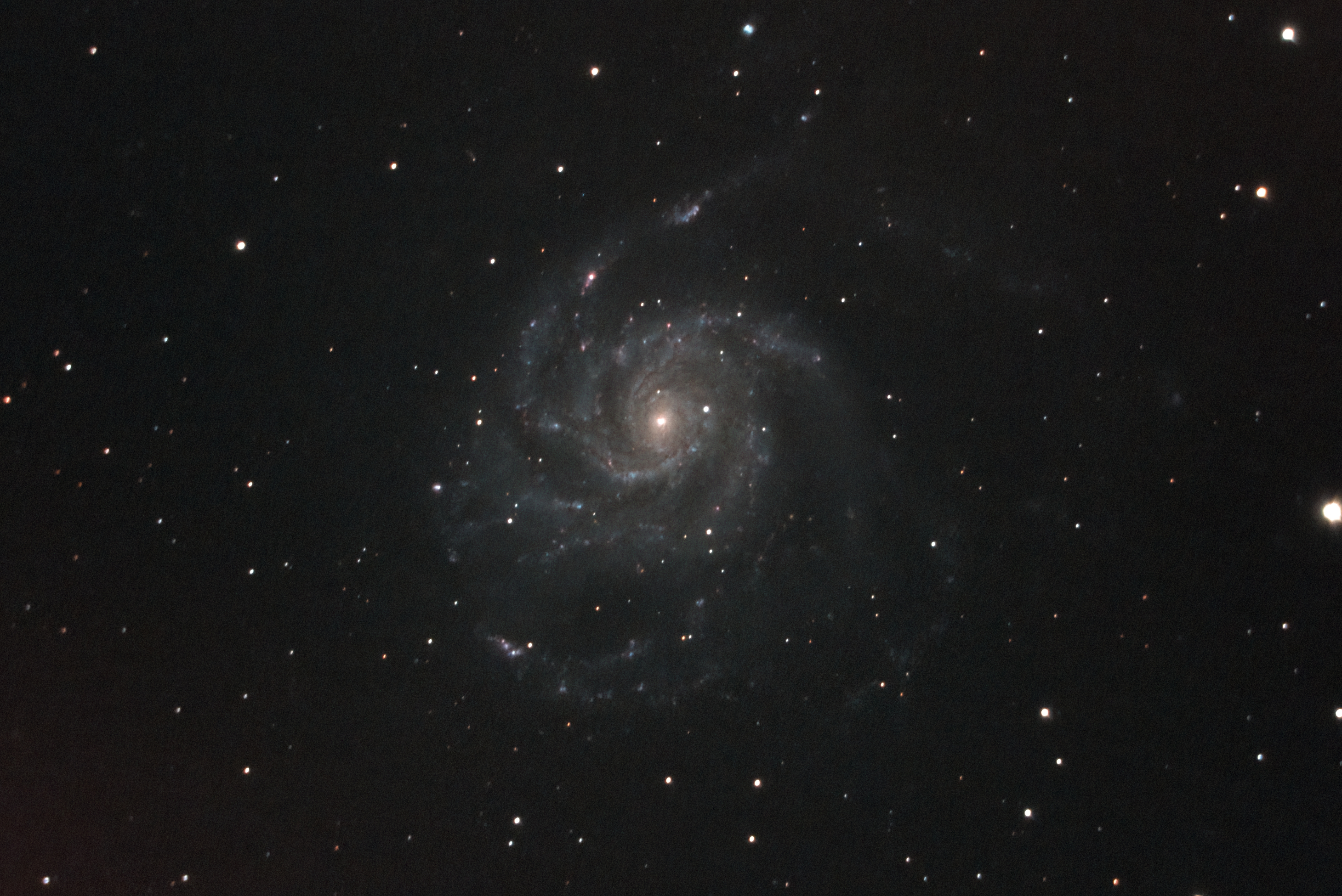

Voici le résultat final
Si je n'utilise aucune dark alors je n'ai pas ces stries. Et le résultat me parait bien meilleur et d'ailleurs a l'empilement SIRIL me signale une FWHM deux fois meilleure!!!.

Il y a 2 heures, bpollet a dit :
Ces stries ont un nom : walking noise.
Je l'explique bien dans mon article sur les règles et calculs autour des CMOS (en signature), et c'est en partie lié justement aux darks qui n'ont pas été faits à la même température que les brutes généralement.
