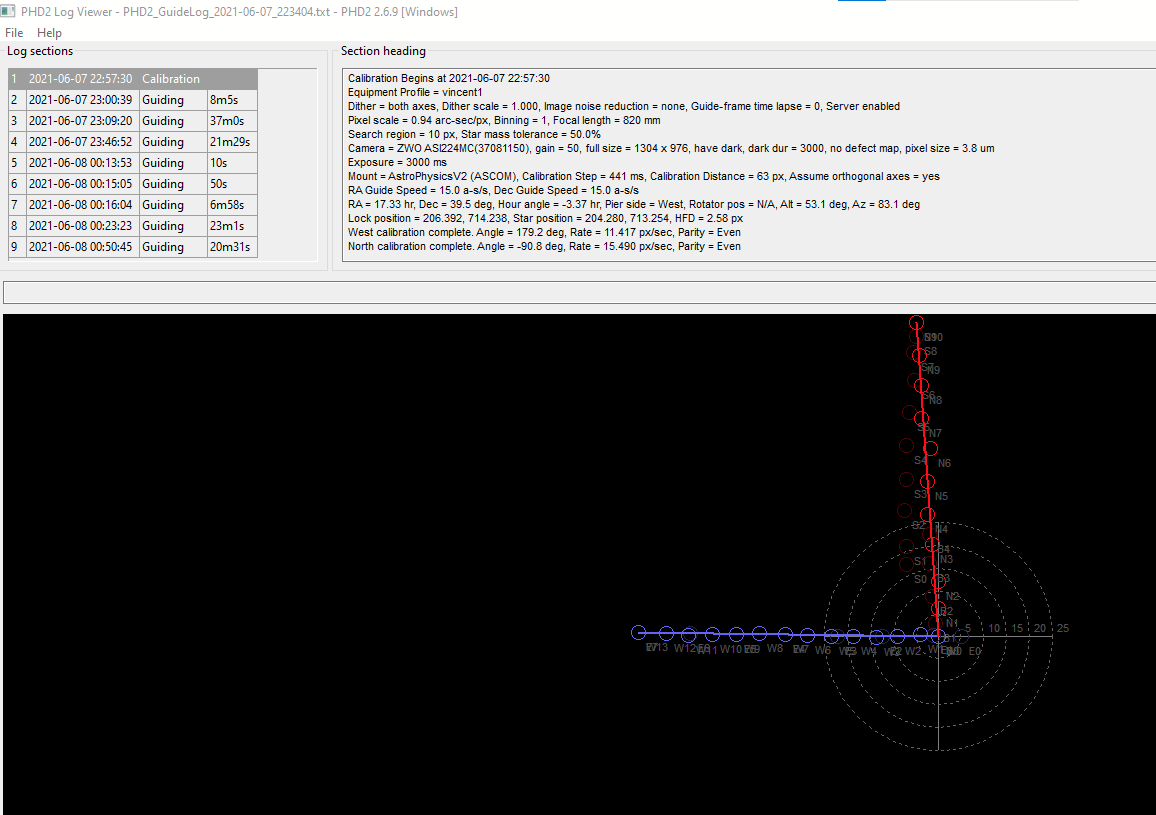

J'ai tenté d'effectuer des mesures de ma monture astrophysics AP900GTO avec le logiciel PHD2 (camera asi224 et lunette taka102fs), le truc c'est que je ne sais pas trop comment exploiter les données.
J'ai obtenu le fichier joint, est il conforme a ce que peux donner une monture comme la mienne, sur les lignes calibrations, les 2 axes ne semblent pas vraiment orthogonaux, est ce normal?

Tu pourras revoir la calibration:

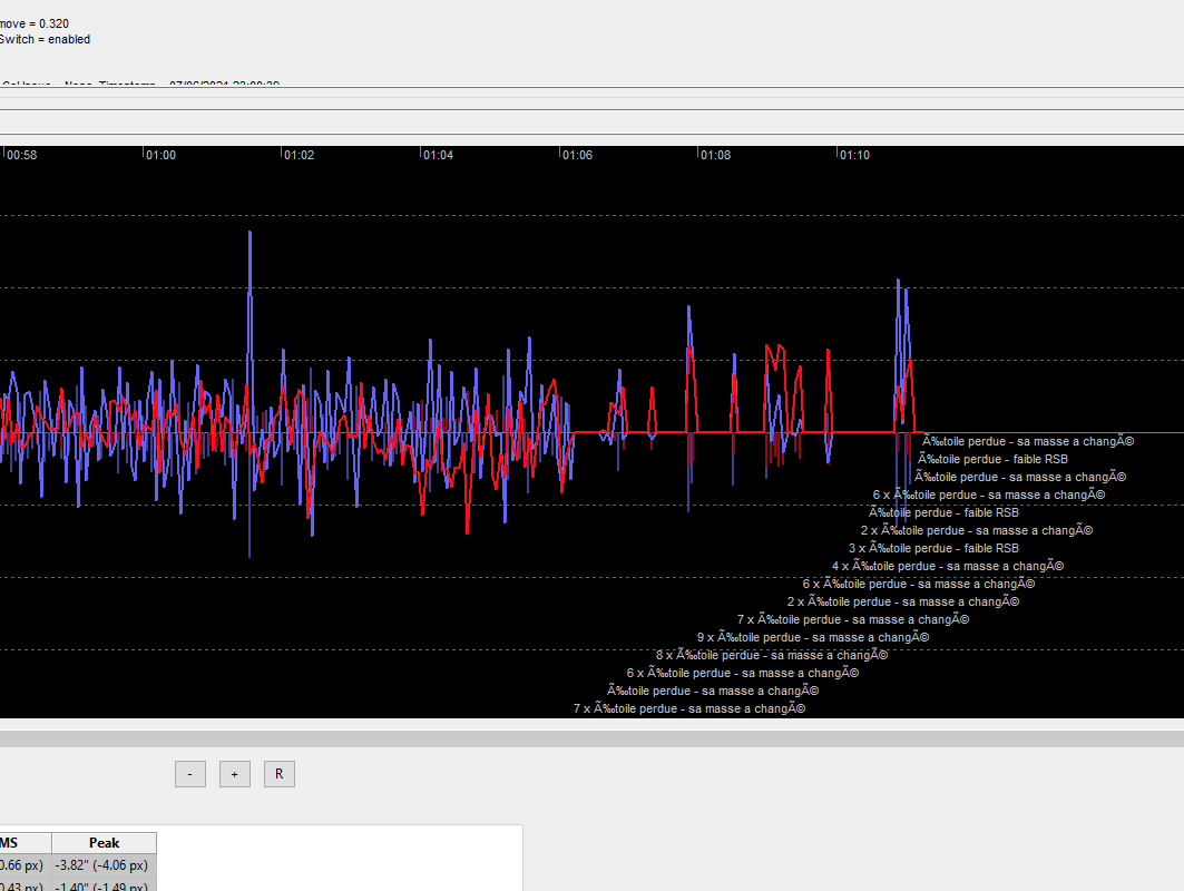

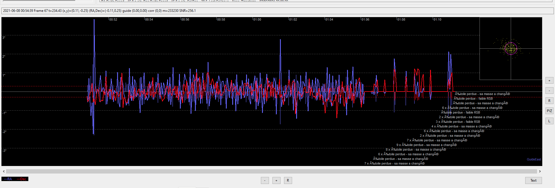

Voir les problèmes de la nuit si tu dormais ou les dépassements de limites:
Ici, tu dépasses régulièrement la limite (qui peut être trop basse par rapport au seeing). Sur le diagramme en  haut à droite, les dépassements sont plutot en RA (courbe bleu) avec des grands pics. Ce pourrait être un défaut de la monture ( il faut faire une mesure d'EP) ou parce qu'il y a eu un coup de vent (était ce venteux ?) ou un truc qui traine sur ta monture/ ou bloque comme un fil).

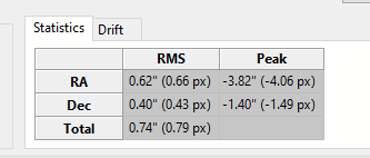

L'erreur RMS est plus grande en RA qu'en DEC avec des pics grands par rapport à l'erreur RMS. Dans l'absolu, 0.74", ce n'est pas mauvais avec un peu de turbulence.

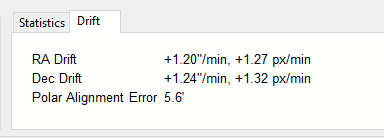

Tu as aussi des données sur les dérives moyennes et l'erreur d'alignement sur la polaire:

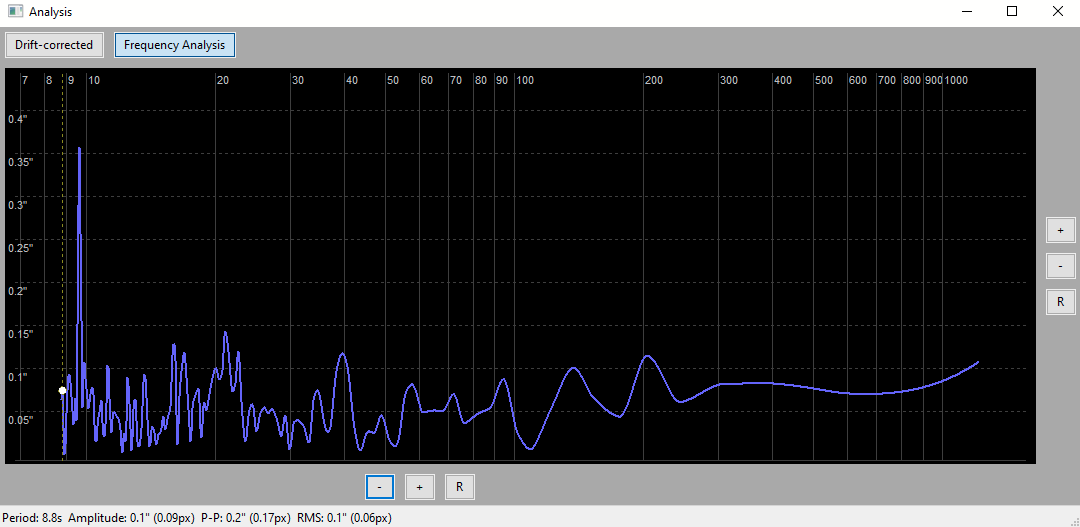

Tu peux faire une analyse en fréquence pour identifier si il y a une fréquence particulière qui pose probléme et son importance. Cela se fait plutot sur un mesure d'EP :
Là, par exemple, tu as un pic à 9.6s qui te génère une erreur de l'ordre de 0.35". Si c'était une mesure d'EP et avec une monture type EQ5/6, le probléme viendrait probablement du pignon du moteur RA... à voir avec ta monture
